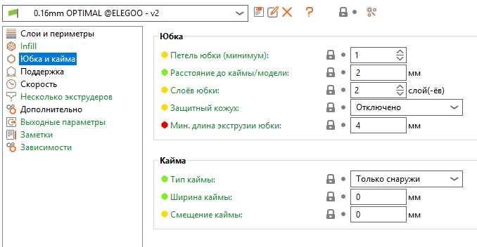

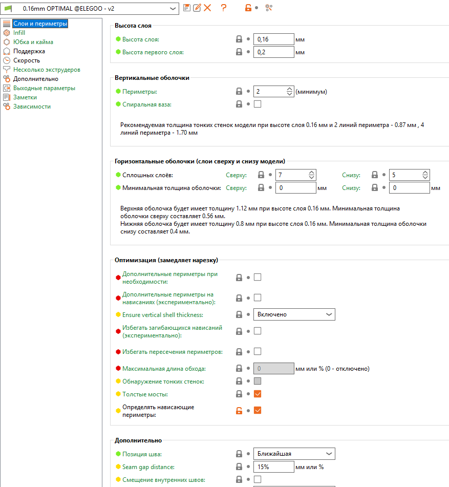

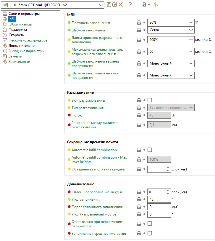

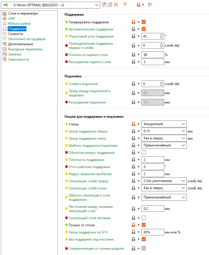

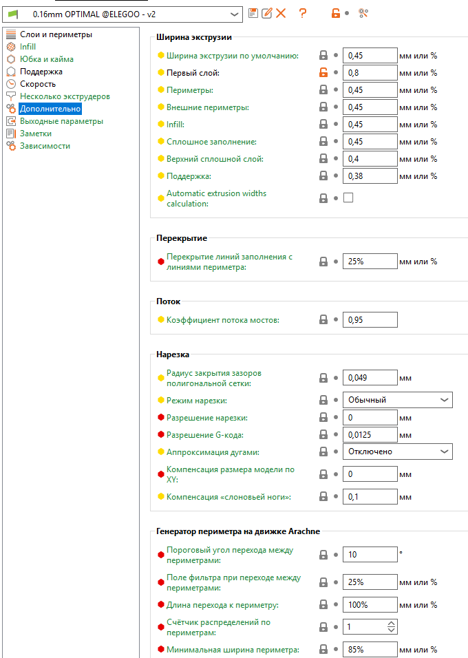

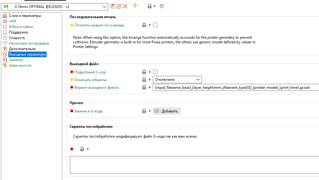

Нарезку модели делаю в PrusaSlicer 2.9.4, скрины с настройками прилагаю.
