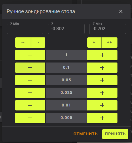

Здравствуйте, прошу помочь советом, пытаюсь напечатать первую модель на принтере Neptune 4 из PLA и на каком-то этапе печати пластик начинает виться вокруг сопла, а на столе остается напечатанная подложка.
Нарезку модели делаю в PrusaSlicer 2.9.4, скрины с настройками прилагаю.
Перед каждым началом печати я настраиваю положение сопла, что бы оно зажимало листок бумаги.
Температура экструдера 210 градусов.
Температура стола 60 градусов.

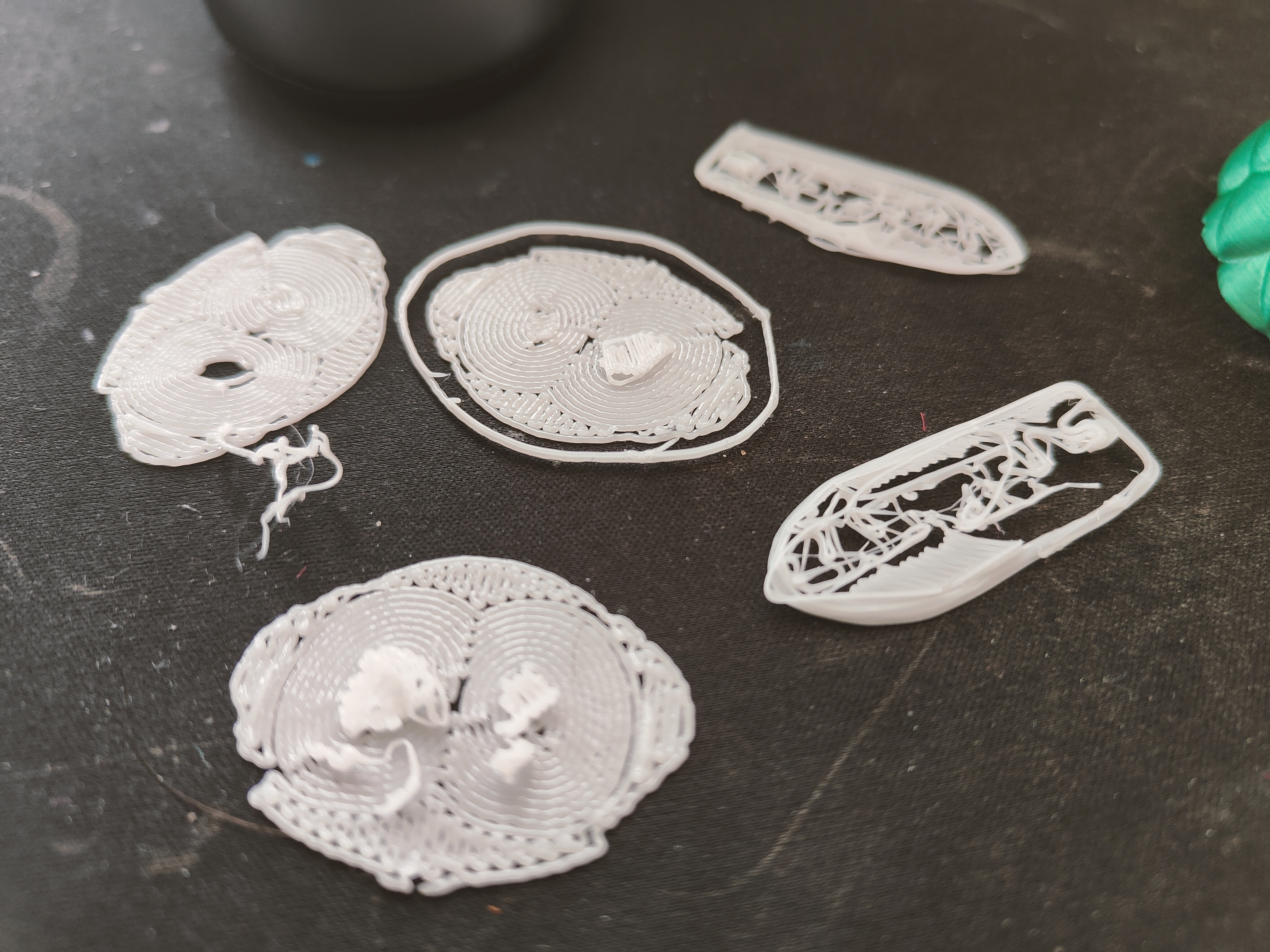

borskiy, спасибо за ответ, вот фото того, что напечатано
Re: Второй слой не липнет к первому (подложке), пластик вьется вокруг сопла
Зачем? Это делается один раз. Повторная регулировка требуется только в случае, если перебиралась голова, менялось сопло, и т.д. - при операциях, когда положение сопла было нарушено.

Фото, выложенные через неделю после первого поста, дали информации больше, чем портянка из первого, с перечислением всех версий кастомных прошивок. Никто в этом дерьме копаться не будет. Надо сразу фото проблемы давать.
Первое, что бросается в глаза - положение сопла настроено неверно, несмотря на все Ваши старания с настройкой перед каждой печатью. Пластик лежит колбасками, едва сцепляющимися между собой. А должен плющиться соплом, и ложиться спаянными между собой лентами, границы между которыми едва видны. Уменьшайте зазор между соплом и столом. Не надо париться с бумажками - они только для грубой настройки, и бумага бывает разной плотности (толщины). От текущего положения крутаните винты настройки стола в торону уменьшения зазора. Все на один угол, допустим, по полоборота (или, если концевик оси Z регулируемый, крутануть упор на нём в сторону уменьшения зазора). Попробуйте напечатать модель. Смотрите как ложится первый слой. Недостаточно - ещё крутить и ещё печатать. За несколько попыток добейтесь, чтобы первый слой был не дырявым кружевным решетом как на Ваших фото, а тонкой и гладкой монолитной пластинкой. Но не переборщите. Пластинка должна быть гладкой, без выдавленных между нитками гребней пластика, что говорит о том, что зазор меньше нормального. В идеале, если есть штангенциркуль, можно измерить им толщину "юбки" после печати, и сравнить с заданной в слайсере толщиной первого слоя. Это лучше всяких бумажек покажет, куда надо двигаться.
Начните с этого, а потом можно будет играться другими параметрами.
Возвращаясь к настройке шагов в прошивке. Смущает меня то, что колбаской лежит не только первый слой, но и второй поверх него. А это уже наводит на мысли о неправильном движении головы по оси Z из-за неверных настроек шагов после перепрошивки.
Но давайте начнём с настройки первого слоя, а там и до второго доберёмся.
Спасибо, теперь я это знаю
Спасибо, буду в этом направлении копаться дальше

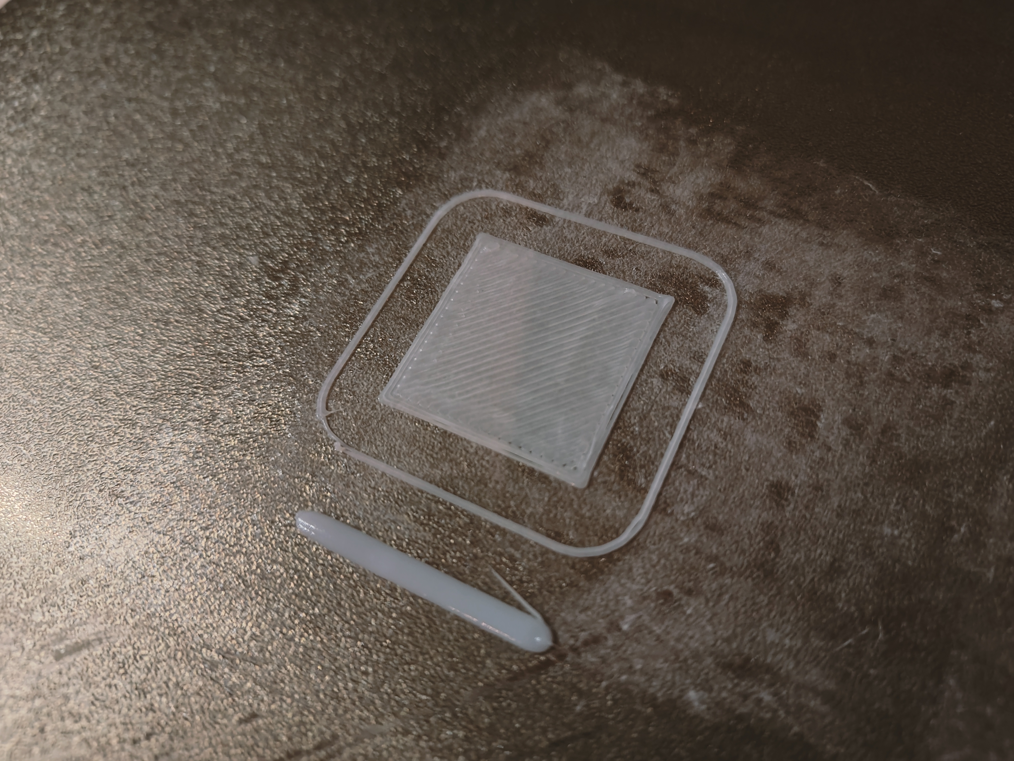

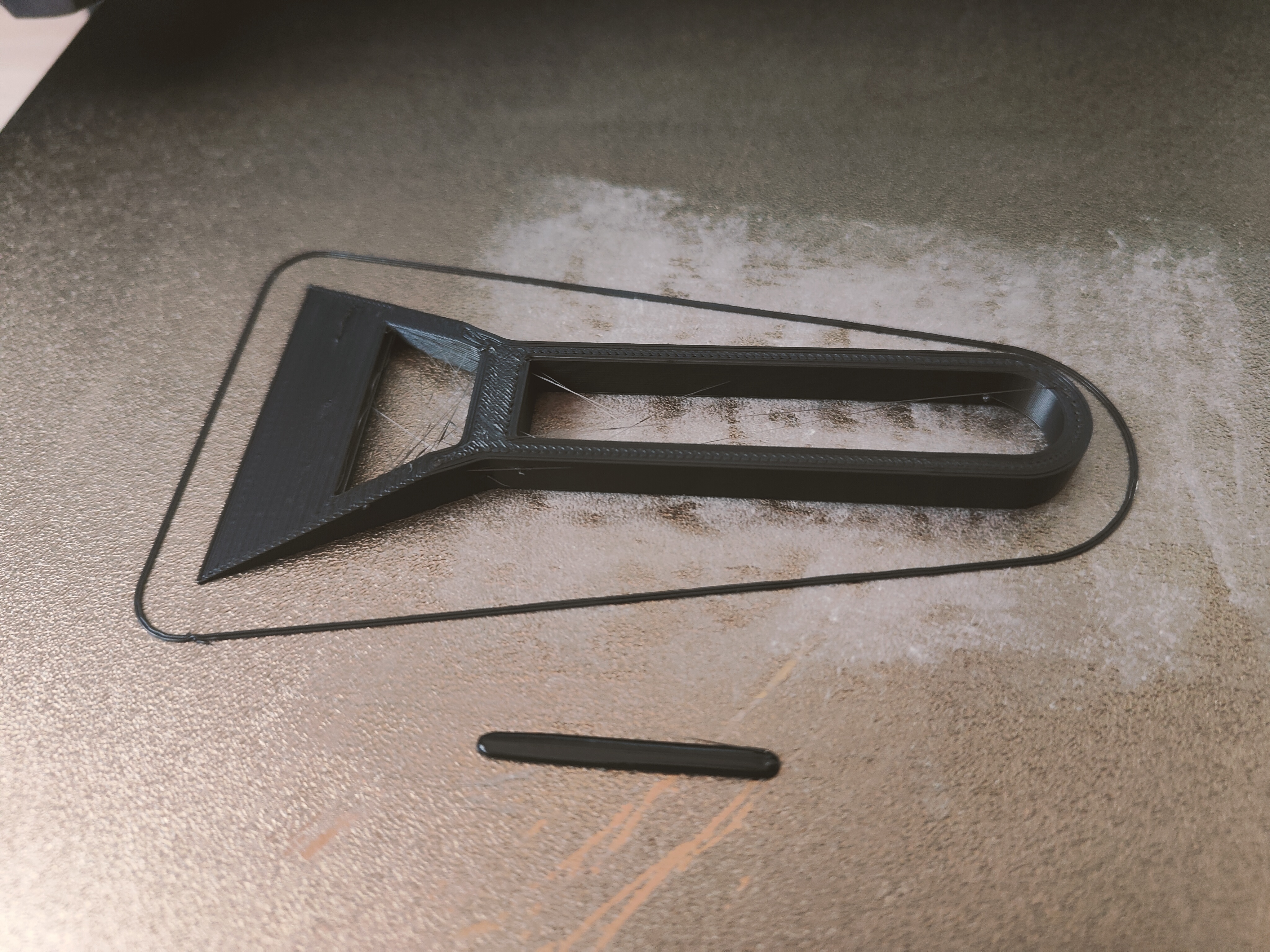

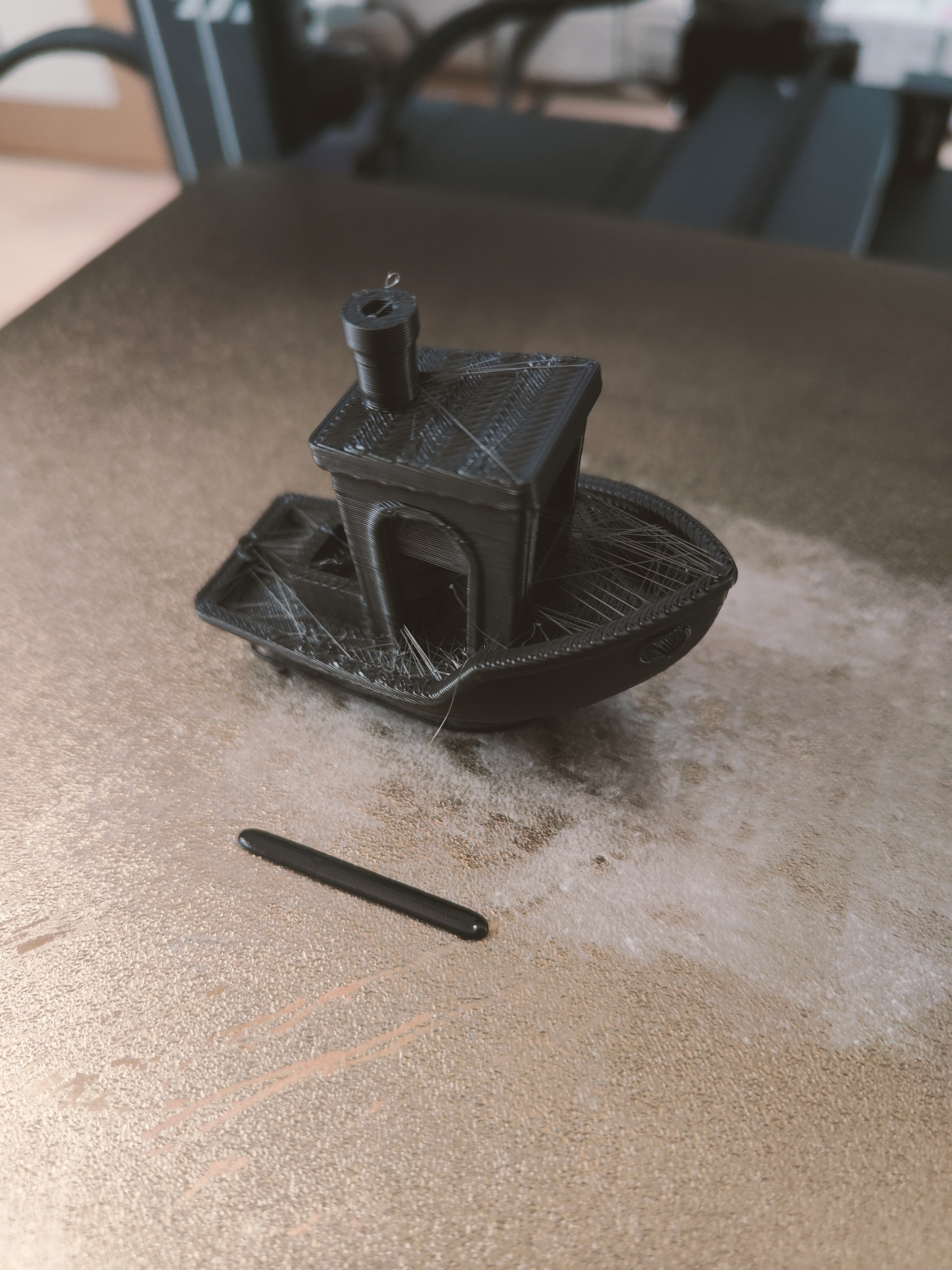

Я обнаружил, что моя кастомная прошивка имеет встроенную поддержку OrcaSlicer, которая имеет персональный профиль для печати на моем принтере, потому я установил новый слайсер и выполнил настройку из инструкции. Так же я проконсультировался с продавцом, пожаловался на то, что пластик хрупкий и легко ломается, оказалось, что он шел в комплекте к другому принтеру и потому весьма специфичен, так что мне дали на пробу другой пластик.
Минуя праздники, я посвятил первое свободное воскресное время принтеру, и он откликнулся взаимностью, тестовая модель, модель из памяти принтера и первая самостоятельно нарезанная модель через OrcaSlicer напечатаны. Еще раз всем спасибо за советы и участие.

По проблеме с волосками сообщу, что мне пришлось более вдумчиво подойти к настройкам персонального профиля прутка в OrcaSlicer для текущего пластика UNID. Так, например, при показе расширенных настроек (от обилия которых сначала хочется все бросить), во вкладке "Замещение настроек" есть параметр "Очистка сопла при откате" с описанием: "Выполнять откат совместно с небольшим движением вдоль напечатанной линии, чтобы очистить сопло от подтека материала. Это может уменьшить "паутину" и дефекты переэкструзии при печати новой линии после холостого перемещения".
Еще есть возможность делать швы не в углах для красоты, а в ближайшем месте, что так же способствует уменьшению "волосатости". Настройки (общие / модели), Вид, Шов, Позиция шва.
