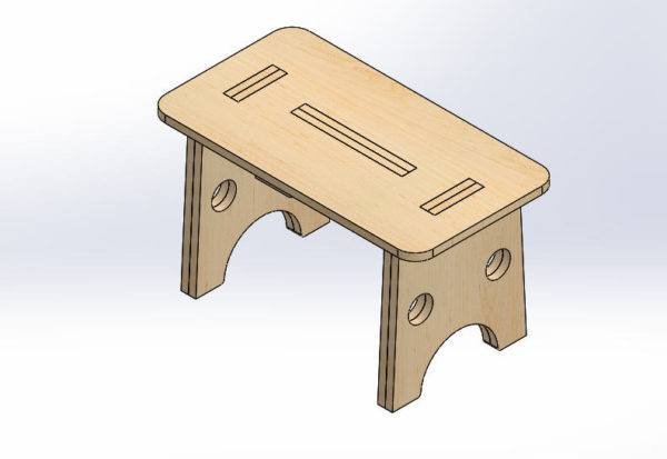

От простого к сложному или стульчик в качестве примера моделирования из фанеры
Добавлено в закладки: 7
Каждый человек рано или поздно хочет создать что-то свое, уникальное, неповторимое, не так как у всех, а временами и просто научиться работать с той или иной программой. Желающие спроектировать свой 3D принтер не исключение. Обычно в большинстве случаев основным материалом для домашних и не только поделок выступает фанера и различные изделия и поделки из нее. Цель данной статьи показать на примере моделирования не очень сложного домашнего предмета способ моделирования из такого материала как фанера в программе SolidWorks и последующей подготовкой файла в программе CorelDraw. Статья будет полезна в основном начинающим и тем кто только пытается разобраться с этими программами, и хочет сделать что-то свое. В качестве объекта для создания выбран не корпус какого либо 3D принтера, или не какая-то модель оного, а простой стульчик из фанеры. Так же данные способы моделирования вполне подходят и для моделирования собственного корпуса для 3D принтера или чего-то еще. Итак с предисловием закончим и перейдем к делу.
Часть первая: Начало
Как и писал выше основным материалом выступает фанера вот на примере изготовления небольшого стульчика и рассмотрим метод моделирования из фанеры. Остальные детали применительно скажем к 3D принтеру проектируются аналогичным образом. Стульчик к примеру просто изготовить на ЧПУ фрезере, а вот если в последствии моделировать корпус для принтера, то его уже практичнее изготовить на ЧПУ лазере. В качестве программ для создания и подготовки необходимых файлов буду использовать SolidWorks и СorelDraw. Вопросы доставания, установки данных программ, оставлю за рамками данной статьи.

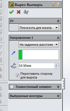

Программа вытягивает полученный эскиз на 10,5 мм.

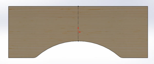

Все хорошо, все замечательно, но вот чего-то не хватает в этой балке, а не хватает выреза для более эстетичного вида и не хватает шипов для последующей вставки в другие детали. Надо их добавить. Можно было бы конечно и сразу их сделать но тут другой принцип тут думаем и прикидываем по ходу конструирования, и порой добавление подобных шипов проще сделать отдельной операцией.
Итак, сначала добавим вырез для придания эстетичной составляющей. Для этого по центру балки разместим дугу, привяжем ее к точкам координат и по нижней кромке, и вырежем, и так же скруглим немного углы чтобы избежать возможных сколов при резке и края не были острыми, если потом браться руками за эту часть в стульчике.
Выбираем Вытянутый вырез.
стульчик из фанеры
и щелкаем на верхней поверхности детали.
стульчик из фанеры
После этого выбираем Дуга через три точки.
стульчик из фанеры
Теперь щелкаем в произвольном месте на нижней грани, ведем мышкой и видим как начинает формироваться дуга.
стульчик из фанеры
После этого щелкаем второй раз обозначая конец дуги и ведем мышкой немного вверх для задания ее радиуса.
стульчик из фанеры
После того как произвольная дуга построена, надо привести ее в норму.
Щелкаем на центре дуги (небольшой крестик) и зажимая клавишу Контрол щелкаем на центре координат.
стульчик из фанеры
стульчик из фанеры
В левой части во вкладке Взаимосвязи выбираем Вертикальный (программа даже подсказывает, что лучше в данной ситуации, подсветив нужный пункт черным)
стульчик из фанеры
После этого нарисованная дуга становиться точно по центру детали.
стульчик из фанеры

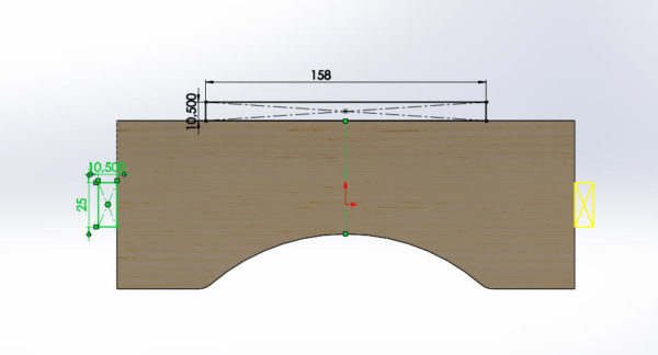

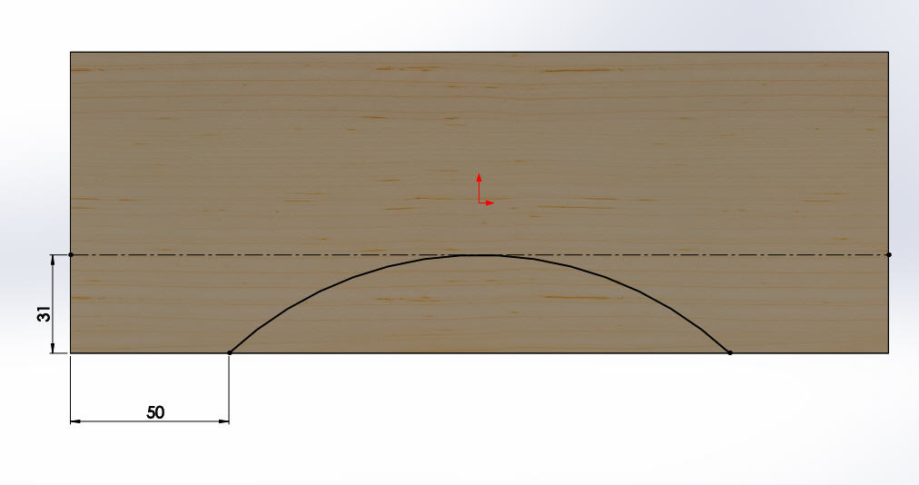

Следующим шагом надо задать высоту дуги и ее отступ от каждого края. Тут можно пойти например простым путем, с помощью размеров добавить значение радиуса, но это бывает не всегда приемлемо и порой получается не то, что хотелось бы в итоге. Поэтому стоит пойти несколько другим путем.
Выбираем инструмент Осевая линия.
стульчик из фанеры
Рисуем на поверхности осевую линию, указываем с помощью размеров ее отступ от нижнего края в 31 мм, как выше описывал выбираем дугу и только что построенную линию, в Взаимосвязях выбираем, Касательный. После этого выбираем край дуги и скажем левый край детали и ставим размер в 50 мм. В результате получаем то, что на изображении ниже.
стульчик из фанеры
После этого нажимаем на Выход из эскиза и видим такую интересную картину.
стульчик из фанеры
Программа показывает где будет вырез. Разумеется он не там где нужен, а все просто – это происходит потому что сам эскиз для выреза не был замкнут. Но в данном случае это не беда достаточно просто поставить галочку Переставить сторону для выреза и указать глубину выреза.
стульчик из фанеры
Осталось только в нижней части добавить небольшие скругления и перейти к формированию шипов на детали.
стульчик из фанеры

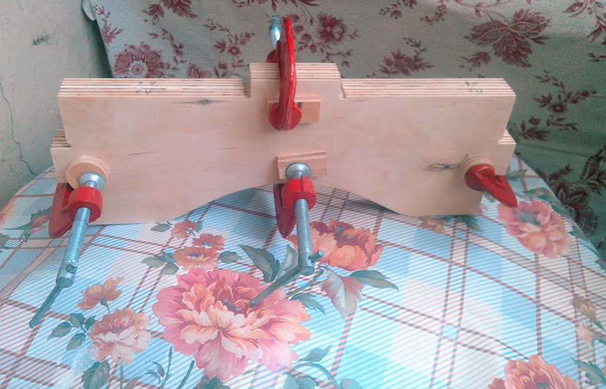

Таким образом, шаг за шагом создали вторую деталь. Осталось всего ничего – немного подкорректировать, точнее изменить первую деталь и можно приступать к сборке.
Для изменения первой детали и создания еще одной потребуется всего несколько операций. Сначала скопируем первую деталь куда-то в другую папку и потом там ее переименуем.
стульчик из фанеры
стульчик из фанеры
Теперь открываем переименованную деталь и используя ранние методы построения и вырезания добавим по ее центру паз, для шипа поперечной балки.
стульчик из фанеры
стульчик из фанеры
стульчик из фанеры
Вот и все. Первые три детали сделаны и можно приступить к сборке.

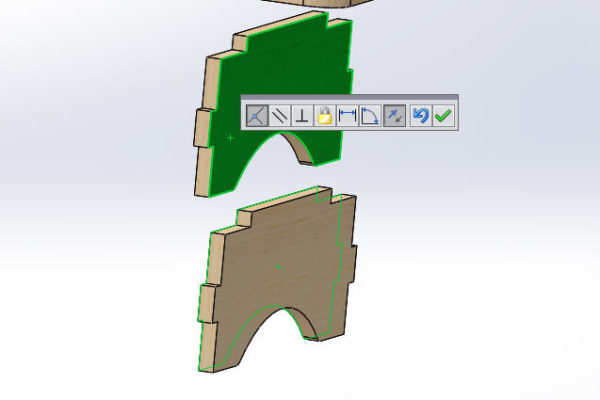

Для этого возвращаемся к ранее открытой детали балки и выбираем Создать сборку из детали/сборки.
стульчик из фанеры
Откроется окно сборки со списком открытых файлов, которые можно добавить в сборку.
стульчик из фанеры
Ставим галочку, Предварительный графический просмотр и нажимаем на иконку кнопки (шпильки),  вверху таким образом не позволяя закрыться этому окну после добавления детали, пока мы сами его не закроем. Добавляем детали в окно (файл) сборки, добавляем две поперечные балки, нижнюю и верхнюю части стульчика. В итоге получается вот так.
стульчик из фанеры

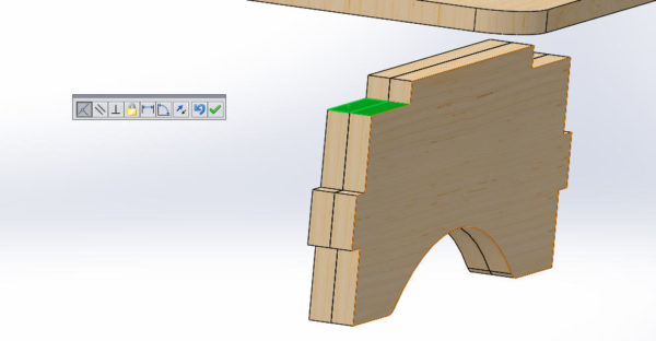

После этого приступаем к самой интересной и порой кропотливой работе (тут все конечно зависит от количества деталей), к сборке. Для начала надо соединить в одно две детали балки. Для этого нажимаем на Условия сопряжения, при этом в дереве построений хорошо видно, что первая деталь, что была вставлена в сборку, является зафиксированной буква (Ф) перед названием детали.
стульчик из фанеры
Слева появляется окошко условий сопряжений, оно пока что нам мало интересно и перейдем в основное окно сборки. При сборке в SolidWorks неплохо руководствоваться простым правилом: при сопряжении деталей сначала указываем что, а потом к чему должно прилегать. Итак выбираем заднюю грань второй балки,
стульчик из фанеры
стульчик из фанеры
И переднюю грань первой балки, и опа, деталь сама подвинулась на нужное расстояние, после чего соглашаемся нажав на зеленую галочку на мини панели сопряжений.стульчик из фанеры
Аналогичным образом указав боковые и верхние грани собираем из двух балок одну.

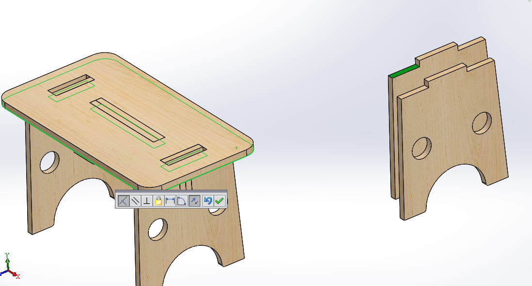

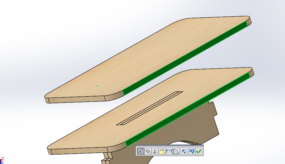

Повторяем такие же шаги, но теперь применительно к нижней части стульчика и балки, и собираем две части верха и балку.
стульчик из фанеры
стульчик из фанеры
стульчик из фанерыстульчик из фанеры
стульчик из фанеры
стульчик из фанеры
стульчик из фанеры
стульчик из фанеры
стульчик из фанеры
стульчик из фанеры
стульчик из фанеры
стульчик из фанеры

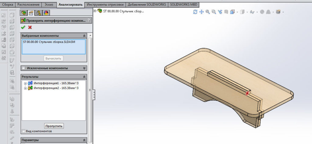

После создания первой сборки все таки остается червячок сомнения а правильно ли я сделал, *SCRATCH* а правильно ли размеры указал и пр. Поэтому сборку не то надо бы, а нужно бы проверить. Хотя в текущей сборке совсем мало деталей, но вполне можно допустить ошибку, а именно, например шип сделать длиннее, а паз, короче. При компьютерной сборке-то все чудесно будет, если не проверить, а вот потом по факту вырезания деталей, уже не соберется. Поэтому данный аспект разумеется надо проверить.
Для этого нужно перейти на вкладку Анализировать и выбрать Проверка интерференции.
стульчик из фанеры
Поле чего слева откроется панель и там нажать на кнопку, Вычислить.
стульчик из фанеры
SolidWorks начнет вычисление и проверку сборки. Скорость данного действа будет зависеть как от мощности самого компьютера, так и от сложности самой сборки и от количества деталей в ней. Сборка ведь может состоять как и из нескольких деталей, так и из пары сотен деталей.
После нажатия кнопки Вычислить видим такую картину.
стульчик из фанеры
Блин аж противно, :D ошибок нет, *THUMBS UP* все сходиться. А что бы было, если бы при проектировании детали какой, была бы допущена ошибка? А вот сейчас и посмотрим, создадим ее специально, например шип у балки сделаем шире чем паз под него.

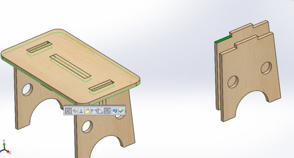

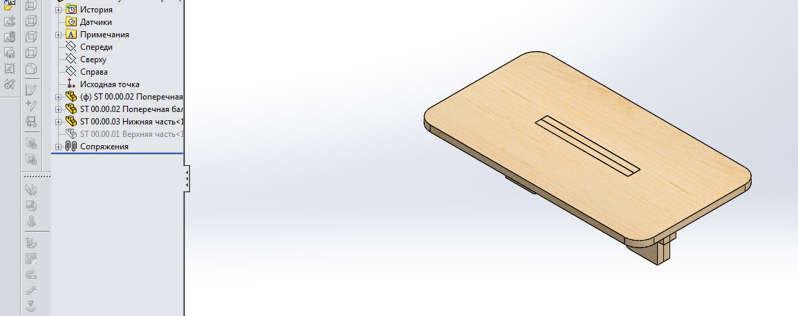

Для этого сначала погасим верхнюю часть стульчика дабы пока не мешала. Сделать это очень просто, щелкаем на ней правой кнопкой мыши и выбираем, погасить.
стульчик из фанеры
стульчик из фанеры
Элемент становиться невидимым, это хорошо видно как и на модели, так и в дереве построений, элемент стал серым.
Теперь точно также щелкаем на балке и выбираем, Открыть деталь в расположении.
стульчик из фанеры
И после этого балка откроется в отдельном окне. Щелкаем на операции вытягивания шипов и к верхнему шипу добавим ошибку, точнее сделаем его шире, чем надо на 1,5 мм.
стульчик из фанеры
Отличительной особенностью SolidWorks является поддержка различных вычислений, причем во многих местах, например надо что-то высчитать, по хитрому, например так 1460+20-40/2+18 достаточно так записать при указании размера и все будет высчитано. Так же и тут просто пишу +1,5 мм. После щелкаем по зеленой галочке и щелкаем на иконку (светофор) Перестроить. Все, можно сохранить деталь и перейти обратно в сборку.
стульчик из фанеры
При переходе в сборку SolidWorks тут же говорит, что мол модель детали-то изменилась, сборку перестроить.
стульчик из фанеры
Разумеется отвечаем утвердительно, таким образом сборка перестаивается согласно новым параметрам детали. Что же будет теперь если снова выбрать анализ и проверить сборку. А вот что.
стульчик из фанеры
SolidWorks моментом показывает две ошибки, все верно детали-то две, и обе конфликтуют, хоть они и однотипные. Причем показывает их весьма интересно, в объеме, модель то трехмерная. Если надо посмотреть что с чем конфликтует, достаточно нажать на плюсик рядом с обнаруженной ошибкой.
стульчик из фанеры
Инструмент довольно удобный и практичный, сильно выручает когда делается что-то большое, с большим количеством деталей и когда в сборке присутствуют еще и под сборки.

После задания всех размеров и отступов выходим из эскиза и делаем вырез, так же добавляем небольшое скругление в нижней части. Боковые стороны не трогаем, так будущий стульчик будет более устойчивым.

Теперь как и в случае с балкой добавляем шип на верхней части ножки.
стульчик из фанеры
Вот и все, внешняя ножка готова. Осталось как в варианте с верхней частью стульчика сделать с нее копию и добавить вырез под шип балки. И точно так же добавим в нижней части вырез под шип ножки.
стульчик из фанеры
стульчик из фанеры

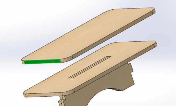

Теперь переключаемся обратно на сборку, вставляем созданные детали и продолжаем сборку, как в примере до этого, указывая смежные грани.
стульчик из фанеры
стульчик из фанеры
стульчик из фанеры
стульчик из фанеры
стульчик из фанеры
стульчик из фанеры
Стульчик собран. Теперь осталось отобразить верхнюю часть и еще раз на всякий пожарный сделать проверку на интеренференцию. После проверки видим, что все хорошо.
стульчик из фанеры
Теперь настало время подумать над подготовкой файлов для непосредственного изготовления самого стульчика. Как раньше и планировалось, изготовлять детали для него будет ЧПУ фрезер. Кто-то использует свой, кто-то просит знакомого или друга пильнуть чуть деталей, а кто-то идет в соответствующую организацию.
После окончательной сборки стульчика в программе, его покрутили, повертели, посмотрели, что все хорошо, все на месте. Можно внести небольшое дополнение в детали и формировать файлы для их передачи на резку. Небольшое дополнение будет заключаться в следующем, на всех внутренних углах надо сделать выборку, если этого не сделать, то при проходе такого угла фрезой там будет оставаться радиус равный 0,5 диаметра фрезы и в дальнейшем этот радиус придется или выпиливать, или вырезать при стыковке деталей, что отнимет достаточно много времени да и общий вид деталей уже будет не тот. Если же планируется детали изготавливать с помощью  лазерной резки, например тот же корпус для 3D принтера, то такая доработка не нужна.

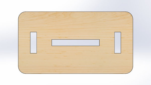

Итак открываем любую деталь и располагаем в окне прямо перед собой. Потом выбираем инструмент Вытянутый вырез, и рядом со всеми внутренними углами рисуем окружности, задаем им взаимосвязь равенство и добавляем осевую линию. Диаметр окружности задаем с расчетом на используемую фрезу, в данном случае фреза предполагается 3 мм или 1/8″ т.е 3,175 мм. Я обычно пользуюсь методом, диаметр фрезы +1 мм. Соответственно будет 4-е.
стульчик из фанеры
После этого на каждой окружности добавляем взаимосвязь с граню. В центре добавляем взаимосвязь Совпадение, а по внешнему диаметру взаимосвязь Касательно.
Получается вот так.
стульчик из фанеры
После этого как и в предыдущих разах зеркалим окружности, выходим из эскиза и подтверждаем вырез. В итоге деталь принимает такую форму.
стульчик из фанеры
Аналогичным образом вносим такую же доработку и в другие детали.

После чего склеиваем однотипные детали, я к примеру для склеивания чего-то из фанеры пользуюсь таким клеем. Клей мне нравиться, не воняет, держит намертво, маленький расход. До этого пробовал разные марки в итоге остановился на этой. Цена его, если пересчитать на мл. примерно 2-3 руб за мл. Т.е примерно такая бутылочка будет стоить 350-400 руб, но он того стоит на все 100%.
стульчик из фанеры
После склеивания, проклеиваем по контуру малярным скотчем для того чтобы при последующей склейке в единое целое потеки клея не заляпали детали.
стульчик из фанеры
После этого уже склеиваем стульчик постепенно в единое целое. Сначала ножки, и накидываем верхнюю часть для дополнительной стяжки.
стульчик из фанеры
Потом уже и все остальное.
стульчик из фанеры
