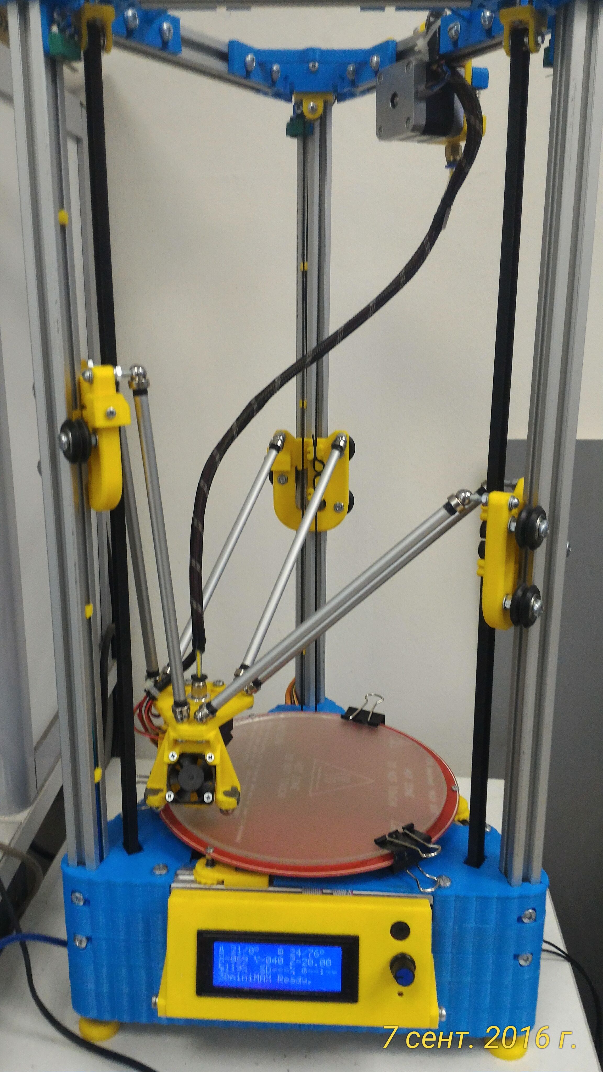

  14. только собрал новый Kossel…механика работает….отсутствует подогрев стола…
    на индикатор температура не выводится – чисто..
    на внешний комп…информации то же нет….
    на дисплее модель UM v 2.4…..видимо блокировка этой функции…куда лезть?????

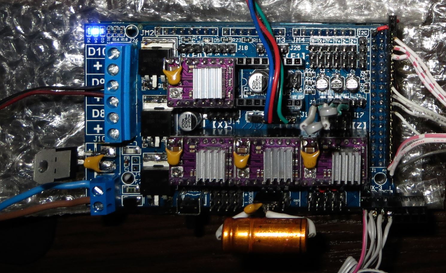

  15. ArDi:
    Подскажите, пожалуйста, где искать косяк? На Prusa i3 Hephestos поставил горячий стол, в прошивке открыл его “#define TEMP_SENSOR_BED 1”, прошивку залил. Все прошло без ошибок. На дисплее появилась температура стола. Но, когда в Pronterface включаю нагрев стола – ничего не происходит. Напряжение на клеммах стола на Рампсе не появляется. Куда копать дальше?
    1. Возможно у Гефестоса нагрев стола на не стандартном пине. Лучше поискать родную прошивку с включенным столом.
  16. Расскажите в подробностях за что отвечает параметр “#define PIDTEMPBED”? Спасибо.
    1. При активировании PIDTEMPBED включается более точный алгоритм удержания температуры стола – PID, при этом частота включения-отключения увеличивается. Если используется механическое реле, то оно будет нагреваться и быстро выйдет из строя.
      1. Спасибо. Пока планирую использовать «родной» транзистор на РАМПСе с дополнительным радиатором и обдувом. Если с ним будут проблемы, то перепаяю на более подходящий. А вообще стоит с ПИДами стола запариваться? Есть какие то минусы (плюс по крайней мере очевиден)? Кстати говоря, жалею, что не вывел светодиод с термостола на переднюю панель принтера… Но при случае точно сделаю.
        Правильно ли я понимаю, что из-за закоментированного этого параметра у меня не включалась автоматическая регулировка (точнее сказать автоподбор) ПИДов командой M303 E-1 C8 S110 через Пронтерфейс?
        1. PID может быть точнее на 1-2 градуса, что для стола не существенно.
          А зачем вам светодиод мигающий в глаза? Его специально сзади стола прячут.
          Команда M303 E-1 конечно не должна работать, пока не включен PIDTEMPBED в прошивке.

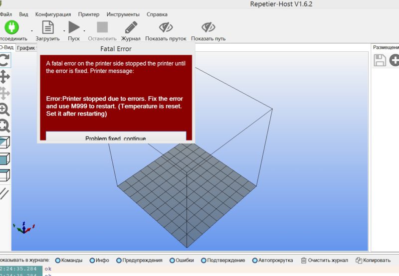

  17. Доброго времени дня !
    Пошагово двигаюсь в освоении 3Д принтера)))
    Запустил Repeter-Host , при нажатии Кнопки “Присоединить” выскакивает вот такое окно .
    Какие мои действия дальше.
    Заранее спасибо!
    1. Скорее всего что-то не правильно подсоединено или настроено. Такие вопросы лучше задавать в этой теме форума https://3deshnik.ru/forum/viewtopic.php?f=5&t=8

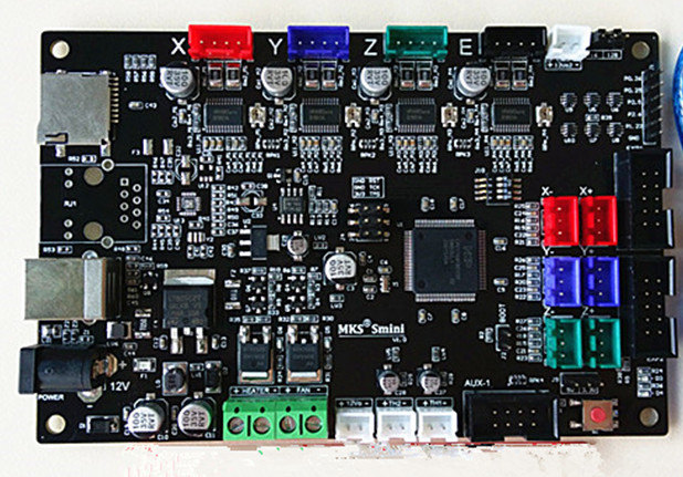

  18. Здравствуйте.
    Получил из китая новый 3Д принтер Tevo Tarantulo.
    При сборке выяснилось что драйвер оси Х на плате MKS base v1.4 не работает.
    Прошивка Marlin 1.1 RC7.
    Подскажите можно ли в прошивке назначить драйвер предназначенный для привода второго экструдера (которого у меня нет) на привод оси Х.
    Уверен, что возможно, но в каких файлах копать?
    Спасибо.
    1. Это возможно. Ищите файл pins.h для вашей электроники. Там нужно переназанчить пины между драйверами.
