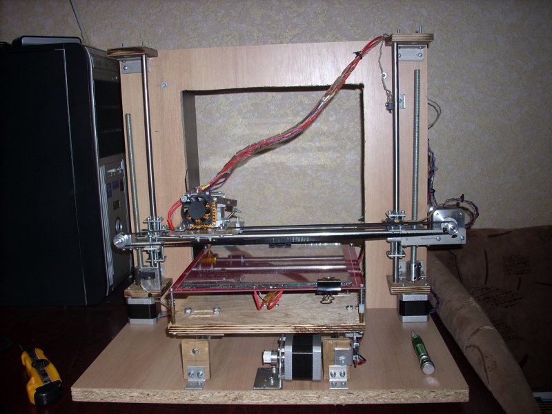

Вот для этой поделки – список деталей, ссылки на али, цены (негуманные).

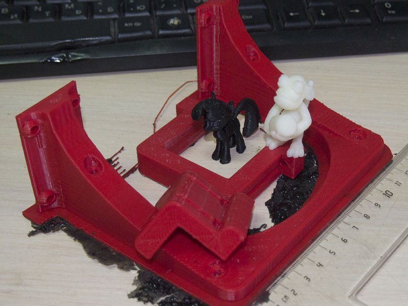

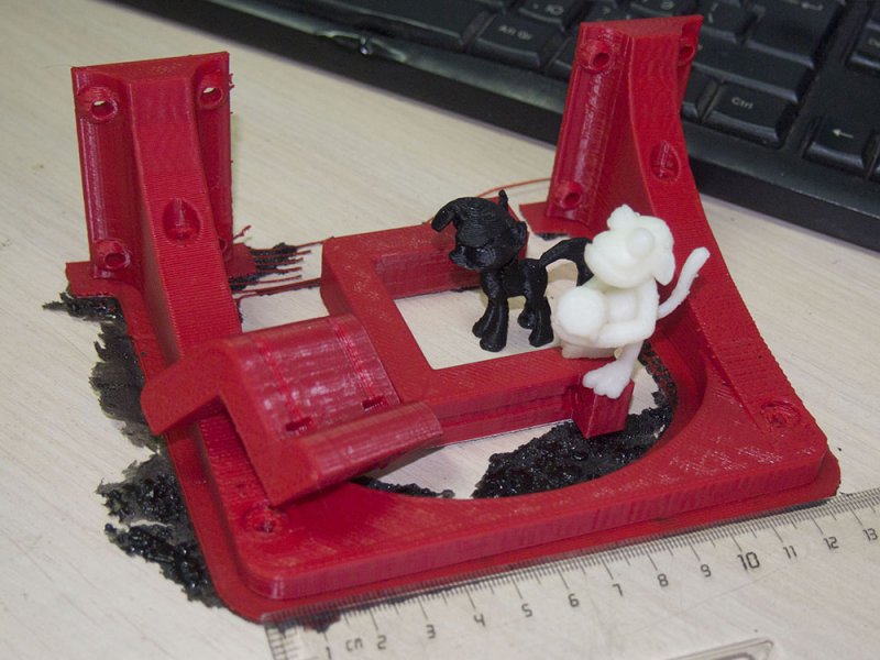

И всё же хочется увидеть напечатанные на этом принтере детальки
Не понял, как больше одной картинки прилепить
Все ABS, (красный и белый FD-Plast, черный Sirius), все кроме абизяны слоем 0.3, крупные детали 100 мм/с, понь и абизян около 50.
При редактировании коммента с картинкой – картинка “ушла”.
Сделал добавления 5 картинок
О, спасибо.
А сколько метров примерно понадобилось алюминиевого профиля? Подбираю не дорогой CoreXY, тоже думал про Smartcore с ДСП но это получше выглядит. Первый принтер Mendel90 я вообще собирал вместо пластика из кусков алюминия и фанеры а потом уже напечатал на нем пластиковые детали. Вот хочется чтот с неподвижным столом а то деталь “трясет” и скорость не особо, хочу CoreXY в качестве второго принта.
5 метровых кусков покупал, немножко осталось.
Но я старался прямо сильно сэкономить, исходя из того, чтобы по 3 куска из метра получалось (по 33 см), а это вылилось в то, что область печати меньше 200х200, что-то типа 170х180 вышло.
4х405, 8х330 — вот так резал. И из остатков делал откосины, сантиметров по 17 они, по-моему, получились.
Smartcore оригинальный лучше из фанеры 12мм делать, ее шлифовать и красить. Получится круто.
Спасибо за ответ. Еще подумаю над материалом и посчитаю что дешевле. Если будут вопросы, буду спрашивать как уже начну сборку.
Не вопрос, обращайтесь. Все материалы по моей конструкции здесь: https://github.com/eta4ever/eta4_smartrap_core
Отмечу, что сейчас я бы собирал аппарат, наверное, на станочном профиле. Получилось бы дороже, но еще эстетичнее и удобнее. Ну, это для следующего проекта, который когда-нибудь будет. На рельсах.
А еще вопрос. Какой длины ремень нужен? 5м хватит?
Очень приблизительно — 3 метра (два по 1.5), скорее меньше.
