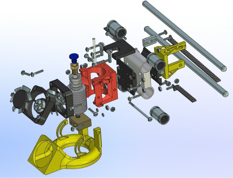

  5. Я так и не смог нормально освоить скульптурные редакторы, поэтому все делаю в T-Flex CAD. Коструируя детали часто делаю сборки, чтобы проверить нигде ли не накосячил, выходит примерно так
  6. Сборка нового экструдера

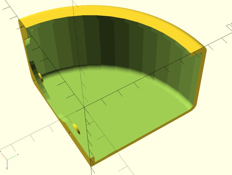

  7. Обдув для спринтера тока ленивый не замоделил.
    Я вот в OpenSCAD извратился =)
