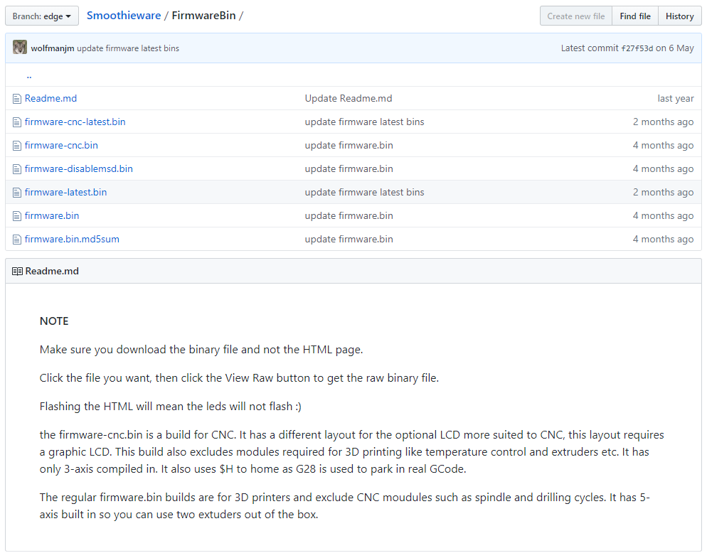

Само собой первое что я сделал, попробовал найти уже скомпилированный файл на GitHub, но и тут не обошлось без сюрпризов
Если кратко, то firmware-cnc.bin скомпилирован только для ЧПУ без контроля температуры и экструдеров и т.д. И только для 3 осей.
Firmware.bin исключает использование модулей ЧПУ.

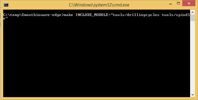

После установки компилятора запускаем файл BuildShell.cmd, он создается автоматически. В открывшемся окне командной строки вводим
make clean
жмем ENTER и ждем окончания выполнения команды. В соответствии с инструкцией собираем прошивку с подключением дополнительных модулей
make INCLUDE_MODULE=”tools/drillingcycles tools/spindle”

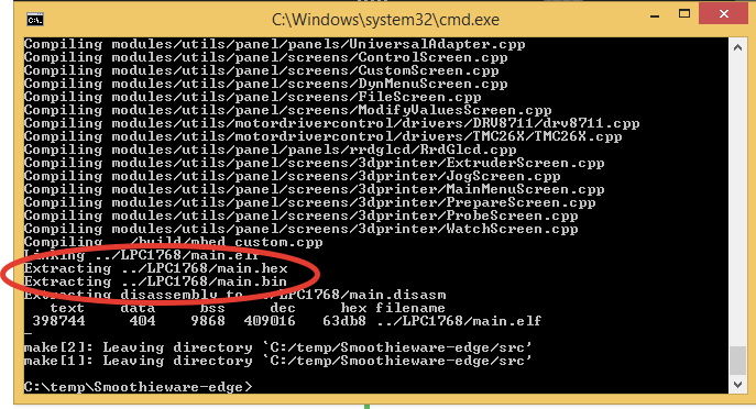

И по традиции ожидаем успешного завершения компиляции.
Все. Теперь есть скомпилированная прошивка для 3D принтера с дополнительными модулями для ЧПУ станка. Традиционно в каталоге ищем файл main.bin, копируем на флэшку, переименовываем в firmware.bin и перезагружаем плату для прошивки. Осталось только настроить 3D принтер для работы с лазером или шпинделем.
