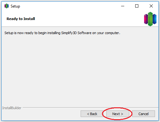

Установщик скажет, что он готов установить программу на компьютер в указанную директорию, нажимаем кнопку Next:
Simplify3D. Часть 1. Введение и начало работы
