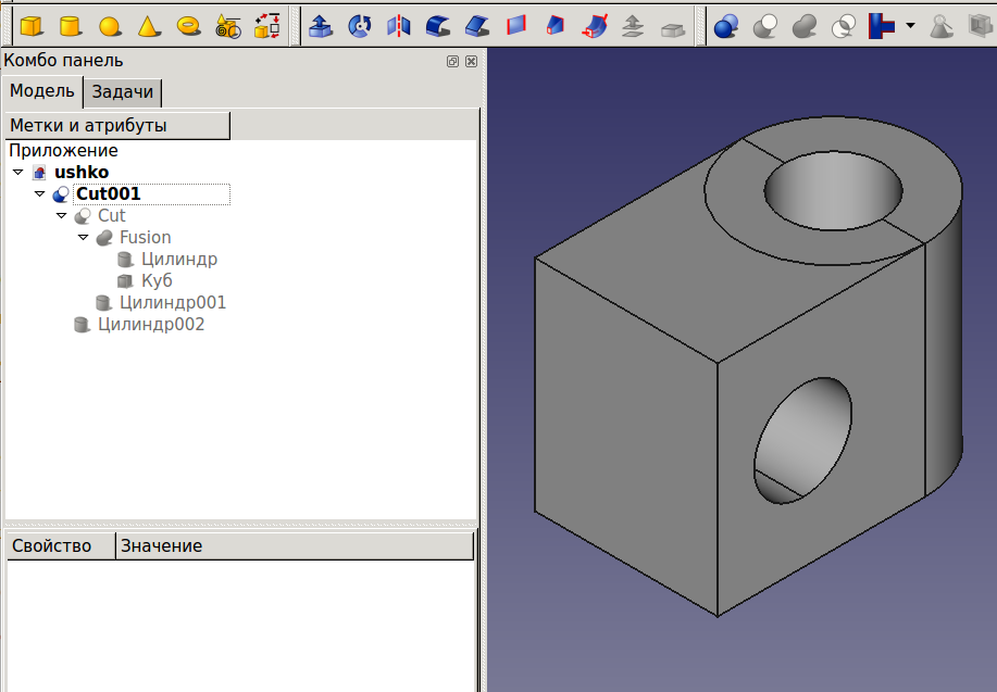

Давайте откроем новый файл (Файл - Создать), и выберем верстак Part. Создадим параллелепипед. Для этого нажмём на панели иконку куба, выберем созданный куб в панели “Метки и атрибуты” и отредактируем его свойства: Length = 15 mm, Width = 17 mm, Height = 18 mm.
Основа
FreeCAD. Создание ушка, булевы операции
Нажмём на панели иконку цилиндра, выберем созданный цилиндр и установим свойства: Radius = 7.5 mm, Height = 18 mm, Placement -> Position -> x = 7.5 mm, y = 17 mm.
Объединим куб и цилиндр: выделим оба объекта с помощью SHIFT и нажмём на панели “Создать объединение нескольких фигур”:
Создадим еще один цилиндр, выберем созданный цилиндр и установим свойства: Radius = 4 mm, Height = 18 mm, Placement -> Position -> x = 7.5 mm, y = 17 mm.
Вырежем его из результата предыдущей операции: выделим Fusion и Цилиндр001 и нажмём “Выполнить обрезку двух фигур”:
Теперь создадим ещё один цилиндр, выберем его и установим такие свойства: Radius = 4 mm, Height = 15 mm, Placement -> Angle = 90, Axis -> y = 1, Axis -> z = 0, Position -> y = 7 mm, z = 9 mm.
Вырежем его из результата предыдущей операции: выделим Cut и Цилиндр002 и нажмём “Выполнить обрезку двух фигур”. Сохраним результат как ushko.fcstd:

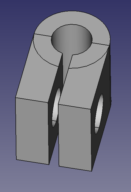

Осталось сделать паз. Для этого создадим куб, выделим его и установим его положение и размеры: Length = 1 mm, Width = 17 mm, Height = 18 mm, Placement -> Position -> x = 7 mm. Выделим Cut001 и Куб001 и нажмём “Выполнить обрезку двух фигур”. Сохраним результат как ushko.fcstd. Ушко готово.
Сделаем экспорт в STL
Выделим Cut002 и выберем Файл - Экспортировать - STL Mesh, ushko. Теперь его можно загрузить: выберем Файл - Импортировать - ushko.stl, и скроем Cut002, нажав Пробел. FreeCAD. Создание ушка, булевы операции
Как мы видим, моделирование с помощью булевых операций во Фрикаде очень простое. Используя дерево построения, мы можем делать модификации исходной геометрии и перестраивать модель. Например, чтобы увеличить паз в детали до 2х мм, нужно просто найти соответствующую деталь в дереве построения (это Куб001) и изменить у неё размер Length с 1 на 2 мм. После ухода курсора из поля модель обновится. Нужно ещё сдвинуть паз в центр, отредактировав параметр Placement -> Position -> x = 6.5 mm.
