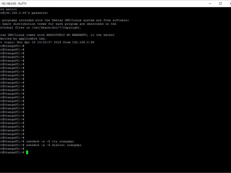

  4. Ребята, в чем проблема?
    Не видит принтер…

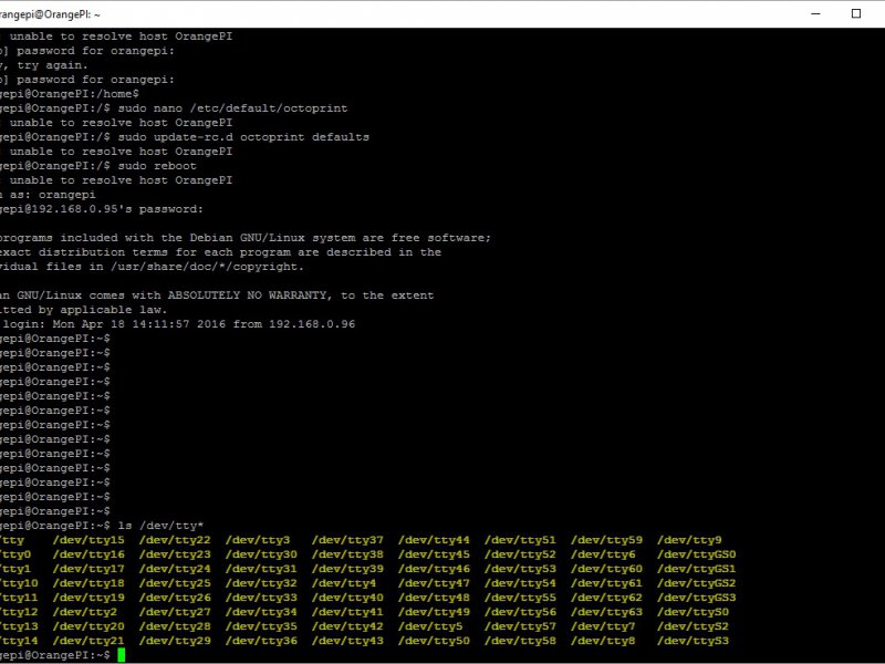

    1. Можно вывод ls /dev/tty* ?
      Если там ttyUSB0 есть, то проблема скорее всего в правах пользователя, группы задаются на этом шаге:
      sudo usermod -a -G tty orangepi
      sudo usermod -a -G dialout orangepi
      И после этого надо перелогиниться или перезагрузиться.
  5. Причем… выбор порта не доступен… только AUTO
  6. Группу раздал… апельсинку перезапустил… октопринт сам поднялся…
    скрин вот
    1. Ага, порта нет. Значит, что-то пошло не так на третьем шаге, с добавлением модулей ядра.
