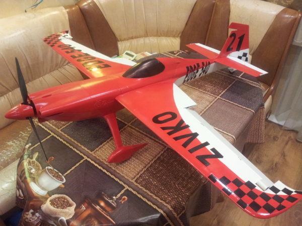

Печать модели самолета
Никогда не был писателем, всегда был только читателем – и тут решил попробовать!) Этот рассказ о том, как я решил напечатать на своем 3Д-принтере RC-модель самолета. Надеюсь мой рассказ кого-либо заинтересует и сподвигнет окунуться в мир 3Д-печати и моделизма, и особенно применения такого замечательного инструмента, как 3Д-принтер, для воплощения своих идей в том же моделизме. Те кто уже печатают, смогут наглядно увидеть, что можно в итоге напечатать модели, которые гораздо больше по размеру, чем область печати принтера. Читать полностью »
