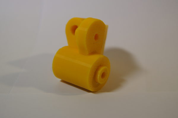

На данной фотографии представлены втулки для настольного футбола. Печатал их из ABS пластика, в идеале нужно было использовать POM или Нейлон, но эти материалы достаточно дороги и печатать ими сложнее. Так же есть пластик от компании Igus, но даже пробники не смог получить, увы.

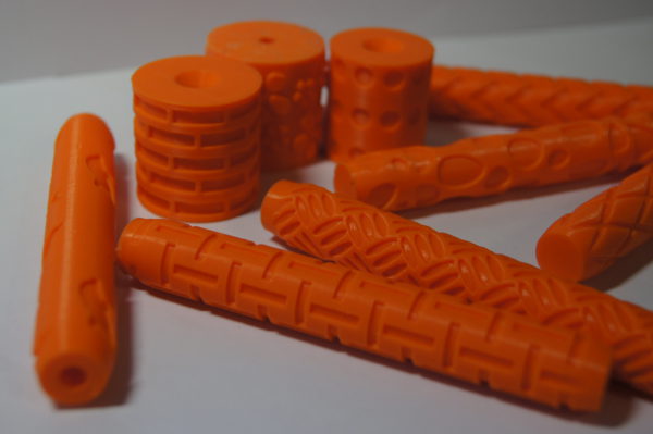

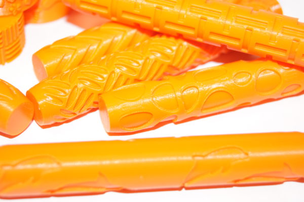

Далее идет интересный заказ. Штампы для глины. Такие штампы купить мало где можно, вещь достаточно уникальная. Печатал так же ABS пластиком, с обдувом, слоем 0.05 мм. Несколько раз детали срывало, пришлось печатать по отдельности. Время печати одного штампа – 6-8 часов. К стати полос на глине не остается, так что никакой пост обработки не требуется.

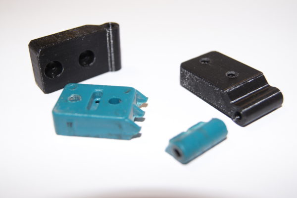

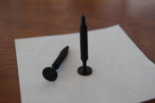

Очень часто приходят заказы на ремонт бытовой техники, в данном примере крючки-защелки для пылесоса. Детали были усилены и распечатаны заново. К сожалению фото установленных деталей на сам пылесос потерялись

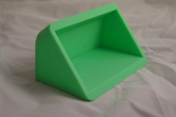

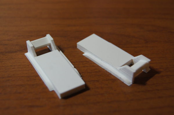

А вот эту простую с виду деталь заказал строитель, для крепления домофона. Можно было бы такой короб изготовить скажем из фанеры или гипсо-картона, но пластик в данном случае оказался куда предпочтительней.

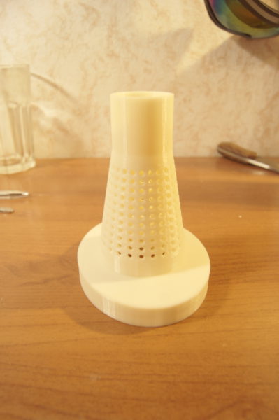

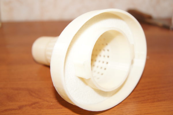

Часто заказывают изделия, назначения которых – тайна, покрытая мраком. Некий фильтр. Больше похож на насадку для соковыжималки. Печатали из натурального ABS BestFilament. Не смотря на то, что деталь достаточно большая, ни трещин ни сильной усадки не замечено.

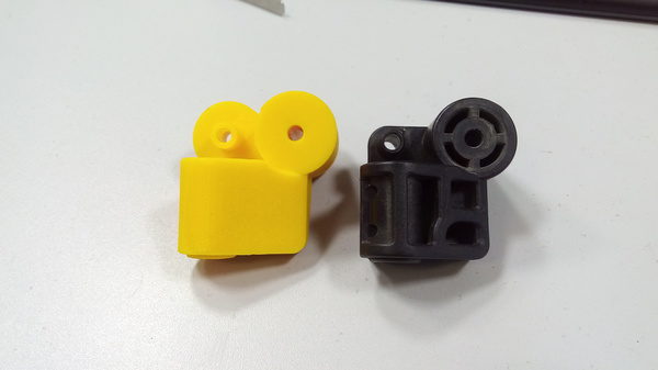

Эта деталь от трехколестного самоката, вот такого:

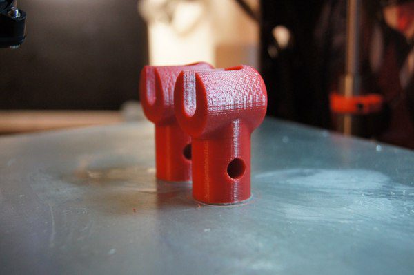

А в этом примере часть вилки детского велосипеда, изделию 9 месяцев и он до сих пор работает:

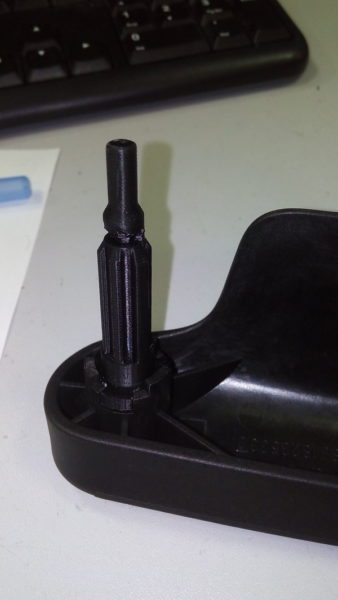

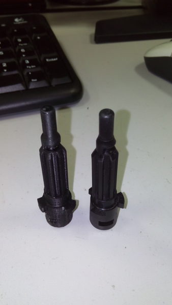

Далее шток привода ручки двери. Оригинальную запчасть ждать долго, да и я заметил, что она слегка изогнута, что вполне может быть причиной частых поломок. Саму деталь пришлось лишь слегка подровнять.

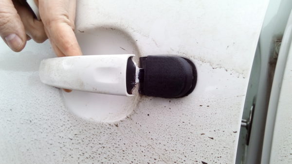

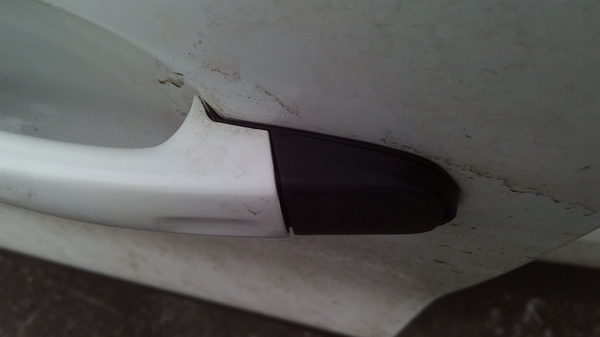

А сейчас мы плавно подходим к моддингу и “улутшайзингу” своих любимых автомобилей. Заказчик хотел заменить заглушку ручки двери, что бы всегда иметь доступ с замку. К сожалению из за ряда сложностей данная задумка провалилась.
