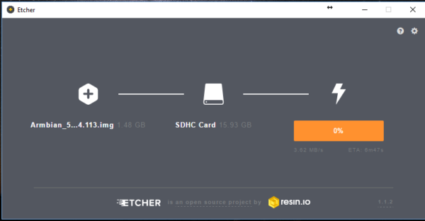

1.Подготовка линукс-дистрибутива
Скачиваем дистрибутив Linux для нашего компьютера, я рекомендую Armbian, ищем там свою плату и скачиваем серверный вариант Ubuntu либо Debian. Серверный – так как он потребляет меньше всего памяти и системных ресурсов, не имеет графической оболочки. https://www.armbian.com/download/
Записываем образ на флешку с помощью Etcher https://www.etcher.io/

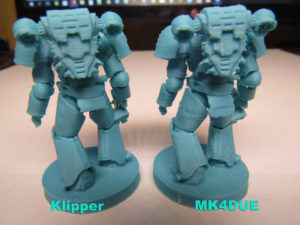

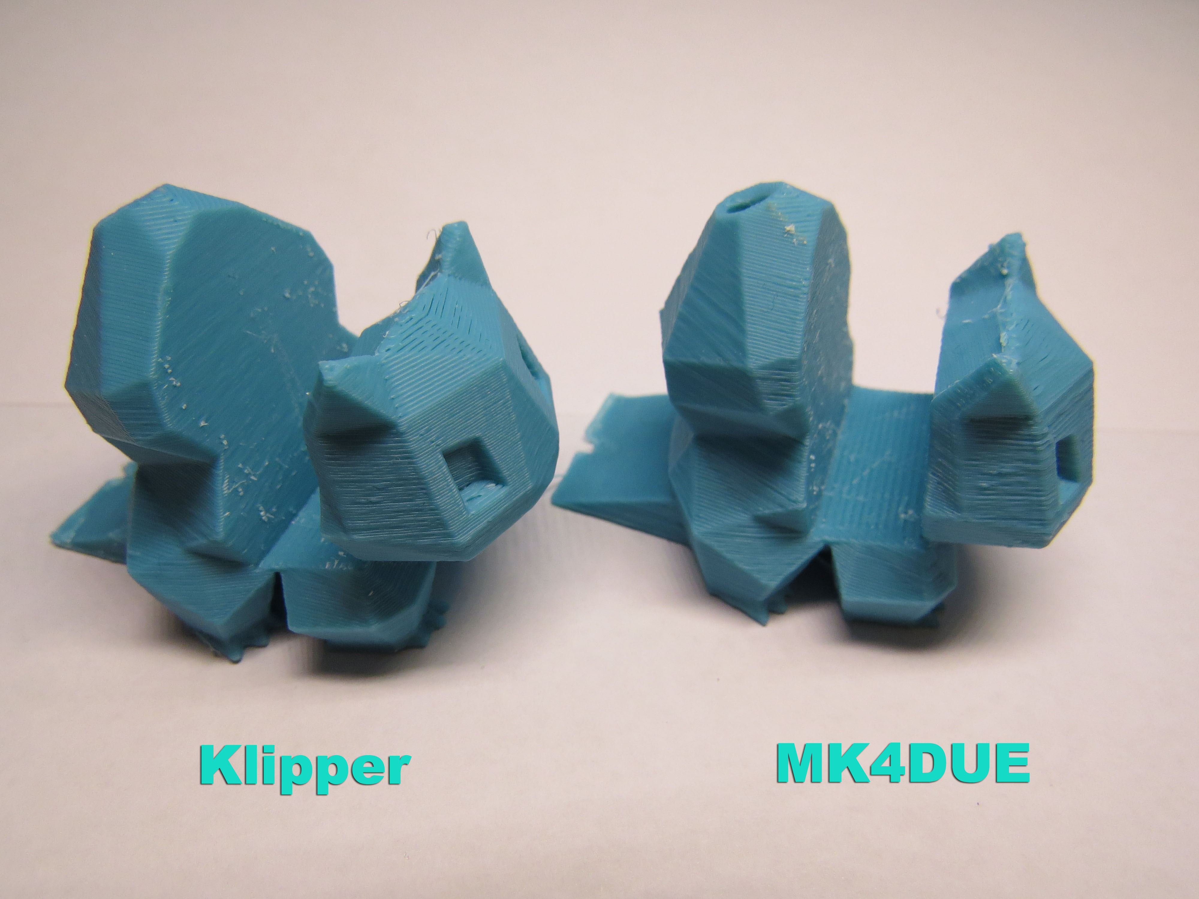

Сравнение качества и скорости печати Клиппера и Marlin Kimbra Mk4Due
Хочу отметить, что я использую 32-битную Arduino Due, которая имеет ОЗУ 96 KБ, частоту ядра 84 МГц  этого вполне достаточно для вполне комфортной работы Марлина, поэтому разница в отпечатках не такая большая, как я предполагал. Если же сравнивать работу Клиппера и Марлина на 8-битной Меге (8 Кб ОЗУ, 16 МГц ядро) разница будет более явной с ростом качества на Клиппере.
Условия эксперимента: один и тот же g-код для обоих прошивок, ускорение в обоих прошивках 2000, все остальные параметры по-умолчанию, сопло 0.6, без ретракта (так что видны прыщи местами). Пластик самый дешевый АБС гаражного разлива. Печать была одним заходом, в следующем порядке: Клиппер – космодесант, прошивка на Марлин – космодесант, жаба, бульбазавр, прошивка на Клиппер – бульбазавр, жаба. При снятии модели космодесанта я вероятно нарушил симметрию стола и ось Z стало закусывать, но это не точно, так как предыдущий тест (сразу после Марлина я напечатал кубик на Клиппере в ч.1) тоже показал, что Клиппер на моем принтере выдает более гладкие стенки, без полосатости.
Космодесант печатался с обдувом 90% и с поддержками, скорость 15-один слой периметра, 25- на все остальное. Толщина слоя 0.1. Время печати Клиппера и Марлина одинаково.
Бульбазавр с обдувом 100% скорость печати 50-периметр, 100- все остальное. Толщина слоя 0.2. Марлин справился на 8 минут быстрее (итоговое время примерно 1 час)
Жаба – без обдува, скорость печати 25-периметр, 50- все остальное. Толщина слоя 0.1 Марлин справился на 6 минут быстрее. (итоговое время примерно 1.5 часа)
HyperCube Evolution. ч2. Мозги [Klipper]
Выводы по тестовым распечаткам делать сложно, но если брать частный случай конкретно моего принтера, то Клиппер выдает более качественный результат.
