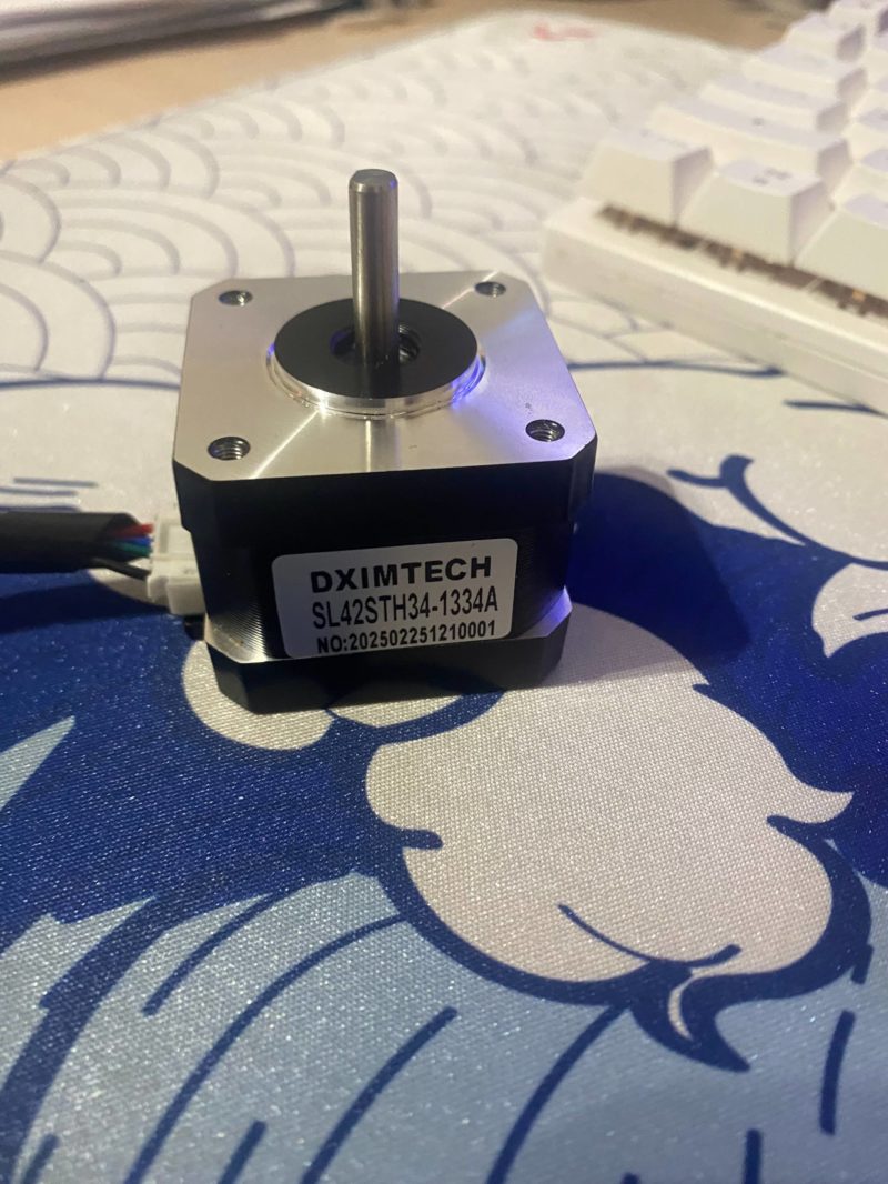

- Шаговый двигатель Nema 17 (1.7А 1,8 град/шаг) не длинее 40 мм

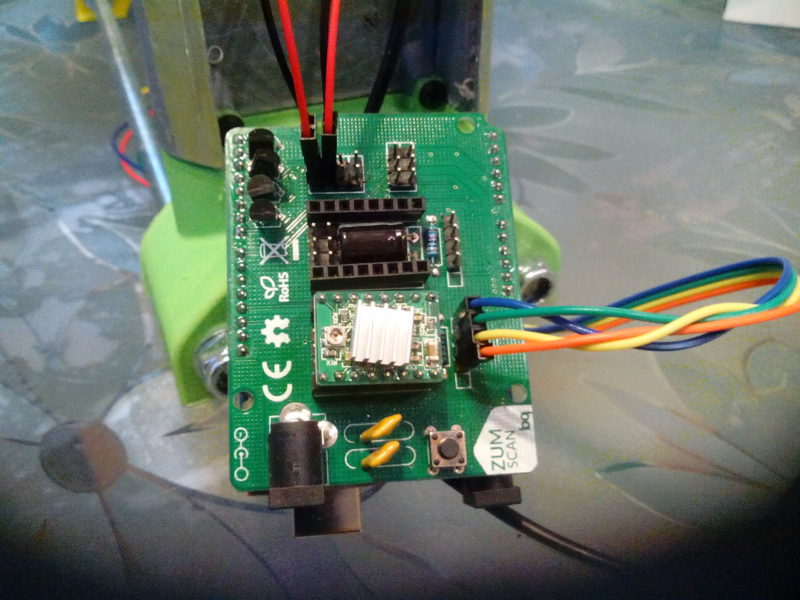

Паяю проводки на драйвере
Заливаю HEX прошивки и “о чудо” она заливается.
COM порт в Хорусе пришлось вписать вручную, так как автоматически определяет неверно (определяет Мегу от 3D принтера) и выбор не предоставляет.
Вот такой получился сканер. Теперь можно переходить к настройке.

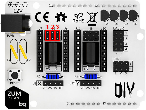

Перемычки микрошагов выставлены?
Спасибо что не бросаете один на один с этом монстром, мозг уже сьел весь ,а куда перемычки см фото
Перемычки под драйвером шагового двигателя. Нужно установить все три.
Вот видео ,а где под драйвером они устанавливаются вот в чем вопрос почти как у Гамлета быть или не быть
Отметил красным

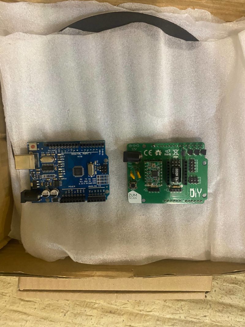

Подскажите пожалуйста, можно питание подать на плату ардуино уно, а не на ZUM scan?
ниже ссылка на ютюб там мое видео по настройке и ссылка на 1 часть но сегодня выложил вторую часть и там показую куда подсоеденять питание

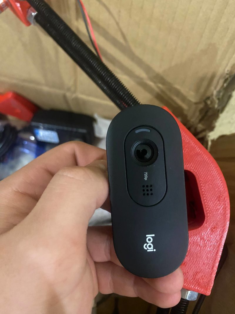

Здравствуйте я хотел спросить что мне установить если я только скачал Horus_0. 2rc1 https: //drive. google. com/file/d/1Ibq1VThg_w97-bFfUOO9glT4-s3IpD9Y/view скачивал по вот этому новее не нашел и нашел https: //support. logi. com/hc/en-us/articles/360024692954–Downloads-HD-Webcam-C270 для камеры я хотел узнать что мне установить и как настраивать, а то я почитал пару форумов и ничего не узнал у меня у самого куплен циклоп с алеекспреса, а там не какой поддержки и инструкции камера у меня вот такая C270 HD WEBCAM и не понял надо что-то еще скачивать подскажите пожалуйста
