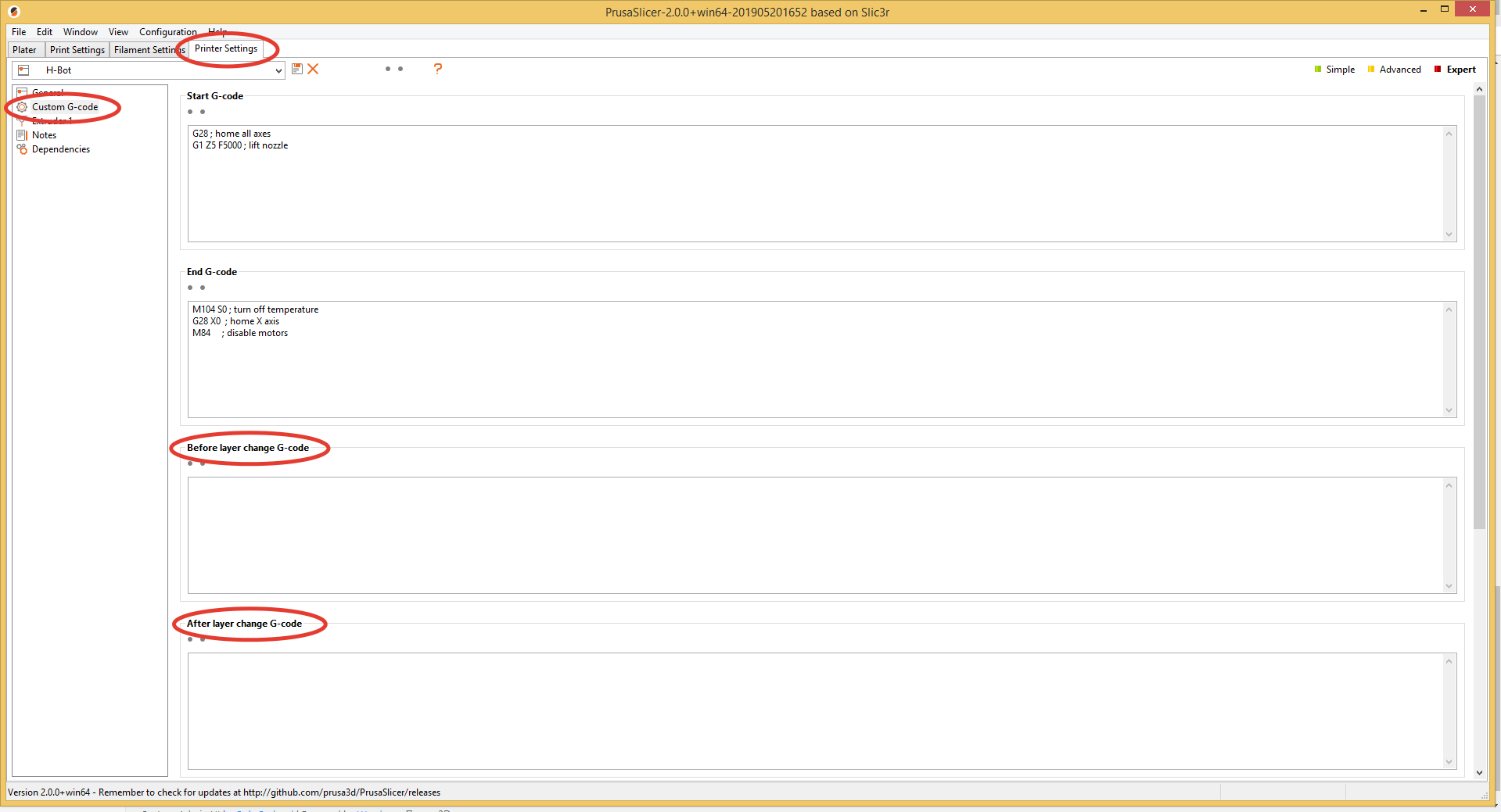

Для затравки предлагаю первый макрос. Самый примитивный и простой для понимания. Он каждые 10 слоев понижает температуру хотэнда на 5 градусов
M104 S{265 – (layer_num /10 * 5)}
Этот код необходимо вставить на закладке Printer Settings/Custom G-code в окно “before layer change G-code” или “after layer change G-code”.
У него как минимум два недостатка, которые нужно устранить. Предлагаю на досуге подумать.
Поясню как он работает:
layer_num – возвращает номер слоя.
(layer_num /10 * 5) – здесь 10, это количество слоев через которое необходимо уменьшить температуру, а 5 на сколько уменьшить.
Данное выражение работает только потому, что аргумент для S всегда целочисленного типа, в нашем случае дробная часть просто отсекается.
