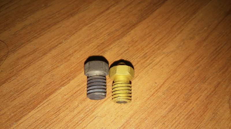

Всегда сопла грею… потом в лимонную кислоту кидаю…
Раствор должен быть на вкус кисленький в “меру”…
минут на 30 туда сопла… и они опять красивые…
потом внутри маленькой бамбуковой шпашкой в шуруповерте еще полирнул и сопла готовы к “бою”…
пока проблем не было…
вот специально…сегодня прогрел сопла… и для наглядности одно после кислоты, а другое еще не было в кислоте… догадайтесь какое…
