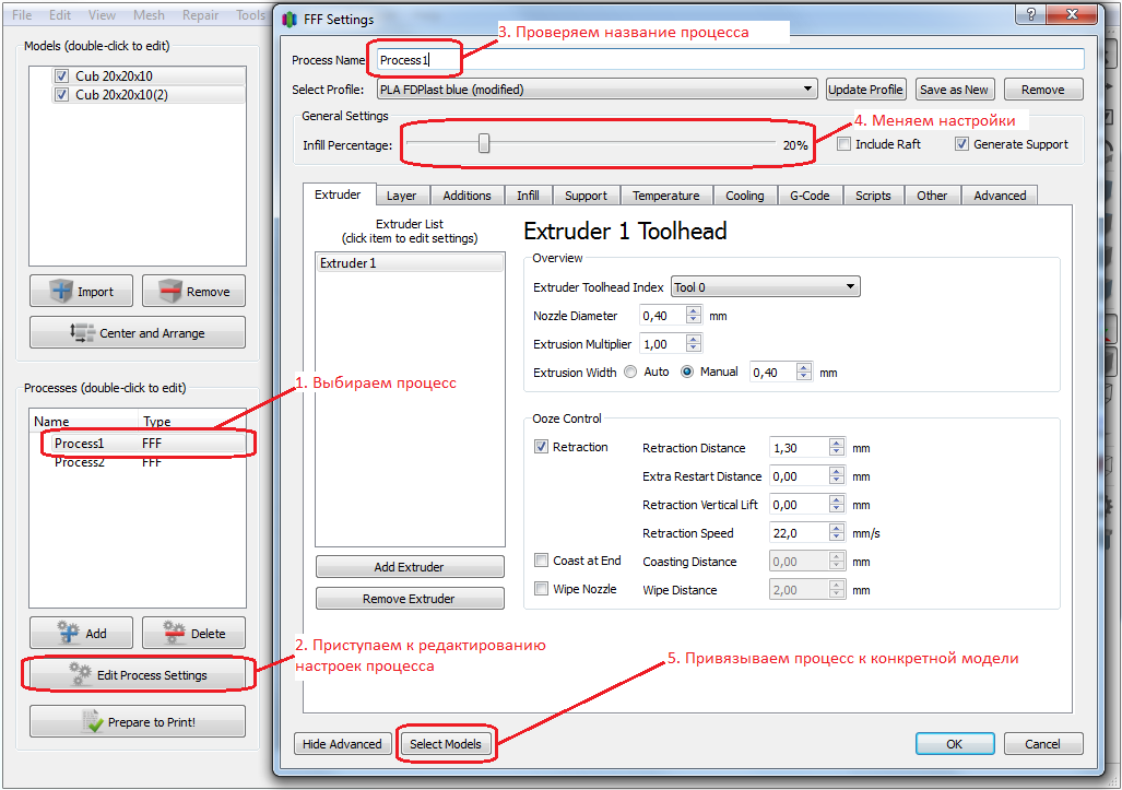

Допустим, нам надо распечатать за один раз две модели с разным процентом заполнения. Для примера возьмём два кубика, у одного внутреннее заполнение будет 20%, у другого 50%. Для того, чтобы это сделать нам необходимо создать два процесса, которые будут привязаны к своей модели и будут отличаться процентами внутреннего заполнения.
Приведу скриншоты для наглядности:

Далее отредактируем каждый процесс и привяжем процессы к деталям:
Simplify3D. Часть 4. Поддержки и процессы

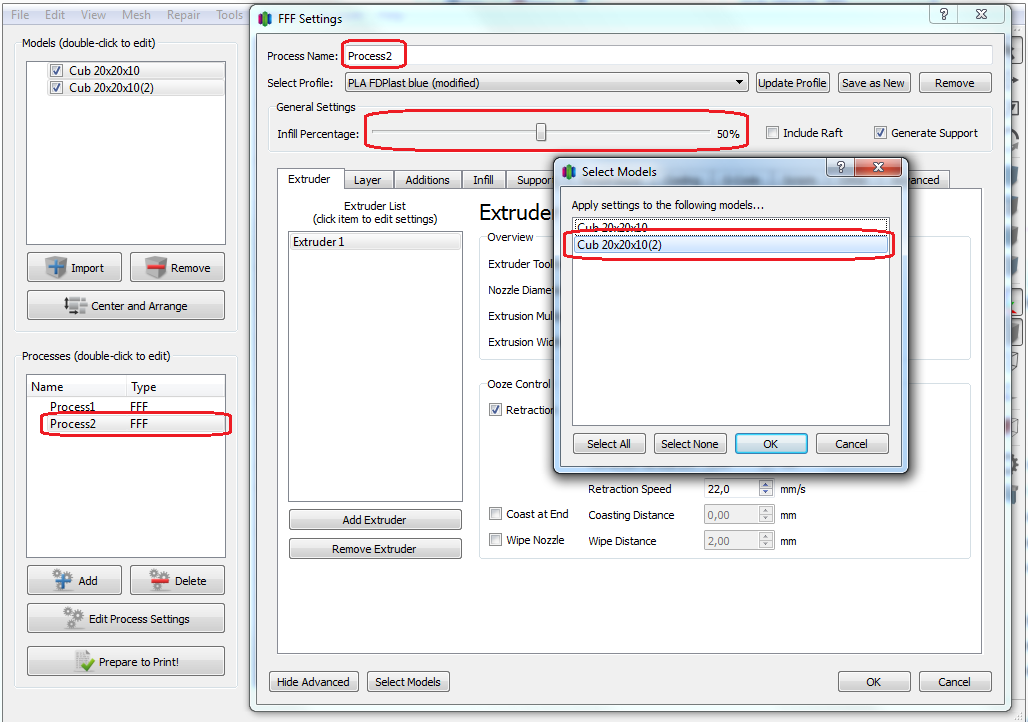

Сделаем тоже самое для второй модели:
Далее нажимаем кнопку «Prepare to Print!», слайсер выдаст окно, в котором надо будет выбрать процессы и последовательность печати: слой – за – слоем «layer-by-layer», или объект – за – объектом «object-by-object».

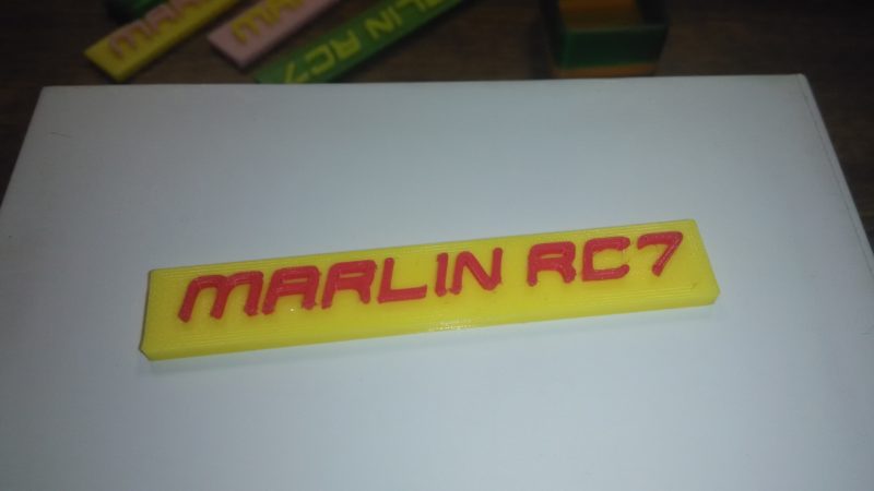

  5. Приветствую))) Для себя решил проблему смены пластика во время печати, на 3Дтудее оставил свой комент спешу поделиться с Вами.
    В симплифае в папке “Skripts” внизу в окошке “Additional terminal commands for post processing” вводим следующее: {REPLACE “\n; layer 14, Z = ” “; layer 14\nG1 X20.000000 Y20.000000 Z10.000000 E-5\nM0\nG1 X20.000000 Y20.000000 Z10.000000 E-5\n; layer 14 “}
    Как работает: На 14 слое подымает сопло на 10мм., втягивает филамент на 5мм.,встает в координаты X20,Y20
  6. Сейчас попробую нули в координатах убрать, что получится отпишусь
  7. Все работает, теперь код следующий:
    {REPLACE “\n; layer 14, Z = ” “; layer 14\nG1 X20 Y20 Z10 E-5\nM0\nG1 X20 Y20 Z10 E-5\n; layer 14 “} (для 14 слоя)

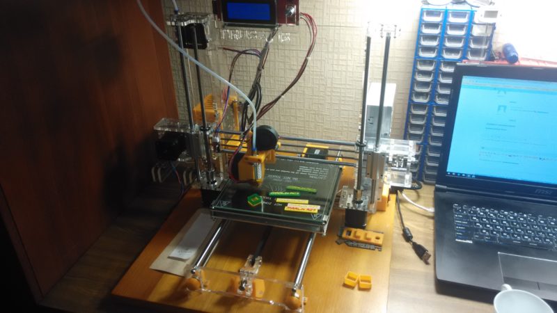

    Сразу поясню, принтер “Prusa i3” от Sunhokey, печатал через флешку, все управление кнопкой энкодера *DRINK*
    1. А фото чудо-самовара где? И меню кнопки энкодера?
      1. Не понял? На слово не верим? :'(
  8. Ок, только без менюшки…может потом как буду снова печатать так сфотаю а пока так.
  9. Хотя что там в менюшке показывать? В нижней строке что-то показывает хоть убей не запомнил :-[ , но как только сопло отошло надо сменить филамент. Продавить его чтобы пошел новый цвет снять сопли с сопла и нажать ручку энкодера….ВСЕ!
    Если у кого не пойдет на принтере как у меня может быть затык только в том что я у себя поменял стоковую прошивку на Marlin 1.1.2(немного подправленная)
