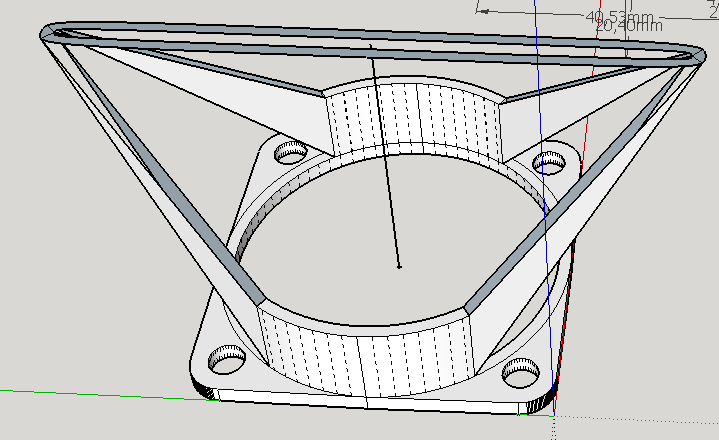

Заканчиваем лофтами от основания до боковых треугольников.
Финальная модель

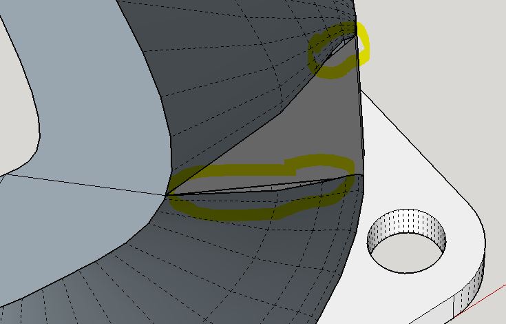

  1. Вроде бы всё по порядку делал, но получилось с такими вот щелями:
    Как притянуть грань созданного лофта к треугольнику?

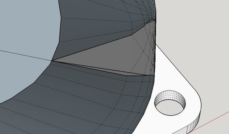

    Попробовал грохнуть треугольник и сделать вместо него лофт:
