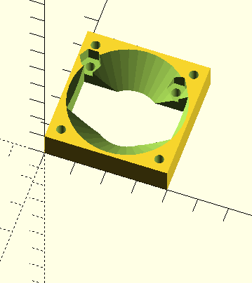

Вот и весь код. Он генерирует вот такой воздуховод:

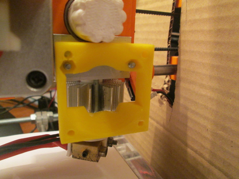

Отпечатанный, он выглядит так:

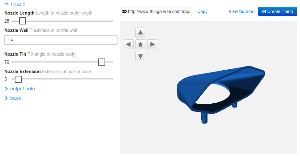

На Thingiverse можно найти и более интересные варианты воздуховодов. Например, вот этот воздуховод позволяет создать не один, а целую кучу самых разных воздуховодов. Конечно, это достигается параметризацией. Но ещё интереснее, что мы можем использовать встроенное в сайт Thingiverse приложение Customizer для управления параметрами модели. Для этого нужно зарегистрироваться на Thingiverse, войти в аккаунт и нажать кнопку Open in Customizer на странице. Откроется вот такой интерфейс:
Мы можем двигать слайдеры и заполнять поля слева, и модель справа перестроится! Потом её можно экспортировать в STL, нажав кнопку Create Thing, и скачать с сайта.

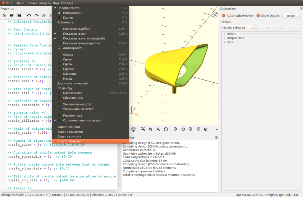

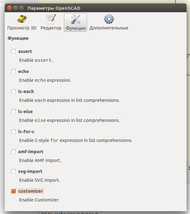

Давайте попробуем использовать новые возможности и создать кастомный дизайн воздуховода, пользуясь новым интерфейсом. Скачайте свежий Development Snapshot OpenScad 2017.01.20. Установите его.
Запустите, и откройте Правка – Параметры. Включите Функции – Customizer:
Откройте файл модели (fan_nozzle.scad). Включите панель настройщика, убрав галку Hide Customizer в меню Вид:

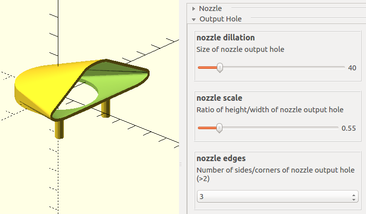

Справа появится панель настройщика, аналогичная панели на сайте Thingiverse. Теперь мы можем настраивать воздуховод, как нам угодно, прямо в этой панели. Например, выберем параметр Output Hole – nozzle edges равным 3:
…и модель перестроится в треугольный воздуховод. Так можно настроить очень многие параметры данного воздуховода, не только не трогая кода, но даже не редактируя параметры!

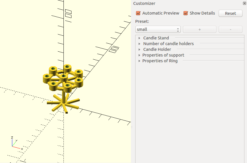

Также в верхней части настройщика расположены предварительные настройки (Presets) – это набор значений всех параметров, создающий конкретный вариант модели. Например, если открыть Файл – Примеры – Parametric – candleStand.scad, мы увидим справа в списке Presets пять вариантов дизайна подсвечника: No set selected (нет предварительной настройки), Medium size, small, With Ball, Large. Выберем small, и модель у нас перегенерируется:
![OpenScad Customizer presets](7.png)
Предварительные настройки хранятся в JSON-файле с именем как у scad-файла, но с расширением .json (candleStand.json):
