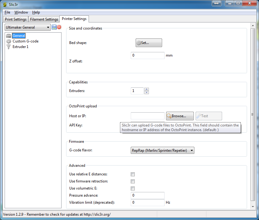

Сразу обращаю Ваше внимание, на строки “Настройка печати”, “Настройки принтера”, “Настройки прутка”. Когда Вы заполните и сохраните соответствующие профили – они будут доступны для быстрого выбора. Лазить в дебри настроек каждый раз не обязательно, хотя я всегда лезу:).
Кнопка Manager нас не интересует, там расположены общие (в целом бесполезные) настройки программы. Смело жмем Конфигурация и видим основное окно настроек.
Slic3r. Подробная инструкция на русском языке
Меню File позволяет сохранять и загружать настройки, Window может переключить нас между вкладками (зачем не ясно, вкладки и так доступны). В меню Help, как обычно, расположена всякая бесполезная информация.
Нас интересуют вкладки. Print Settings – основные настройки печати, Filament Settings – настройки материала, Printer Settings – принтера . Вкладки соответствуют быстрым профилям окна Repetier Host.

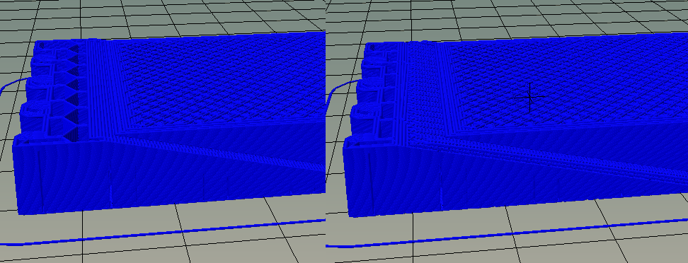

  • Fill pattern – настройка интересная. Тип рисунка заполнения. Настройка хорошо видна в режиме просмотра печати, большая часть заполнений очевидна. Покажу только необычные.
Из всего разнообразия, на мой взгляд, смысл имеет только обычная косая, концентрическая, и может быть, 3д соты. Зачем все остальное – вопрос для меня открытый.

Глава третья, Printer settings
Последняя вкладка. Вы рады? А как я рад!
Настраиваем один раз для каждого принтера, сохраняем профиль и пользуемся.
Меню General: основные настройки
Size and Coordinates: габариты и координаты
  • Bed shape: задаем размеры и форму стола. Наглядно, есть даже возможность задать стол произвольной формы (интересно, бывают ли такие? а может исключить дефектную область стола?)
  • Z offset. Корректировка координаты Z. Два применения – или вы поставили криво концевик и хотите откорректировать 0 програмно. Или у вас концевик в Z max, вы поменяли e3d на Volcano и не хотите менять прошивку.
Capabilities: Extruders, указываем количество экструдеров.
Octoprint upload: настройки под Octoprint. Увы, не пользуюсь.
Firmware:
  • G-code flavor: тип прошивки принтера. В теории можно для МACH3 писать программы под ЧПУ станки  :D
Advanced: Специфические настройки для принтеров, позволяющие снизить вибрации, изменить команды отката и подачи. Не пользовался ни разу, не уверен что кому то они нужны.
Меню Custom G-code: ручные скрипты
Позволяет дополнить скрипты начала – завершения печати. У меня в End G-code проставлен M81 – выключение БП.
Обращаю внимание, что Start G-code выполняется после начального нагрева стола и экструдера. Если нужны команды до этого – вам в post-processing.
