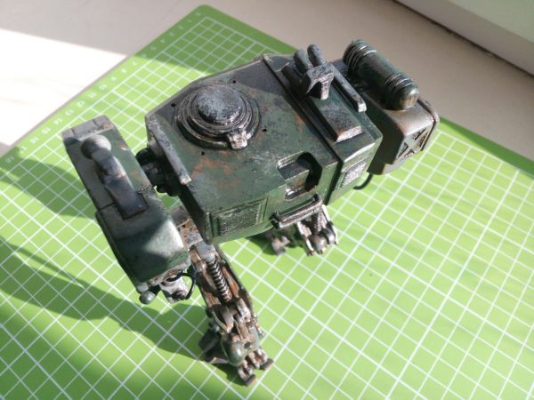

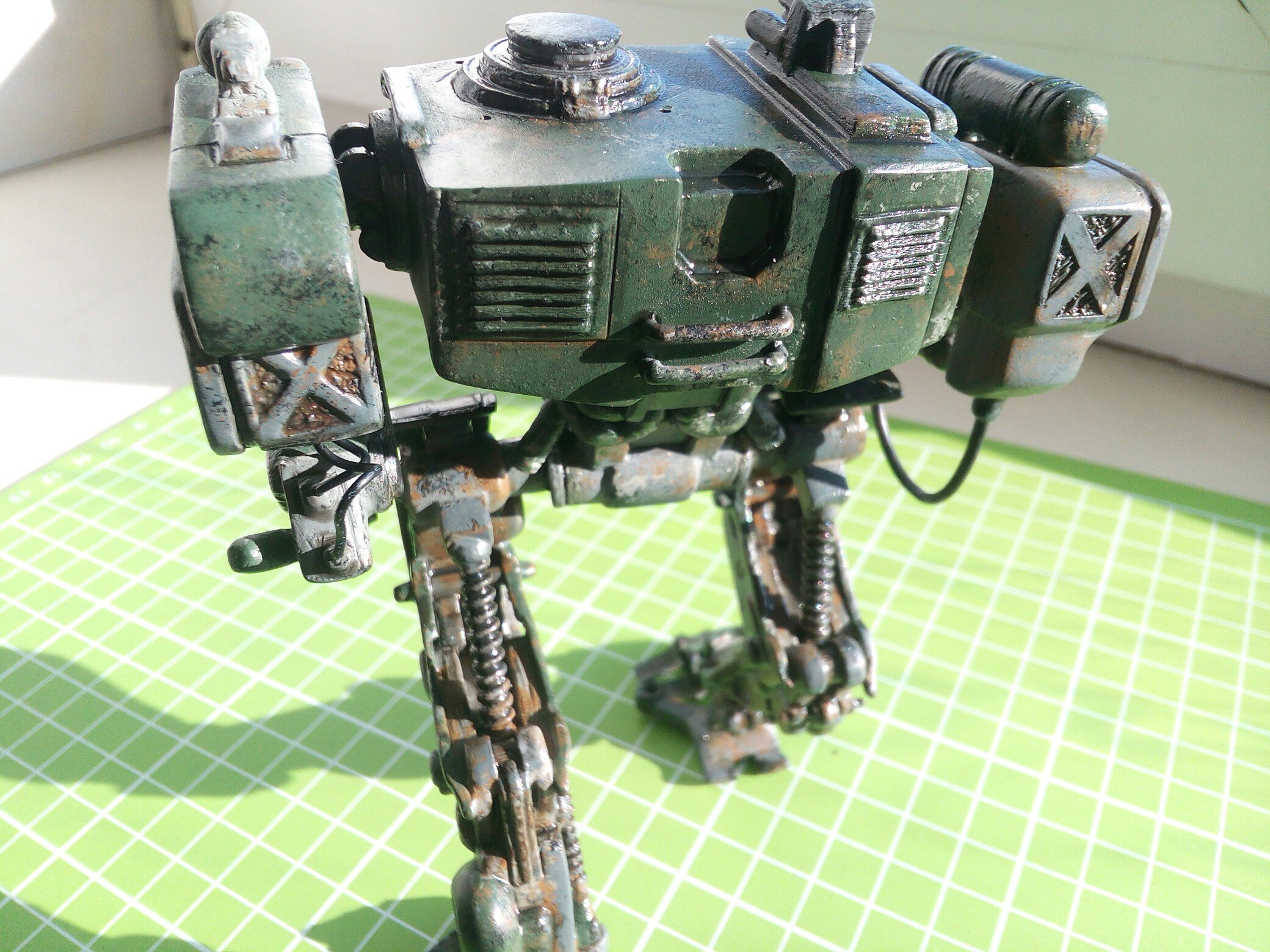

В целом всё получалось хорошо, до момента, когда я решил сделать эту самую «смывку». Это приём из моделизма, который позволяет выделить углубления и мелкие детали на модели. Используются либо готовые фирменные составы, либо изготавливаются самостоятельно, на основе масляных красок. Обычно это раствор 50\50 (краска \ разбавитель Уайт Спирит). Смысл в том, что «Уайт Спирит» никак не реагирует с акриловыми красками и лаками, и в процессе (и даже после) высыхания всегда можно удалить излишки при помощи ватной палочки, смоченной в этом разбавителе. На моделях, где преобладают тёмные цвета, зачастую используют смывку чёрного цвета. На светлых моделях – тёплые оттенки, например коричневый, чтобы контраст не сильно бросался в глаза. Я же попробовал использовать в качестве смывки чёрный полупрозрачный глянцевый лак, который заказал случайно, вместе с остальными красками. Оказалось, что его используют для создания теней (т.н. постшейдинг) на уже окрашенных моделях. Но и для смывки он тоже должен был сгодиться. Все получилось, эффект на лицо. Вот только появилась другая проблема – этот глянцевый лак теперь не перекрывается матовым, даже после нанесения нескольких слоёв. Что странно, потому как в моделизме покрывать модели глянцевым и матовым лаком по нескольку раз, на разных этапах – это в порядке вещей. Видимо, я что то упустил. И теперь модель блестит и сверкает, как тот рояль. Ну да ладно, это всё же тренировочная кошка, теперь буду знать, что не всё так просто с этими лаками. И прикуплю ещё, от других производителей.
Фотографии законченной модели:
