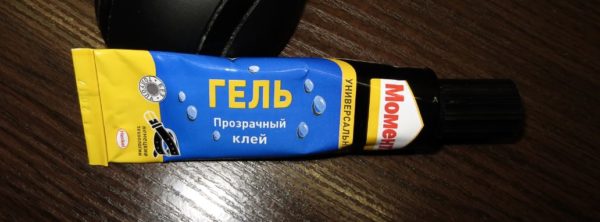

Модели клею на стекло при помощи прозрачного клея “Кристалл Момент” или “Гель Момент”.
Чем мне нравится этот способ, так это тем, что при остывании Стекла до температуры между 70 и 60 градусами- модель легко отделяется, причем клеящий слой остаётся на стекле, а на модели остатков клея нет . Если остынет ниже 60 градусов модель уже придётся отделять при помощи шпателя или канцелярского ножа – резака. И клей остается на модели и отлипает от стекла. То есть для следующей печати надо промазывать стекло снова, а при первом способе клеевой слой сохраняется и его хватает на три-четыре печати.
