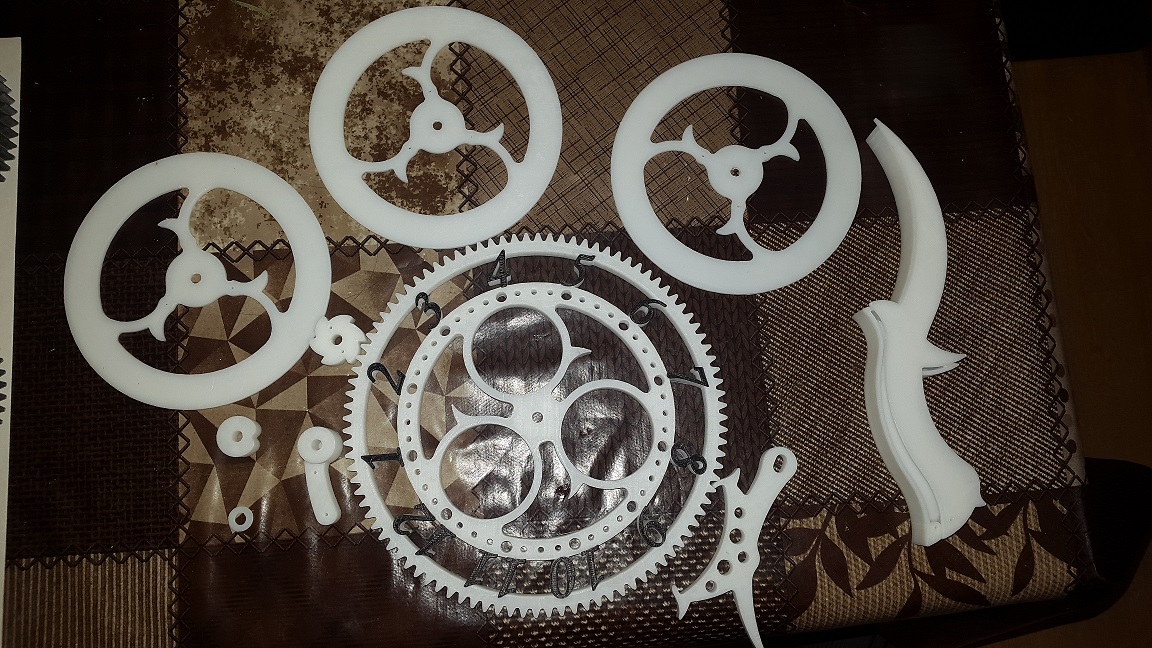

Всем привет. Хочу показать свой очередной принт. Делался как декор.
Модель была обнаружена на сайте https://grabcad.com. Разобрана на части в SOLIDWORKS. В оригинале файл сделан для печати на столе 200х200, но я немного уменьшил. Примерно циферблат вышел 190 мм. Опечатал это все на своем Kubicoid.
Вот что вышло:
Белые детали печатались пластиком FDplast Hips. Сопло 0.4, слой 0.2, температура 240, стол 100, заполнение 25%

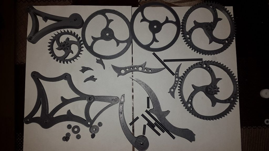

Серые детальки пластиком от Bestfilament Watson. Сопло 0.4, слой 0.2, температура 240, стол 90-80, заполнение 25%

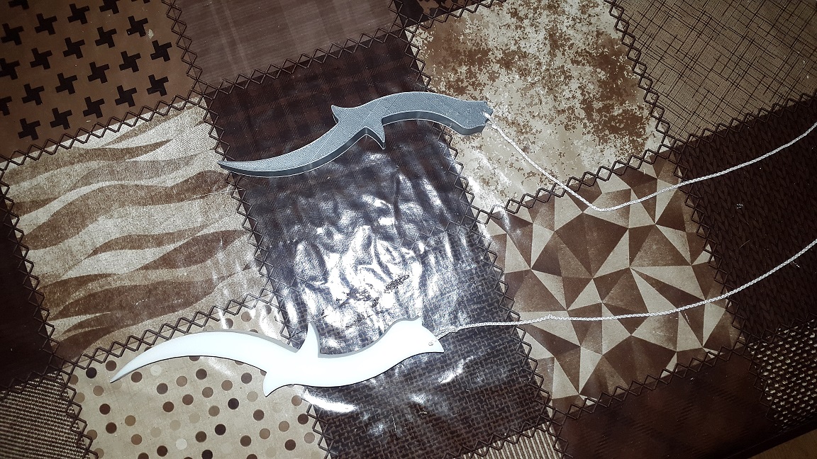

Самая большая часть этих часов – это маятник. Размер почти метр, а так как в скачанном файле эта часть получилась целиком, то пришлось порезать ее в NetFabb на кусочки.
Вот маятник после печати
Вот после склейки
Дальше пошла сборка. Инструкций как всегда нет… ну нам и не надо)
Для сборки использовал цианакрилатный клей и скрепки.

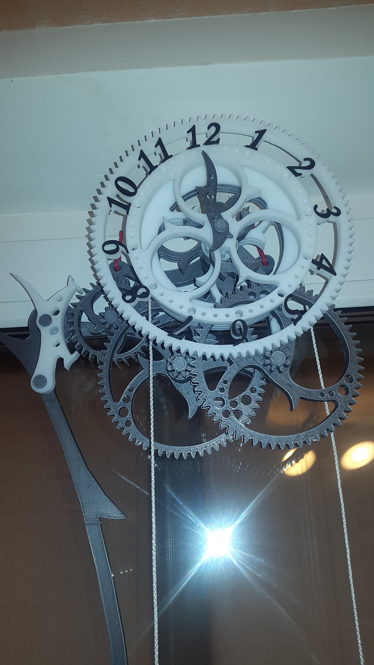

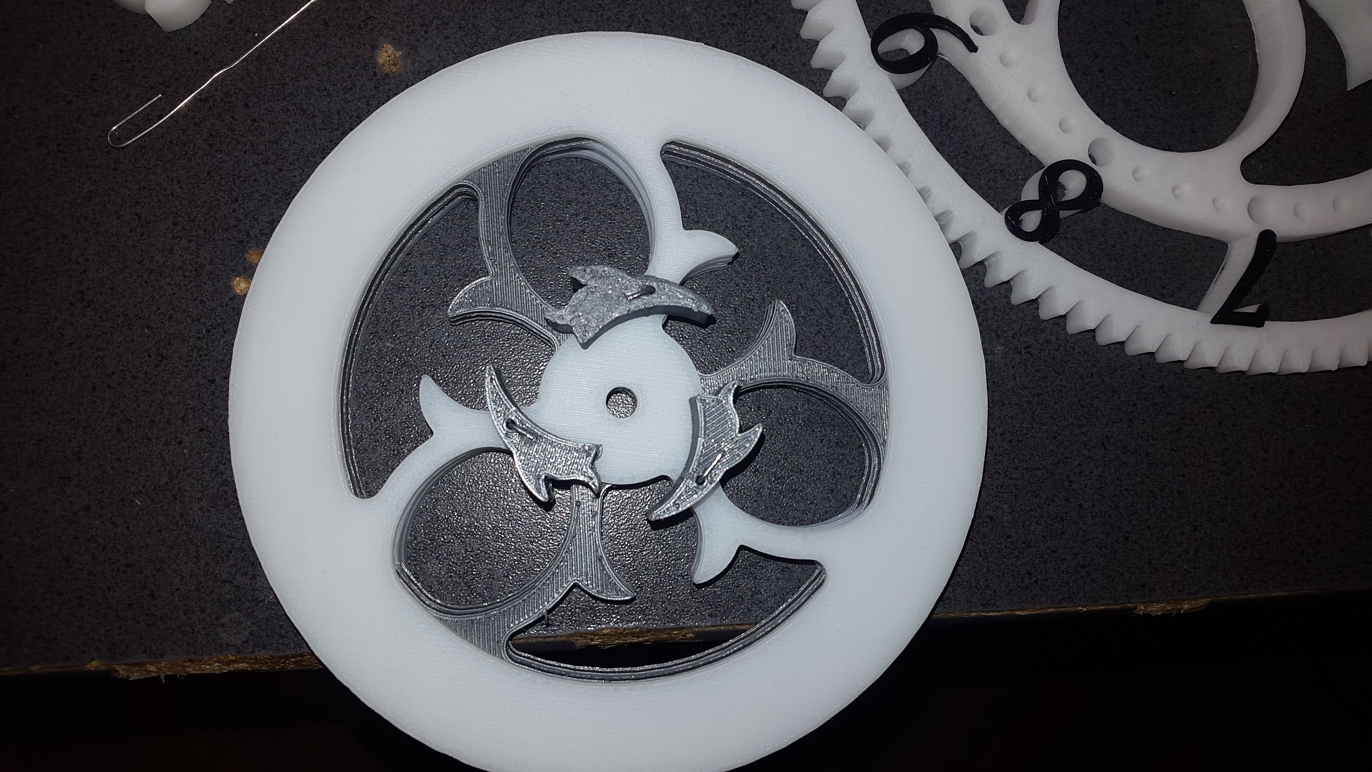

Так как часы декор, то я думаю и стрелка тут одна. Циферблат отпечатан белым хипсом, а цифры на нем черный АБС, под конец печати поставил на паузу и сменил пластик.
Это типа грузы должны быть
Вот что в итоге вышло
Пока повесил на балконную дверь, потом может на дачу уедут, если кто нибудь раньше не заберет. Уже глаз положили на них)))

Видимо нужно груз подбирать, чтобы часы начали работать.
думаю не поможет))) автор не сильно напрягался с ее созданием.
