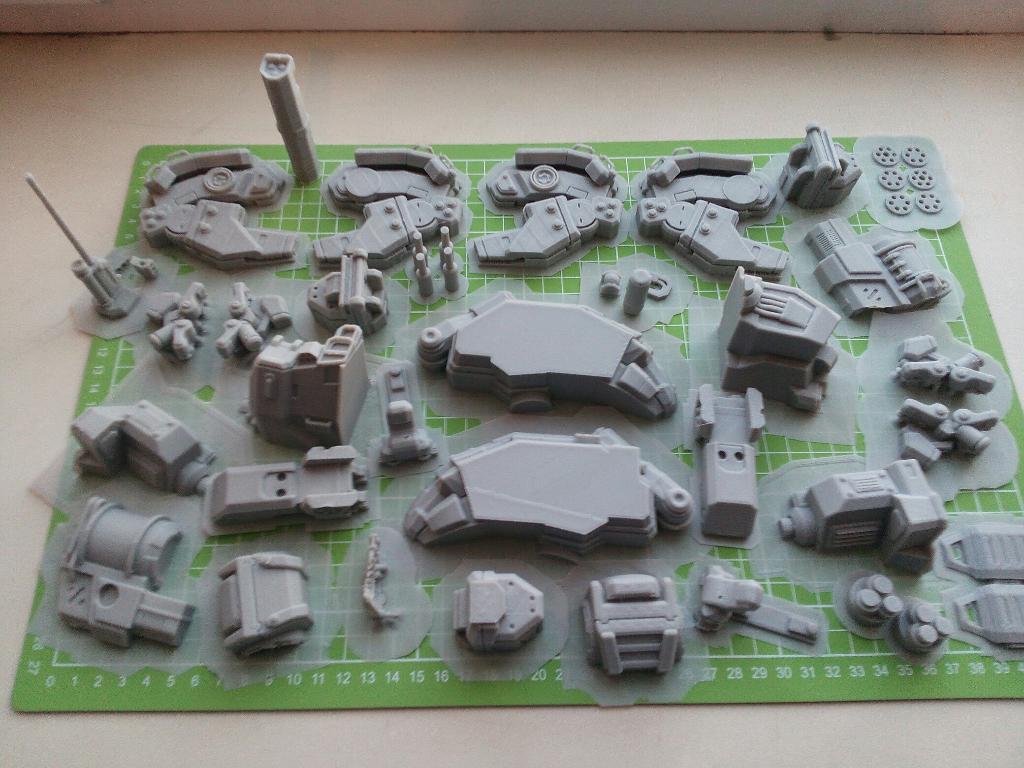

Итак, модель, изначально состоявшая из 6 частей, была разбита мною на 52 отдельные детали и их части.Средний боевой мех SPWP-170A "The Fiddler"
На фото не хватает только 6 стволов для пулемёта Гатлинга. Их я решил не печатать, а сделать из подручных материалов. Необходимо было сделать 6 цилиндров с отверстием по центру, длиной 80 мм и внешним диаметром 3 мм. И на эту роль превосходно подошли стержни для шариковых ручек. Пришлось немного повозиться, чтобы выгнать из них пасту, но оно того стоило. Стволы получились идеально ровными и гладкими. Стоит сказать, что я печатал модель в масштабе 400% от исходного. Общая высота модели составила 180 мм. Модель резалась на части и детали при помощи Netfabb basic и Solidworks. Так же мех был был в странной позе, т.е. его левая и правая нога отличались друг от друга. Одна была согнута больше, другая меньше. Я решил не заморачиваться, разбил на части левую ногу и просто создал её зеркальную копию для правой ноги.
В процессе сборки и обработки (которая была на этот раз выполнена в рекордные сроки) совсем забыл о фотографиях. Хотя, ничего нового там нет – склейка всех частей воедино, обработка растворителем и дальнейшая механическая обработка надфилями и наждачной бумагой.

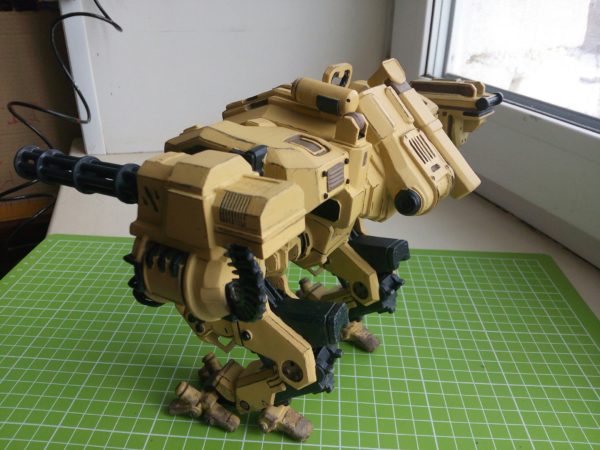

В качестве базового цвета использовал “светло-песочный”, который был заранее куплен для покраски именно этого меха. Так же использовались коричневый, чёрный и тёмно-тёмно-синий (результат добавления нескольких капель светло-серого или белого в чёрный). К сожалению, объём пузырька краски базового цвета всего 18мл. и, из-за того, что это очень светлый оттенок (+ большая площадь окрашиваемых поверхностей), пришлось покрывать модель в несколько слоёв, чтобы перекрыть серый цвет самого пластика. Большой расход краски, которой хватило, что называется “впритык”, не позволил попрактиковаться с “тенями”. В базовый цвет можно добавлять чёрный (по паре капель, в зависимости от объёма) и получать более тёмный оттенок. Им можно красить различные вертикальные поверхности и их участки, по умолчанию находящиеся в тени. Либо смешивать базовый цвет с белым, и подкрашивать им наиболее хорошо освещённые детали. Такой эффект сделал бы модель намного более реалистичной и “живой”.
Набив шишек с нанесением различных лаков, в этот раз попробовал обойтись без них вовсе. Вместо пресловутой “смывки” на основе масляных красок, которая должна выполняться по глянцевой поверхности, я попробовал, ради эксперимента, повторить тот же эффект при помощи обычной акриловой краски. С одной стороны, процесс довольно простой, и не требует заморочек с лаком. С другой стороны – очень сложно сделать всё аккуратно, акриловую краску невозможно смыть, не повредив предыдущий слой краски, так что неизбежно образуются кляксы и неровности, которые потом приходится закрашивать базовым цветом. Что не так просто, если вспомнить, что “база” гораздо светлее коричневого цвета, который использовался в качестве смывки. В общем, решение так себе. Всё же буду разбираться с лаками, по глянцевому лаку делать смывку на масляной основе гораздо проще.
В этот раз решил опробовать ещё один классический приём моделистов – выделение граней (имитация сколов) при помощи графита. Лучше всего использовать не “простой” карандаш, а “цельнографитовый” он же “графит в лаке”. Дюже удобная штука. Грани выделяются очень быстро и легко. Один недостаток – после нанесения графита модель не стоит лапать руками т.к. весь графит, в итоге, остаётся на пальцах. Спорная технология, но дающая быстрый результат. Всё же лучше практиковаться в нанесении подобных сколов по граням при помощи краски.
