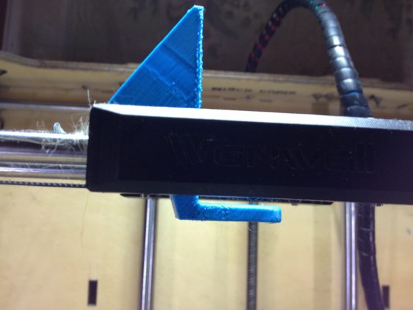

Детали таких размеров печатаются регулярно. Печать идет соплом 0,4 мм с высотой слоя 0,3 мм. Размер стола 15х25 см, так что размер деталей можете оценить сами. Весь секрет печати заключен в обдуве. Обдув происходит теплым воздухом. В моем случае обдув кольцевой и нагревается от нагревателя хотэнда через теплоизоляцию. Выглядит это следующим образом.
Это деталь обдува. Просьба грязными носками за качество печати не кидаться — на этих деталях отстраивал слайсеры для ЗАВа, ну и синий ABS от FDPlast — отдельная песня. Использовал его из-за высокой температуры плавления.
Вот так обдув размещается на портале.
Расстояние между обдувом и кубиком нагревателя небольшое, а от обдува до плоскости печати около 2-х мм.

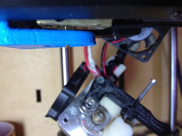

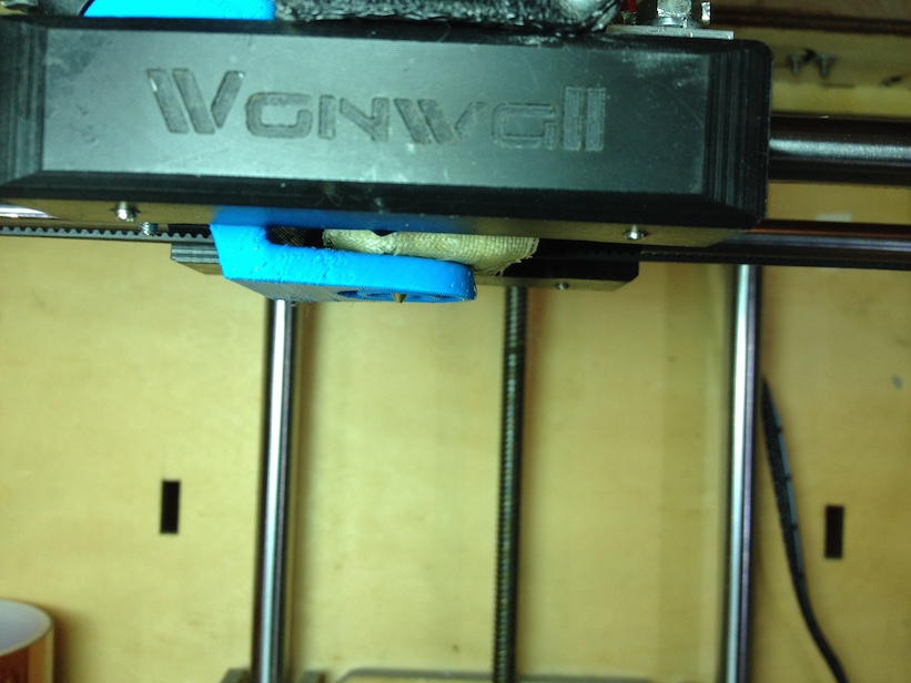

Кубик нагревателя обмотан теплоизоляцией (в моем случае лента стеклоткани на клеевой основе), которая прижимается к обдуву и передает на него тепло.
Так это выглядит сбоку.

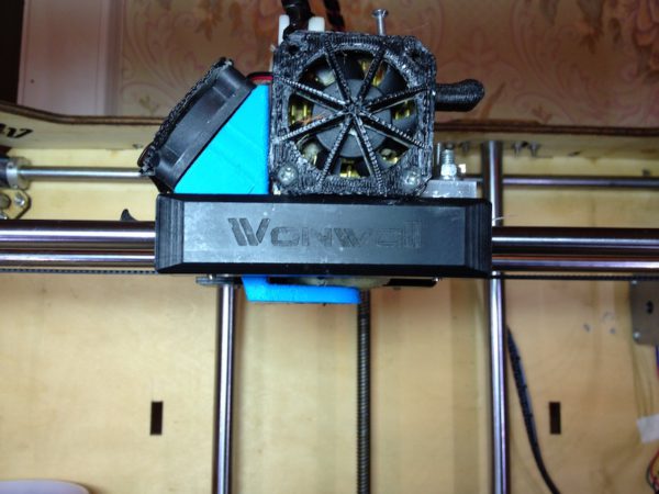

Так выглядит экструдер в сборе.
Обдув постоянный, включается вручную до начала нагрева экструдера и работает все время печати и после нее, пока экструдер не остынет. Если обдув забыть включить, то он начинает плавиться, особенно в дальней от вентилятора части. Честно говоря он подплавляется постоянно и в среднем его хватает на 3 месяца, после чего приходится менять. Надо вносить изменения в модель, но как обычно руки не доходят, тем более распечатал я их во время отладки ЗАВа на несколько лет вперед :-) Температуру воздуха на выходе не замерял, но руке сантиметрах в 5 от обдува достаточно тепло.
