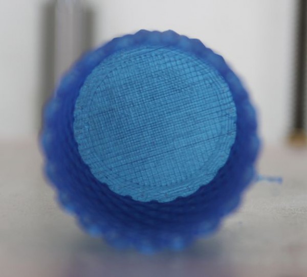

Настал черед PETG . Внешне по физическим свойствам напоминает Filamentarno. Мне дочь так и сказала, что у тебя же есть такой же только зеленый. Думаю, раз похож на Filamentarno, то и печатать буду тоже самое, что недавно печатал на Filamentarno, а именно Сашину вазочку. С подбором параметров для Filamentarno я потратил много времени, но подобрал. В настройках поставил рекомендуемую температуру 240, стол 110 (потом понял, что можно снизить, пластик на таком столе слишком мягкий):
Качество вазы получилось такое же как у Filamentarno, физические свойства тоже схожи. Есть предположение, что если это не одно и тоже, то очень похожие пластики. Единственно в чем можно упрекнуть Filamentarno, по сравнению с dr3dfilament нужно ослаблять экструдер, иначе пережимает и закусывает. При печати PETG  от dr3dfilament экструдер стоял на максимальный прижиме, как и с остальными пластиками:
Clipboard15
Clipboard16
Clipboard17
Clipboard18
