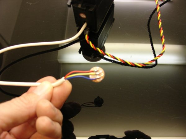

Первым делом, нам нужно извлечь потенциометр двух сервоприводов и припаять дополнительный кабель, чтобы увеличить длину:

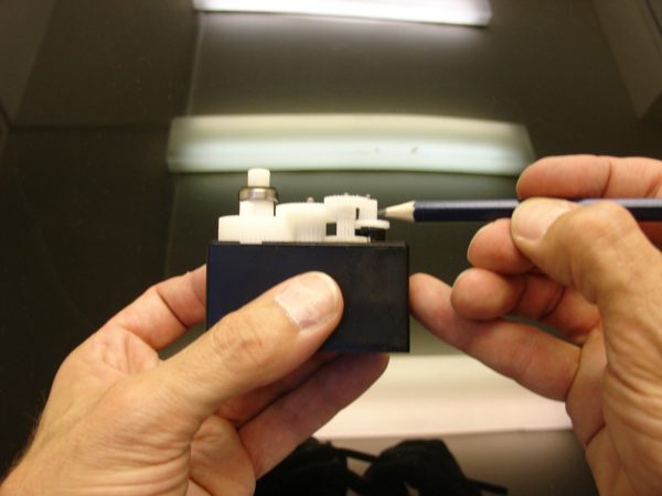

Начнём мы всё это с разбора сервопривода Hitec HS-805BB, открутив все шурупы снизу. Теперь он разделился на три части. Лучше работать в чистом пространстве, вы ведь не хотите ничего потерять и испортить смазку. Как только вы сняли крышку, запомните или сфотографируйте положение каждой шестерни. Будьте осторожнее, две из них выглядят почти одинаково (показано на фотографии).

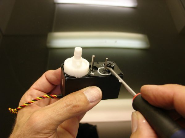

Снимите подшипник и его кольца (запомните порядок). Возможно, будет сложно их открутить, я использую маленькую отвертку, расположив её под подшипником.

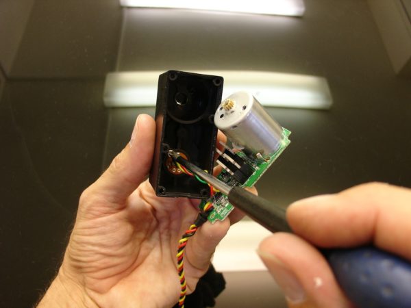

Теперь нам нужно снять плату с двигателем. На некоторых сервоприводах он снимается легко, но иногда вокруг него остаётся немного клея; чтобы его снять, надо нажать на маленькую металлическую шестерню, которая находится прямо на конце моей отвертки.

Ах, он вышел, теперь надо открутить потенциометр. На следующей фотографии показано, как надо его снимать.
используйте маленькую отвертку, подсунув её под большую шестерню.

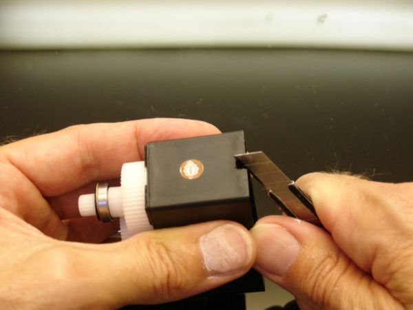

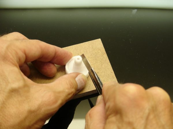

Вот здесь будет немного сложно: надрежьте стоппер ножом или плоскогубцами, НО НЕ ПОВРЕДИТЕ ШЕСТЕРНЮ.

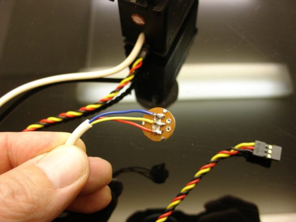

Установите все шестерёнки обратно на свои места. Расширьте ножом углубление для удлинённых проводов. При вытаскивании кабелей из платы и потенциометра, запомните цвета. (Я не сделал этого при работе с моим первым сервоприводом, ответив на звонок и проговорив 10 минут, и когда я вернулся, чтобы начать пайку, я не смог припомнить цвета…Полностью испортил сервопривод, 30 евро коту под хвост, эх)

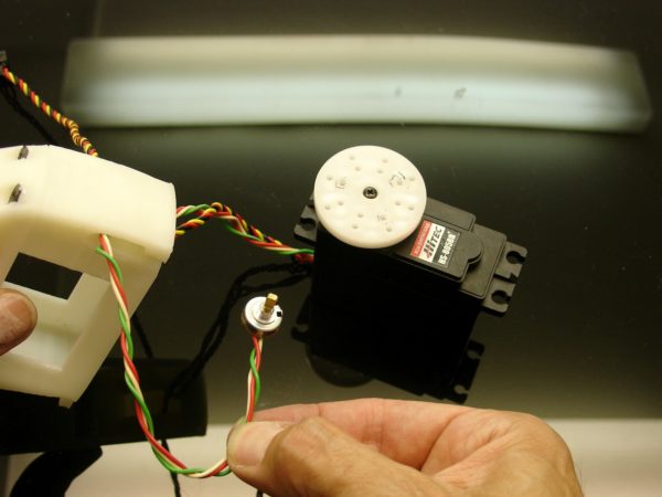

Перед пайкой  потенциометра нижней части бицепса проложите кабели в щель «servoholderV1».
Для сервопривода нижней части бицепса кабели должны быть припаяны в том же порядке, в каком они были припаяны, когда вы открыли сервопривод. Кабели должны быть примерно 25-30 см в длину. Теперь нужно собрать детали.

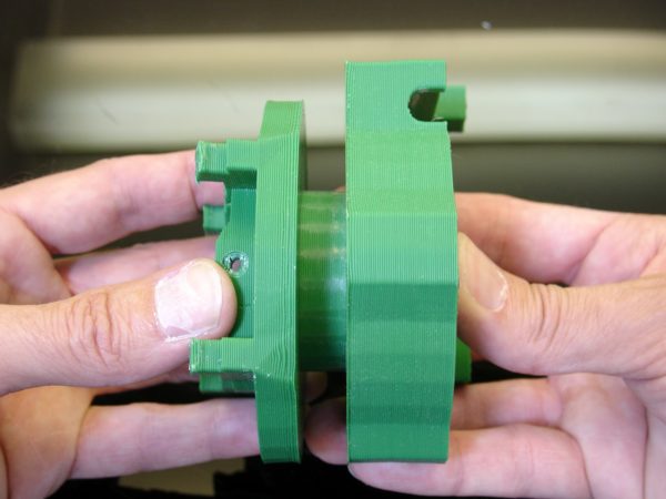

Эта фотография показывает под каким углом расположен “rotgearV1” в сравнении с “rotmitV1”. Проверьте маленькие прямоугольные отверстия.
Не меняя угол вращения, соедините “rotmitV1” к “rotgearV1”. (Не сравнивайте ваш угол с углом на фотографии, так как детали, которые вы скачали, различаются от тех, что на фото)

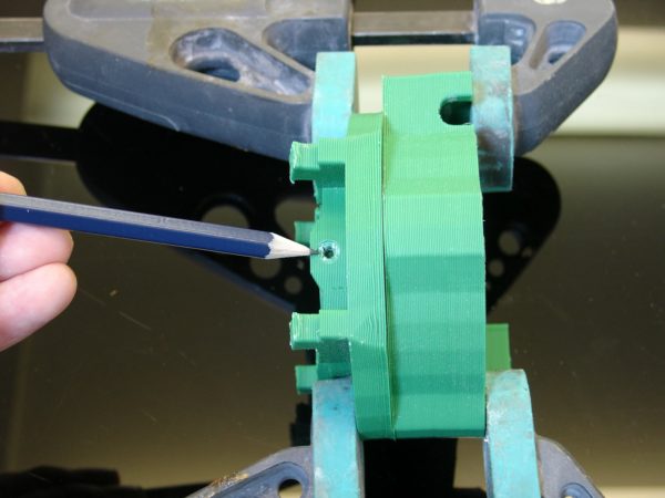

Я использовал струбцины, чтобы не было зазоров между этими тремя деталями, пока я буду их скручивать. Убедитесь в том, чтобы ваши винты не выступали сзади, или просто обкусите их. (Не сравнивайте ваш угол с углом на фотографии, так как детали, которые вы скачали, отличаются от тех, что на фото)

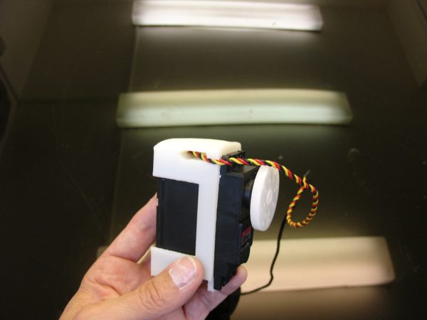

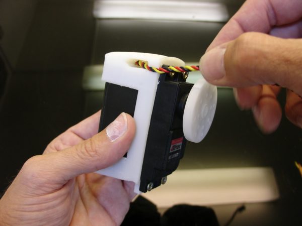

Прикрепите один сервопривод к “rotcenterV1”. Следите чтобы не плотно прилегало к белому актюатору (колёсику).
Как только вы прикрепите сервопривод, можете сильнее закрутить шуруп.

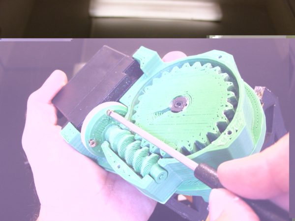

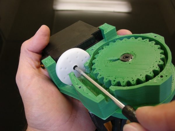

Прикрутите “rotwormV4” к актюатору четырьмя маленькими шурупами. Убедитесь в том, чтобы они не выступали за актюатором, иначе вам придётся их обкусить. Установите “rotgearV2” к “rotcenterV2”, он должен крутиться легко, но без люфта. Я подключил сервопривод к Arduino, чтобы он сделал пару вращений. Затем я почистил пыль от деталей. Намажьте побольше смазки на шестерни, перед тем как закрывать корпус вместе с “rotTitV1”.

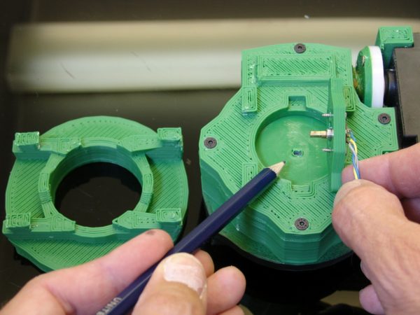

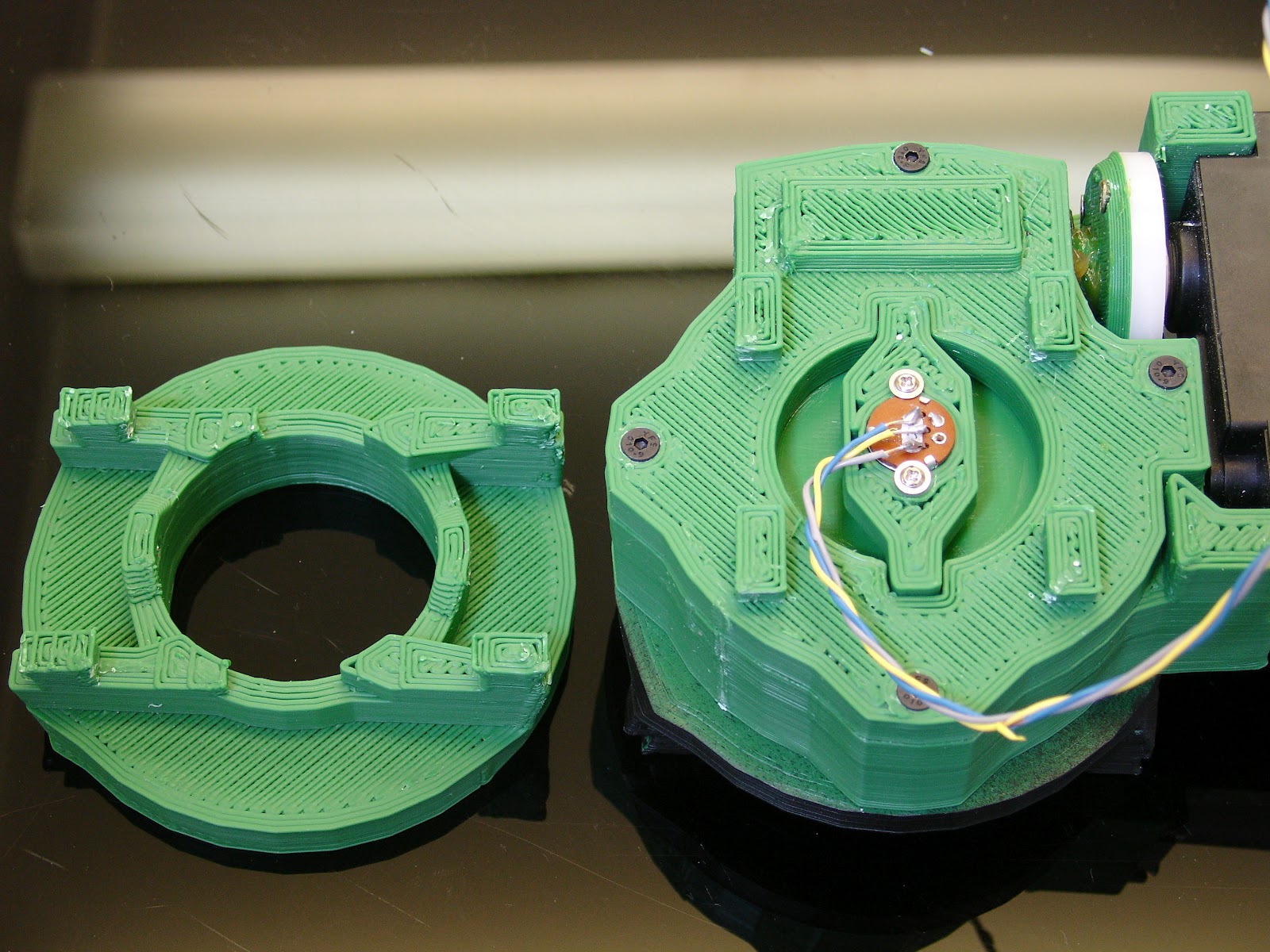

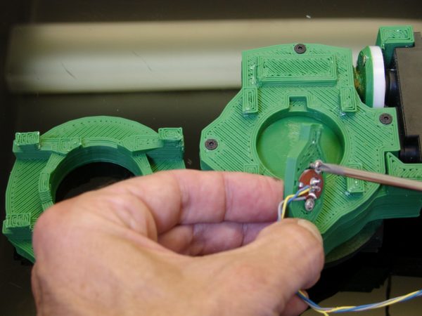

Установите потенциометр на “rotpotentioV2”, но не забудьте поместить маленькую металлическую пластинку от потенциометра в отверстие на “rotpotentioV2”. Используйте лишние винтики, оставшиеся от маленьких сервоприводов.
PS: “rotmitV2” не должен быть на этих трёх фотографиях (слева), так как вы его уже установили…

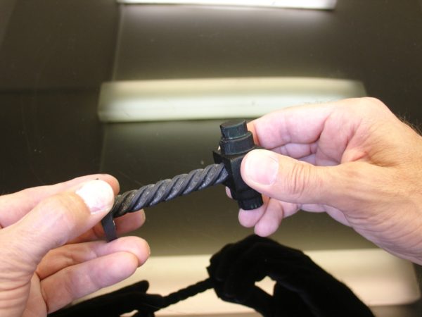

Вставьте “pistonanticloclV1” в “pistonbaseV1”. Я усилил “pistonanticlockV1” с внутренней стороны металлическим стержнем. Но вы можете этого не делать, он и так должен держаться. Я сломал пару штук, пока тестировал, и был рад, что сломались только они и больше ничего.

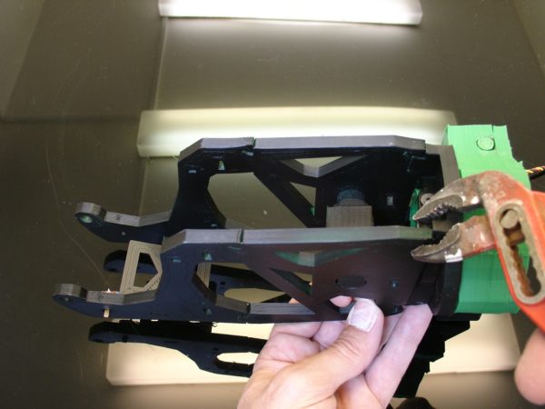

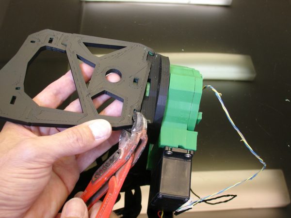

Соедините “higharmV1” и “rotmitV1” с помощью плоскогубцев. ABS – подходит идеально, ощущение, будто играешь в Lego. Убедитесь в том, что у вас получилось как на фото.

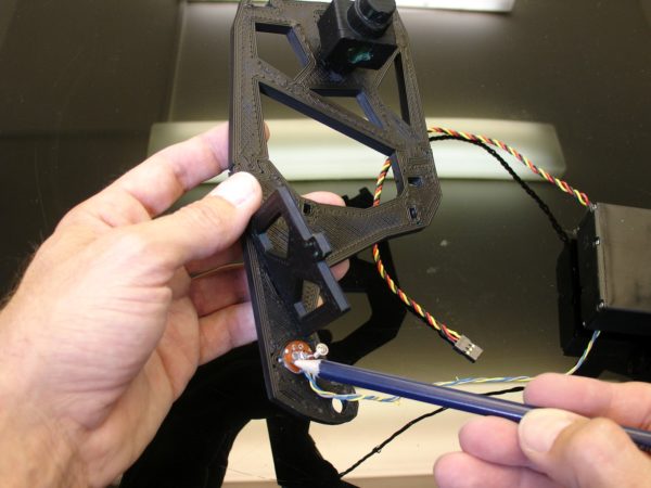

Добавьте детали “pistonbaseV1” и “spacerV1”. Прикрепите потенциометр и снова убедитесь, что маленькая металлическая пластинка установлена на потенциометре в зазоре.
Соберите остальные детальки: “higharmV1 и “lowarmV1”. Позже, после тестов, нужно будет приклеить эти детали.

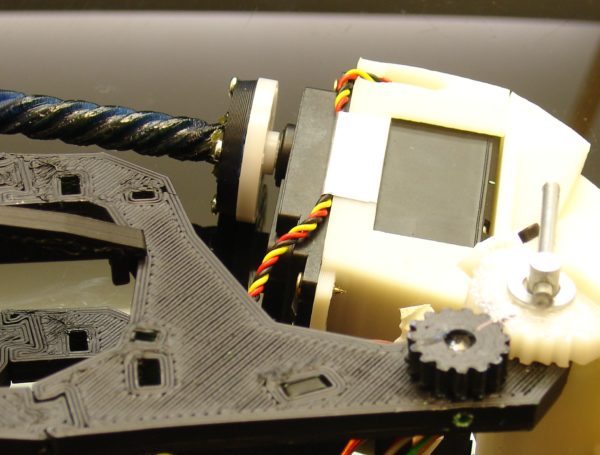

Прикрепите сервопривод к “servoholderV1”.
Проведите кабели так, как показано на фотографии.
Закрепите кабель вдоль рамки, как показано на этом рисунке, я использовал алюминиевую ленту, это позволит избежать защемления кабеля во время работы. Сделайте то же самое с другой стороны с проводами потенциометра.

Вверните “pistonanticlockV1” в “pistonbaseV1”. Добавьте смазку.

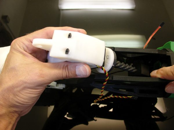

В общем, я предполагаю, что вы уже приклеили “elbowshaftgearV1” к “robcap3V1”. Значит, вы также прикрепили предплечье к бицепсу. Отлично.

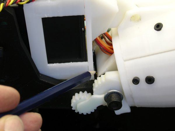

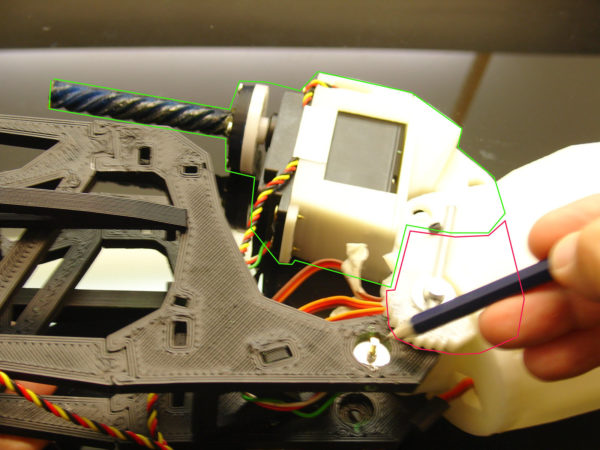

Теперь наступает этап, который мне очень тяжело объяснить. Наклоните “servobase” и прикрепите его к предплечью.
Вы должны сохранить зазор у основания, это будет вашей позицией в 0 градусов. Зафиксируйте или промаркируйте всю руку в этой позиции, очень важно помнить это положение для следующих шагов.
Снимите servo gun (часть обозначенная контурной линией, напоминающая пистолет – gun). Подключите сервопривод к плате Arduino и запустите скетч,  чтобы получить позицию в 0 градусов: ваш сервопривод будет постоянно вращаться. Теперь поворачивайте потенциометр рукой до тех пор, пока сервопривод не перестанет вращаться. Это и есть позиция в 0 градусов.

Установите “potentiogearV1” на потенциометр, предварительно убедившись в том, чтобы рука и потенциометр не двигались.

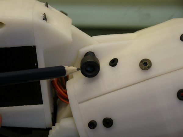

Прикрепите “gearholderV1”. Между шестеренками быть не должно зазора. Не подсоединяйте пока servo gun, а протестируйте получившееся на Arduino в позиции 0 градусов, как мы это уже делали. Вы можете двигать руку кистью до открытой и закрытой позиций, чтобы убедиться, что всё работает. Теперь установите servo gun.
Теперь важный момент. Повторите тест на 0 градусов. Рука должна открыться, сохраняя зазор, который ранее виднелся у основания. В противном случае она сломает “pistonanticlockV1”.
