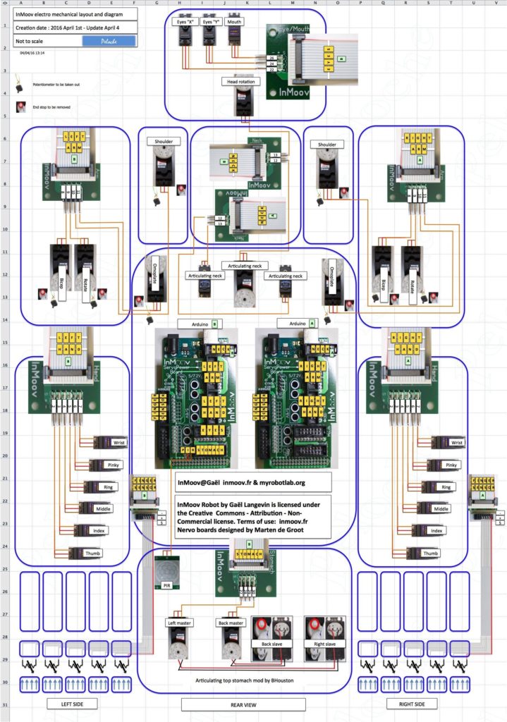

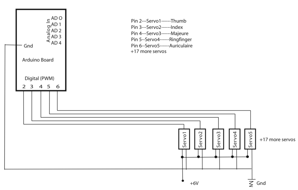

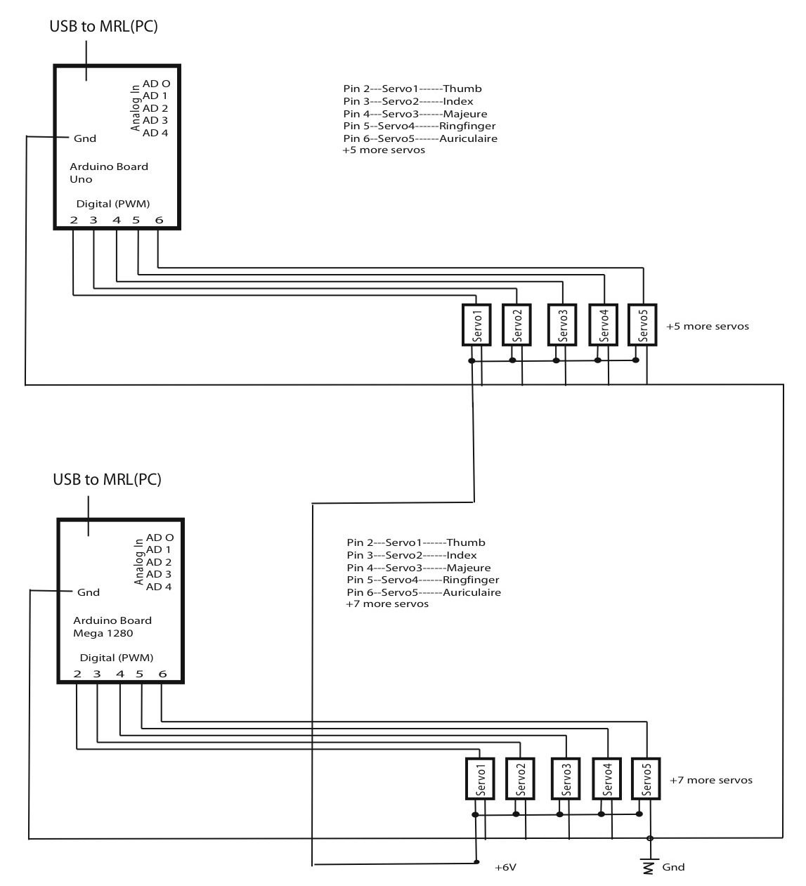

Схемы подключения
Таблица распределения управляющих пинов для сервоприводов
Схема подключения дополнительного питания для сервоприводов
Схема объединения питания сервоприводов

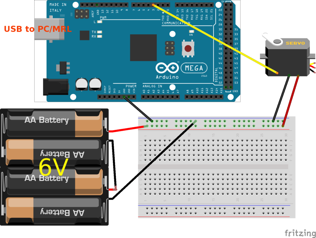

Простейшая схема подключения сервопривода с питанием от батареек к Arduino MEGA 2560
Схема подключения сервоприводов к коммутационным платам Nervo Board
Автор Gael Langevin
Консультант Дмитрий Крылов
