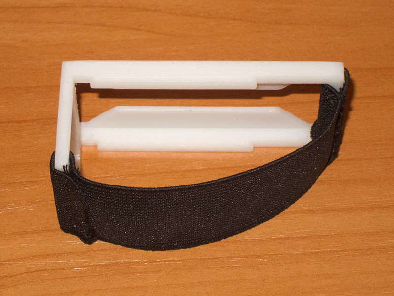

Крепление на лямку рюкзака
Теперь мне захотелось быстросъёмное крепление на лямку рюкзака. До этого я использовал покупную прищепку, но она тяжёлая и не удобная.
Решил крепить камеру резиновой петлёй. В ходе моделирования появилось два условия: камера должна быть закреплена ровно, относительно горизонта, и кнопки должны быть доступными.
Резинка будет эластично держать камеру.
Всё. Камера к походу готова! Теперь можно оперативно снять камеру с рюкзака для съёмки с рук, штатива или палки.
