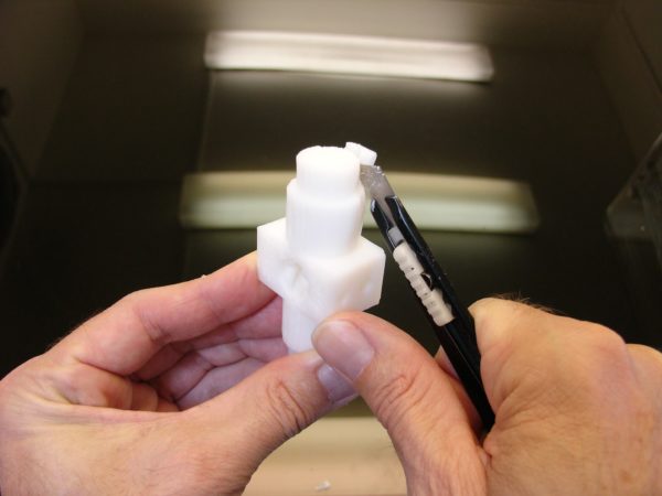

Удалите поддержки в детали “PistoBaseV4”. Убедитесь в том, чтобы “PistonClaviV2” могла двигаться внутри без застреваний. Смажьте, если потребуется. Я долго настраивал принтер, чтобы идеально подогнать эти детали.

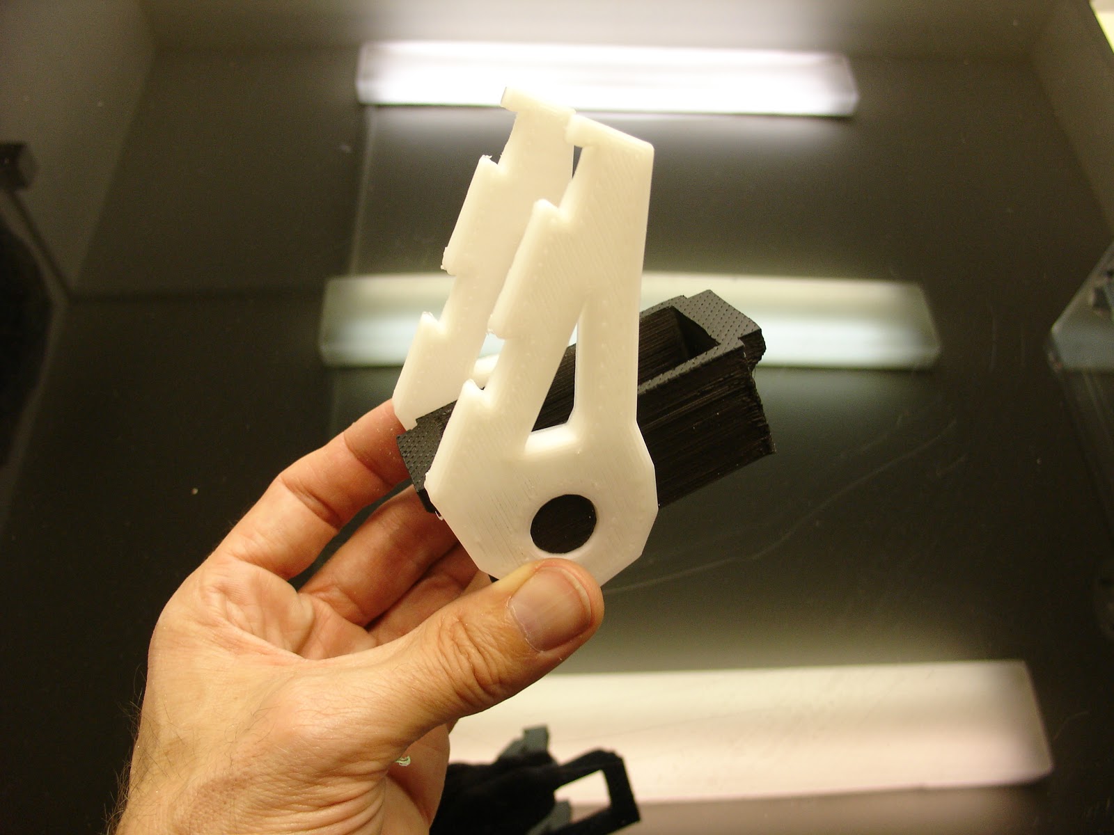

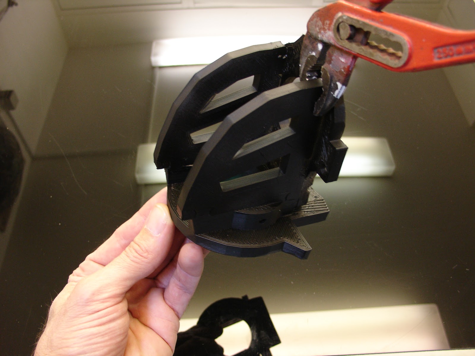

Соедините, используя ваши любимые плоскогубцы, “PistoBaseV4”, “ClaviBackV1” и “HomPlatback+V1”.
Если вы собираете детали, используя PLA, вы также можете использовать фен для разогрева деталей теплым воздухом, чтобы они легче стыковались. Это позволит избежать поломок.
Убедитесь, что “PistoBaseV4” свободно и плавно вращается.

Соедините “HomPlatback-V1” с “HomPlatback+V1”.
А это мои любимые плоскогубцы в деле.

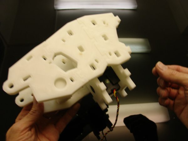

Добавьте переднюю часть сборки к остальным.

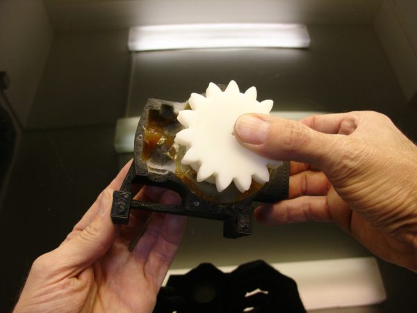

Теперь присоедините “PivGearV2” и “PivCenterV1”
Он должен поворачиваться в нем плавно, но без люфта.
Сборка робота-гуманоида InMoov. Плечо и туловище
Смазка будет хорошей идеей.

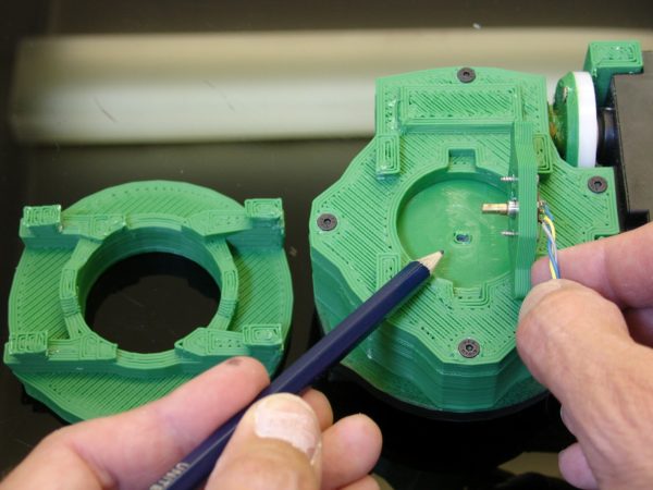

Этот этап с зелёными частями такой же, как и этап с бицепсом, поэтому я использую те же самые картинки, но изменил названия деталей. Эта картинка показывает угол “PivCenterV1” относительно “PivMitV1”. Обратите внимание на маленькое прямоугольное отверстие, куда вставляется потенциометр.

Перед тем как вы закроете панель от “PivTitV1”, намажьте побольше смазки на всех шестернях. (извините, но на картинке сервопривод не установлен)

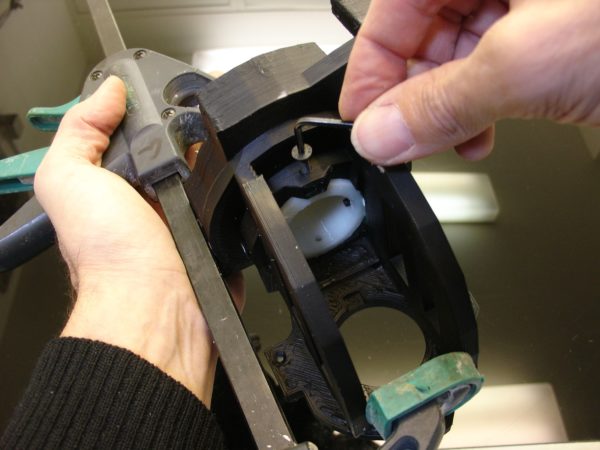

Зафиксировав такой угол вращения, подсоедините “PivGearV1” к “PivMitV1”. Посмотрите внимательнее на угол отверстия потенциометра, расположенного внутри “PivGearV1”. (винты, которые вы должны будете использовать на следующем этапе, уже вкручены)
Закрепите “PivGearV1”,  “PivMitV1” и “RotTitV1”, используя длинный шуруп.
Чтобы избежать зазоров, используйте зажим (струбцину) во время вкручивания шурупа.

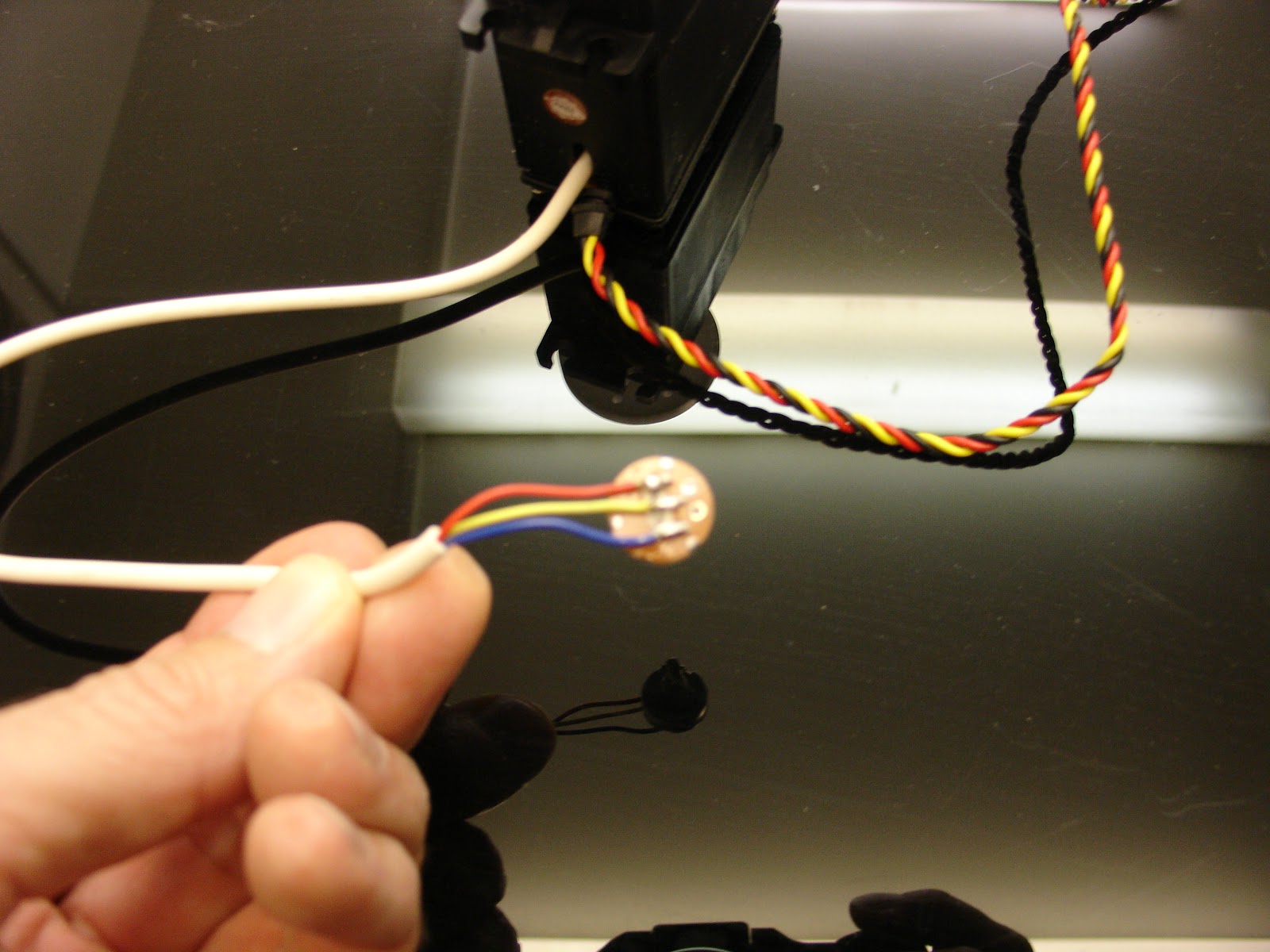

Присоедините потенциометр в “PivPotentioV2” и закрепите его.
Убедитесь, что пайка была сделана для правого плеча. Красный проводок должен быть сверху, желтый – по центру, а синий – снизу. Я использую горячий клей на места пайки, чтобы не было короткого замыкания.

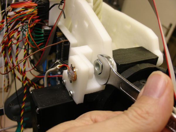

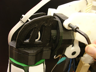

Закрутите болт, закрепив руку к плечу.

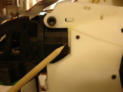

Установите потенциометр и сервопривод ключицы “omoplate” на позицию в 10 градусов (по умолчанию) в диапазоне от 0 до 180 градусов.
Для этого нужно аккуратно вращать потенциометр в кронштейне.
Когда omoplate (ключица) установлена в позиции 10 градусов (по умолчанию), зазоров между двумя деталями быть не должно.
