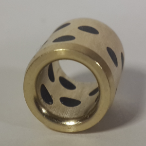

Представляю вашему вниманию втулки скольжения из латуни с графитовыми вставками.
Безымянный
Недавно получил такие втулки с аллиэкспреса и сразу же попробовал их в бою – получил моральное удовлетворение :)
Наконец таки я избавился от вертикальной ряби и что меня сильно удивило – они тихие. Да да, скользящие по полированному валу, они почти буззвучны, чего не скажешь о LM8UU.

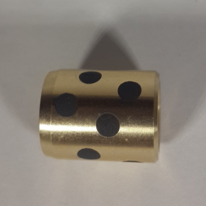

Ну и немного фоток в завершение моего радостного поста.
1_1
1_2
Ну и конечно же, всеми любимый тестовый кубик :)
2_1
Уже сделал заказ еще на 5 штук, теперь хочу посадить на них каретку X и забыть про эти LM8UU.
