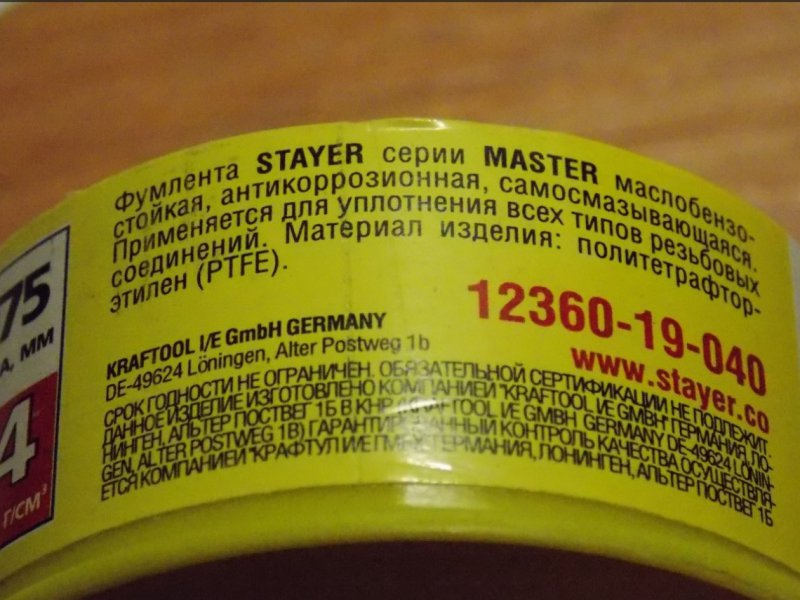

  2. Что-то я не понял про температуру фумленты… Почему она ниже той, что нам нужна… ???…
    у меня например на коробке фумки написано, что она из PTFE… а коли так, то и температуру она должна держать… или я то-то не понимаю??? Ведь трубки тоже из PTFE?! Или я не прав?

  5. Так вот если вернуться к моему вопросу, то конкретного ответа так и не получено!
    Немного погуглив понял… что даже PTFE бывает разный и самая низкая температура начала разложения составляет 260 градусов по цельсию… и доходит до 300-от с копейками… т.е. именно данная фумлента изумительно подойдет для “этих” целей…
    Конечно… есть ленты на которых не сказано что это вы держите в руках… вот они наверно и при +60 уже расподаться начнут… :)
    А вообще лично мне хватает протяжки на горячую… я даже специально купил ключик на “7” и торцевую головку на “7”… ключик уже юзал, а вот головку еще не трогал… ключика вполне хватает…
