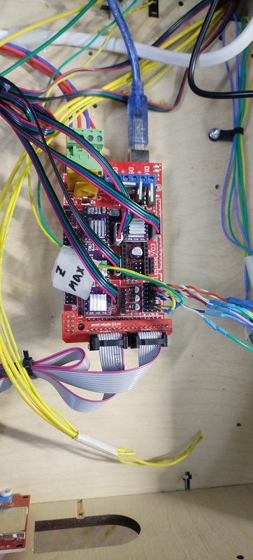

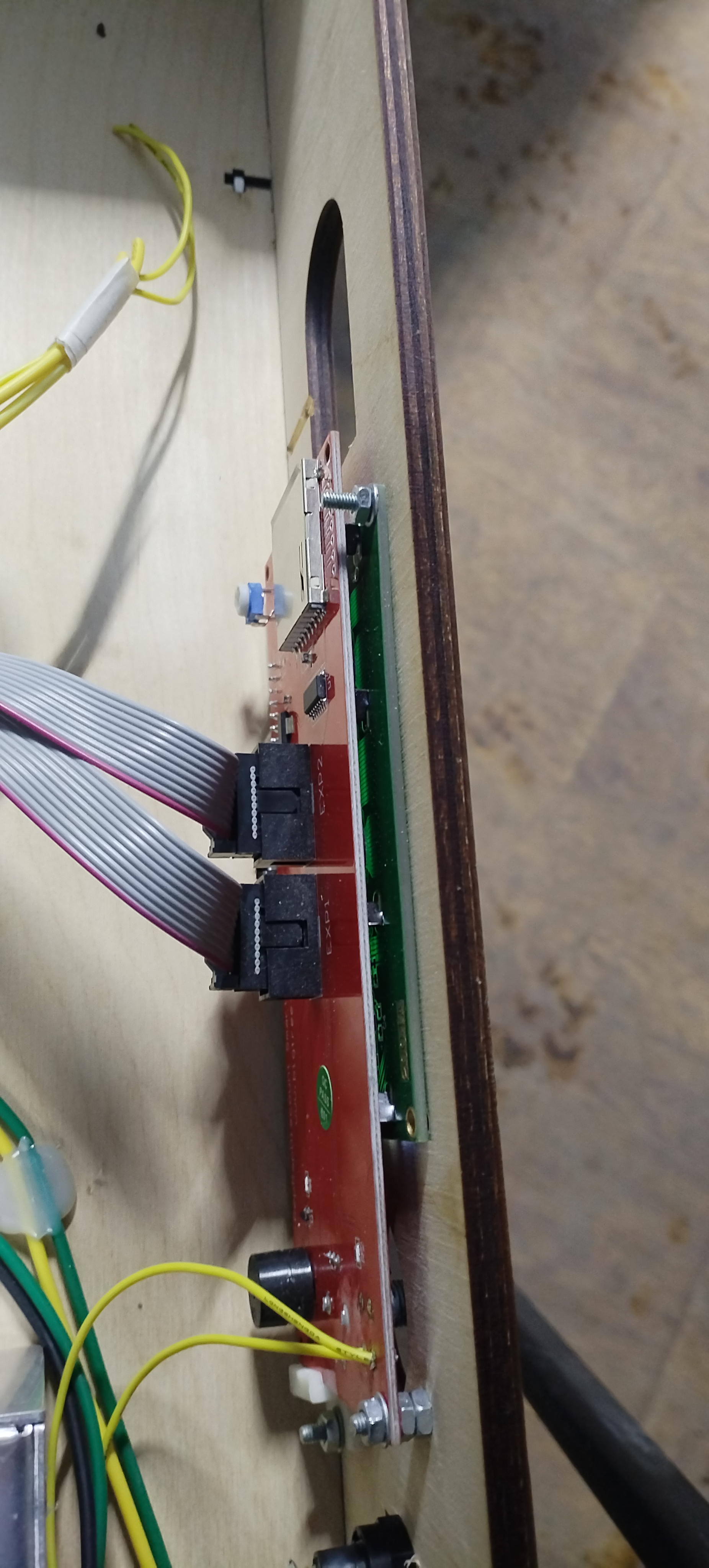

Не могу ума дать, как залить прошивку и что у меня за система в целом, фото железа прилагаю, подскажите мне далёком от ардуино что делать нужно даль, все собрал, а вот по не могу
Это очень древнее "железо" на ардуине и рампсе. Прошивка настраивается в софте Arduino IDE https://www.arduino.cc/en/software и заливается с компа через USB. Почитать об этом можно тут https://3deshnik.ru/blogs/akdzg/nastroj ... d-printera

А можно сам файл прошивки, у меня че то по оси z норм моторы работают, а X, y не хотят, пытаются и записают, вообще ума дать не могу, драйвера у меня drv8825 везде

Нет у меня прошивки под drv8825. Да и не подойдёт прошивка без множественных правок и перекомпиляций.
Я бы рекомендовал выкинуть ардуину, купить Lerdge-Z и настроить всё прямо через экранчик принтера за 10 минут.
Сэкономите кучу времени и сил. А время, как известно - те же деньги, которые лучше потратить на Lerdge-Z.
В прошивке их укажите. Там есть соответствующий раздел. И делитель шагов правильно указать надо. Если самостоятельно совсем никак, могу помочь, но быстро не будет, оскольку постоянно здесь не сижу.
