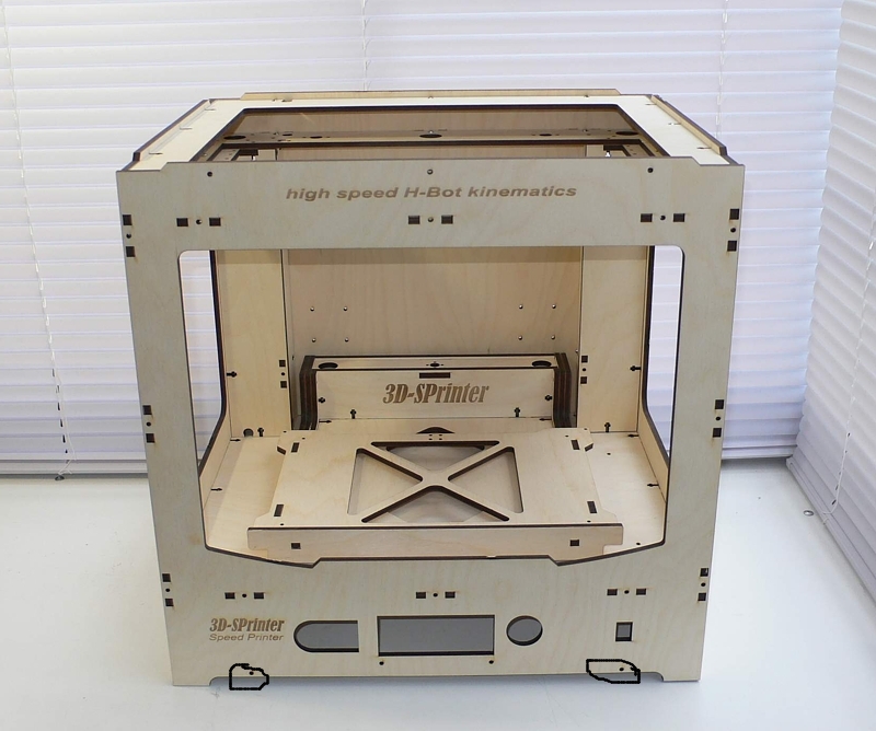

Вопрос по сборке: какой размер винтиков используется при сборке самого ящика? Не пробовал кто-нибудь собирать на винтиках с головкой "потай"? Хочу именно такой вариант сборки реализовать, чтоб снаружи все гладко было, зашпаклевать и покрасить как монолит

Везде используются м3. Впотай, мне кажется, смысла нет. Дерево имеет свойство проседать, в итоге под шляпками краска, вероятно, начнёт трескаться.

Когда я говорил "размер", я имел ввиду "длина". То, что М3 - это везде написано. А вот какой длины - что-то как-то не нашел. По фоткам вроде 20мм, но лучше знать точно. Вдруг 16 или 25? Ну и если б кто примерное количество сообщил (два десятка, полсотни, сотня
) был бы тоже благодарен...
- Revenger
- Сообщения: 885
- Имя: Alexandr
- Откуда: Stavropol
- Благодарил (а): 62 раза
- Поблагодарили: 15 раз
У спринтера не знаю (вероятно написано на первой странице где описание китов), а у моего разная длина. Есть 16 (спереди и с боков), есть и 20 кое-где

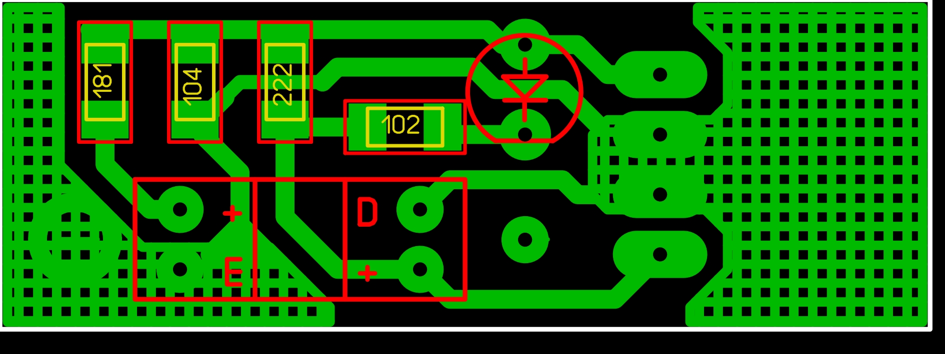

Я с Прюшей своей проходил много разного, но оказалось, что тот багаж знаний немного не соответствует общению с СПринтером. Вот и радуюсь , как ребенок, что получается понемногу. Хотя, печатая на Прюше, думал , что стал если не гуру, то хотя бы на 50%. К слову, обещал выложить плату своего оптического датчика. Это копия китайского, но моя разводка. В китайском вызывают вопросы применение подтягивающего резистора на 2,2 кОма, я ставил на 10 кОм. Работает отлично. Разъем для подключения сделан по примеру датчиков с микриками. Короче, это не догма, а руководство к действию.

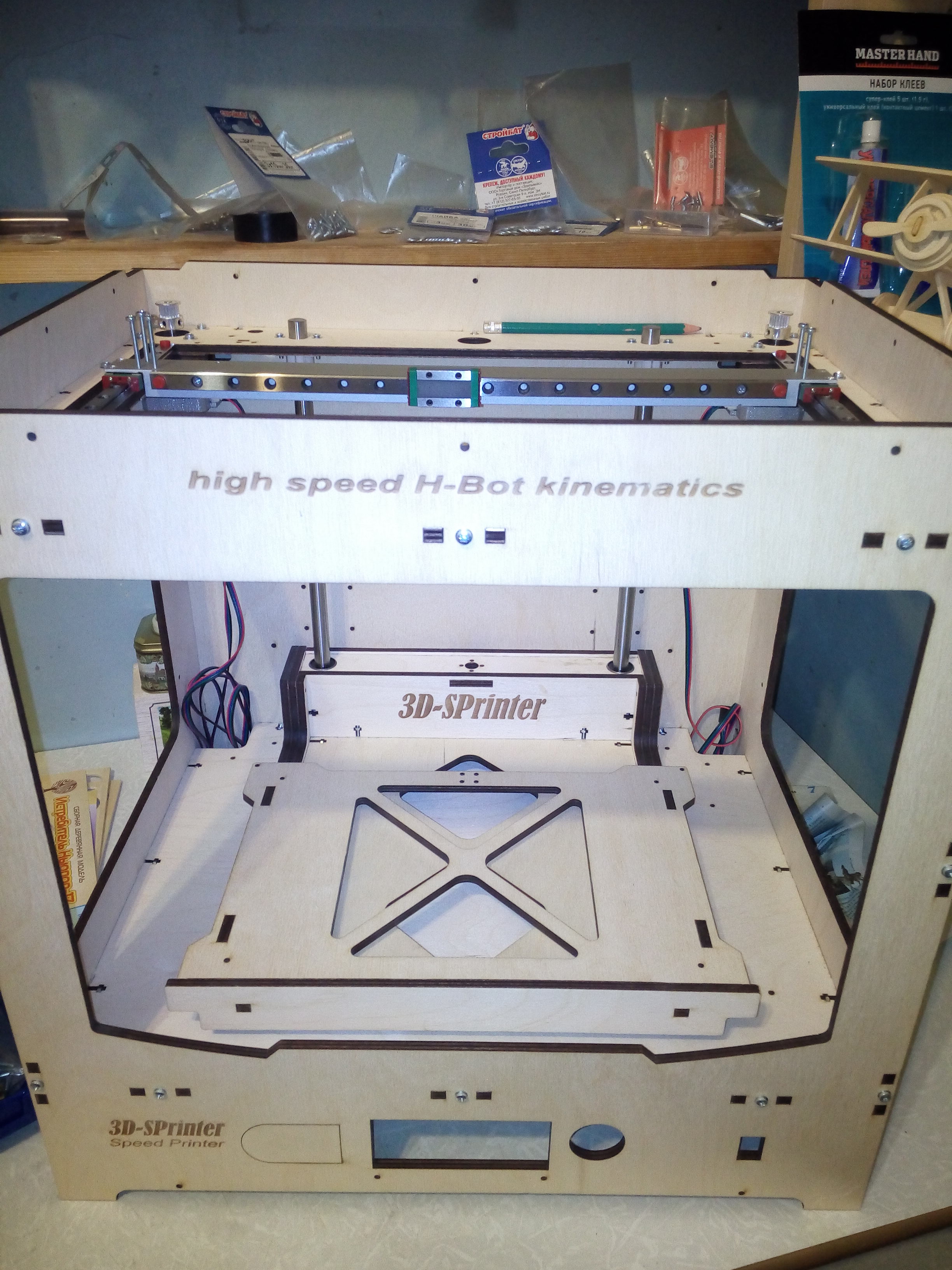

По винтам на первой странице собрана инфа. Конечно и 3*16 и 3*25 и даже 3*30 есть. Собираю на обычных с полукруглой головкой. По позже может соберусь составить свой список винтов на 232. Сегодня собирал кровать- от намучался....
С клеем то. Надо было так собрать а потом пролить.
Подскажите верняя полка кровати к ней самой саморезами крепится? Или может насквозь просверлить и под гайку лучше?

И сразу в догонку вопрос про отверстия в корпусе, для чего они?

Нижние отверстия очевидно для дна. Если есть дно.

Так дна и нет, в этом то и дело, поэтому подумал что для чего-то другого.

Дна нет. А отверстия на этот случай есть. )))

Понял, а дно зачем?
