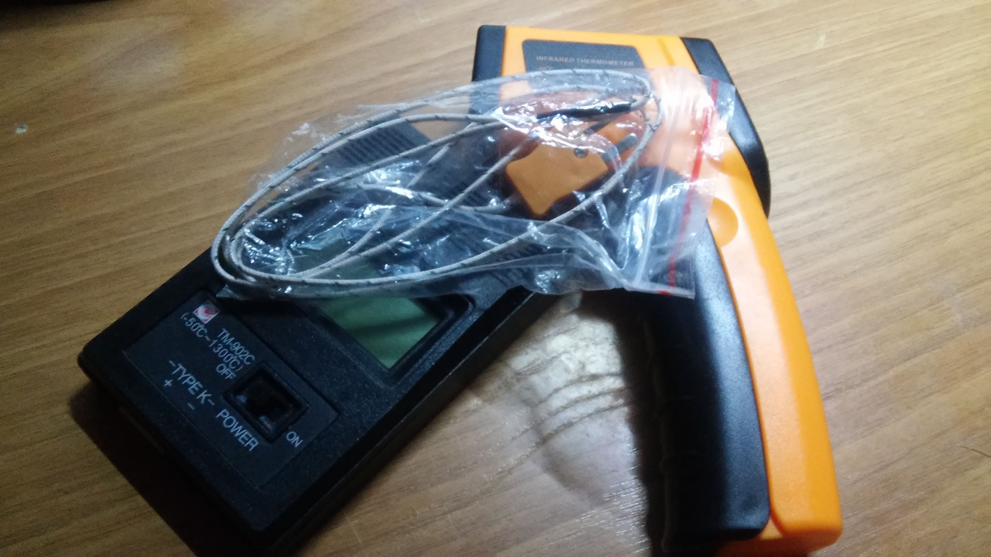

Первым делом нужно замерить реальную температуру стола на поверхности. Удобнее всего бесконтактным пирометром https://ru.aliexpress.com/item/1Pcs-ABS ... 99bb&tpp=1 , но можно и термопарой мультиметра. Если температура на поверхности больше 100 градусов, то нужно просто раздобыть лак для волос Лонда Про, и все проблемы с прилипанием к столу будут решены. Хотя, и на 80-90 градусах этот лак держит без проблем.
Если температура сильно ниже 100 градусов, значит врёт термистор стола, и его нужно заменить.

Пирометром?! От стекла???

Можно без стекла, чтобы понять, греется ли стол реально хоть как-то. А, кстати, ну зеркало понятно, алюминий и т.п. отражающее, а стекло прозрачное что, тоже не даёт замерить? У меня почему-то получается... я и не знал, что нельзя ))

Коэффициент излучения используется для описания излучательных свойств материалов. Чем больше этот коэффициент, тем выше излучательная способность объекта. Большинство органических материалов, а также окисленные металлические поверхности имеют коэффициент излучения между 0,85 и 0,98. Термометр рассчитан на коэффициент излучения 0,95. Если коэффициент излучения объекта меньше 0,95, измеренная температура оказывается ниже действительной. И наоборот, при коэффициенте излучения больше 0,95 измеренная температура превосходит фактическую. Блестящий металл и полированные объекты имеют низкий коэффициент излучения. При измерениях учитывайте возможное влияние коэффициента излучения объекта на результат.

Лучше все же контактный... Это сугубо мое мнение. Хотя есть и пирометр

wolfs_SG писал(а): Пирометром?! От стекла???
А вы попробуйте, если есть пирометр. Он показывает температуру стола с точностью до градуса.
Vladik
Сообщения: 174
Непрочитанное сообщение Vladik » 13 янв 2017, 20:54
3D-SPrinter писал(а): А вы попробуйте, если есть пирометр.
Я пробовал. На зеркале разброс показаний около 10 градусов, термопара - около 2 градусов.

А на стекле? Речь о стекле сейчас. У меня нет разброса, по то удивление меня удивило :D

Стекла у меня нет. Но полностью согласен с wolfs_SG, без регулировки коэффициента, это не точный инструмент.

3D-SPrinter писал(а): А вы попробуйте, если есть пирометр. Он показывает температуру стола с точностью до градуса.
ХМ...
У меня есть и пирометр и контактный датчик...
Специально позже сделаю сравнение пирометра с контактным датчиком (особенно на текстолитовом столе со стеклом)...
