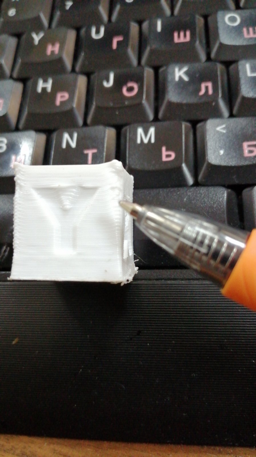

там было всего 0,6В добавили до 1В, смазали принтер и заново откалибровали стол. Спасибо огромное Алексею. Ссылку на его пост надо бы на 1ю страницу, где настройки. Как и писал Андрей при калибровке стола была ошибка, что при переходе между угловыми точками использовали меню Автокалибровки. Нужно просто самим перемещать голову.
Принтер печатает, но ..не очень
0-02-05-ae79f7bd0673e6270c6563b553d436c93c5e8807dc7229028660458ef70c2fa0_e58f4b7d.jpg
Грешим на переэкструзию, и чуть уменьшили кеф текучести и опять пробуем. может кто подскажет точнее?
Непрочитанное сообщение Mazayac » 24 дек 2019, 18:44
Galicin, какой пластик, какие режимы печати (температуры, обдув, скорость)?

Непрочитанное сообщение Galicin » 24 дек 2019, 18:56
Пластик ПТЕГ ФД-пласт сопло 0,6 высота слоя 0,3 температура 230-100(стола) обдув включен скорость 80 - это все настройки из профиля, что шел с принтером.
Непрочитанное сообщение Kaktus » 24 дек 2019, 19:24

я вижу недостаточный обдув. Попробуйте два кубика напечатать сантиметрах в 10 друг от друга.
Непрочитанное сообщение Mazayac » 24 дек 2019, 19:29
Galicin, да, похоже на слишком медленное застывание пластика в такой малой детали.
Уменьшить скорость печати раза в два, увеличить обдув, размножить кубик.

Непрочитанное сообщение Galicin » 24 дек 2019, 20:07
ок. спасибо ребята. завтра после 10.30 попробуем и я выложу.
Непрочитанное сообщение 3D-SPrinter » 24 дек 2019, 20:26
Galicin писал(а): ↑
24 дек 2019, 18:34
Galicin писал(а): ↑
24 дек 2019, 18:56
Для ПЭТГ это мелковатая деталь. Её лучше бы из АБС печатать, либо увеличить размер детали в 2-3 раза. Да и вообще, лучше начинать с АБС, как с самого простого для печати пластика. Когда всё получится из АБС, можно переходить на ПЭТГ и ПЛА.
Согласен.
