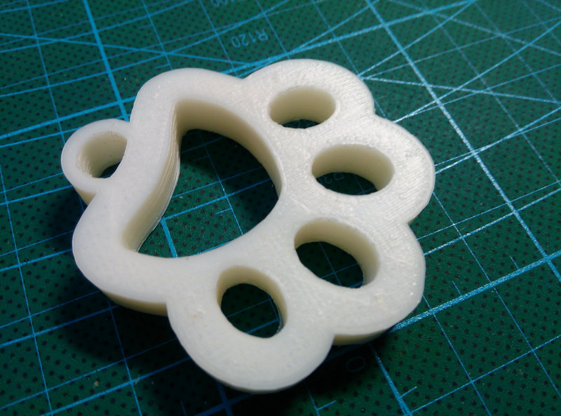

про стол понял, но хз почему он опять ушел вниз. До этого печатал деталей 5 разных не было промежутков..... Или каждый раз надо проверять ?

Стол, возможно, слегка просел. Диаметр пластика гуляет в 99% случаев ко всему прочему, да полно факторов.

Есть три варианта:
1. Стол деревянный и "играет" он влажности.
2. Концевик Z не качественный.
3. Линейные подшипники стола закусывают и двигатель пропускает шаги на подъёме стола. В итоге стол немного не доходит до заданной высоты.

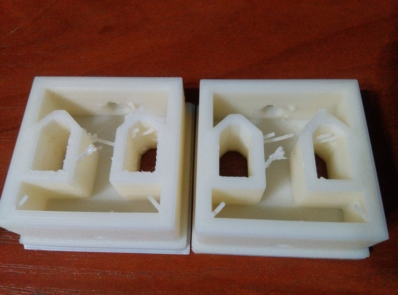

Как пользоваться http://base3d.ru/CaliGator/?action=retract не совсем понял. Зашел в настройки откат подачи, заполнил колонки, не понял что вводить во вторую колонку, что это Extra length on restart. Получил G код.
Я так понял его в пронтерфейсе можно запустить и он что-то напечатает, а мне должно понравится ?
Вот рандомно увеличил скорость до 80 откат до 6мм. Разницы нет. в тех же местах. Слева новая моделька. Плюс появились пропуски или хз как это назвать... Вторая фотка.

По данным тестам всё расписано в теме автора, на робофоруме.
Вкратце: Второй параметр это "возврат после ретракта", т.е. ретракт на 10мм, а возврат на указанное больше/меньше. Иногда полезно увеличивать (например на 0,02-0,1 и т.п.), т.к. при ретракте может происходить "срыв" пластика и после ретракта возвращается чуть меньше пластика чем надо и появляются "пропуски"
Короче ретракт не абы что и к нему надо подходить каждый раз очень тонко и вдумчиво. При чём к каждому пластику этот параметр надо настраивать.

Сопло 0.4 поставьте + E3D V6, и не будет никаких соплей. Ущербность volcano ещё и в том, что у него длина расплава пластика внутри сопла гораздо больше, чем у E3D V6. При ретракте пластик вытягивается в верхнюю соплю по границе расплава (на переходе тефлоновый боуден-сопло), через боуден подсасывается воздух, и дальше любая скорость и длина ретракта никак не влияет на расплав внутри сопла. Через дырку 0.8 нижняя сопля легко вытягивается из сопла вниз (на деталь). А дальше появляется пропуск из-за недостатка пластика, ушедшего на нижнюю соплю. С соплом 0.4 на volcano верхняя сопля (на границе прутка и расплава) успевает оторвать нижнюю соплю (между соплом и печатаемой деталью), а с соплом 0.8, видимо, побеждает нижняя сопля.
Для понимания процесса можно вытянуть рукой пруток из разогретого сопла и посмотреть на тоненькую сопельку на его конце. Вот за неё и дёргает ретракт. Если после этого вставить пруток другого цвета и нажать на него, окажется, что внутри сопла остаётся дохрена старого пластика. Потому что пруток при вытягивании вверх тянет не весь расплав внутри сопла, а только верхнюю его часть. На коротком сопле E3D V6 верхняя сопля соединяется с нижней, и ретракт работает гораздо более эффективно.

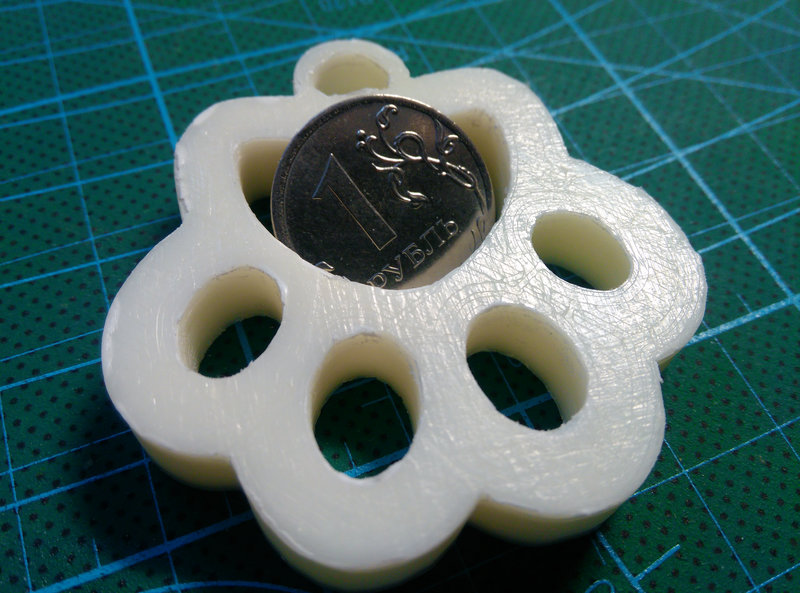

Вот поставил обычное сопла 0.4 Обдув пока не напечатал
Вроде неплохо получилось, но это печать без ретрактов.

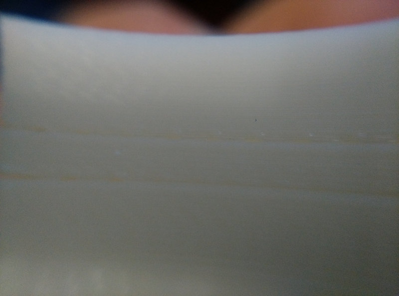

kostyankin, хорошо получилось.
Показалось, что первый слой отделяется от детали. Нижнее фото, слева вверху.

да тоже заметил, как будто воздух там
