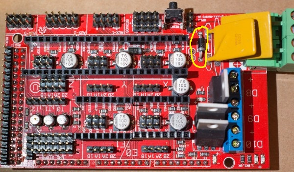

Вот еще созрел вопрос, народ выпаивает диод. Я понял который стоит около предохранителя. У меня подключение 12v 30а. от бп на зеленый разьем и на нем же запаяна перемычка на "+" Так же я подключаю ардуинку по USB одновременно с +12v от БП. Нужно ли мне выпаивать этот диод?
Еще есть такой глюк, если я сначала подключаю арддуинку через USB, а потом подаю питание с БП экранчик ловит глюк (кракозяблики на нем), в обратном порядке экранчик глюк не ловит, грешу на дребезг сетевого выключателя?
ramps 1 diod..jpg (130.27 КБ) 4236 просмотров

Archibas, Остановись! Диод не тот! Выпаивается диод который левее между разъёмами, у среднего кондера. Именно для отдельного питания ардуины он и выпаивается.

Запутали меня окончательно.... ))) Значит на Рампсе диод не трогаем! А выпаеваем на ардуине! И Без стабилизатора LM7809 эта схема работает? Или можно и так оставить с диодом, чем мне это грозит?

Диод на рампсе нужно выпаивать, если питание ардуино внешнее. В случае установки стабилизатора на ардуино, ничего выпаивать не нужно.
