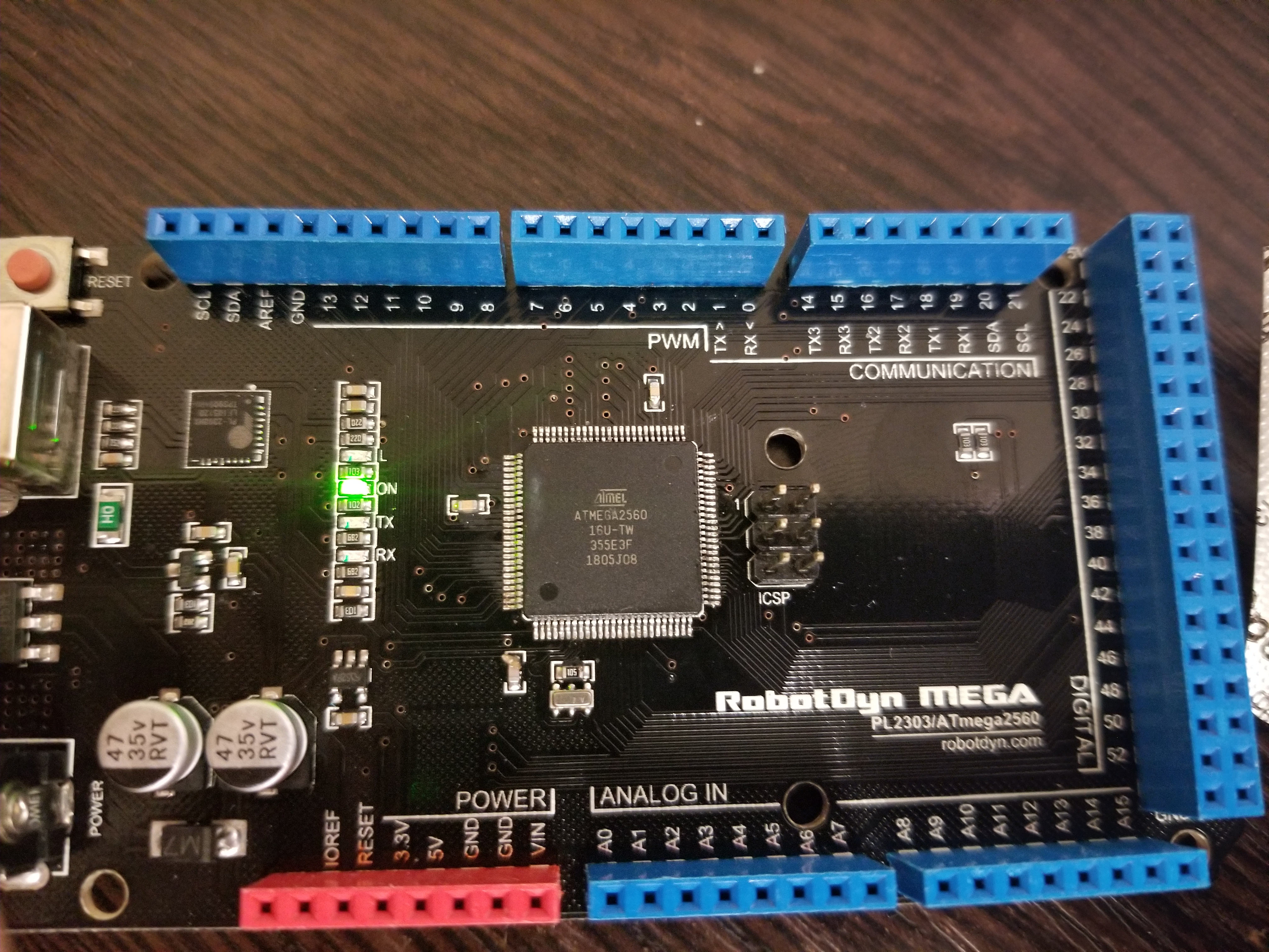

здравствуйте,
кто ни будь имел дело с такой ардуиной(MEGA 2560 R3, USB PL2303TQFN)? не устанавливаются драйвера на windows 10

Под другие usb-serial на PL2303 драйвера ставил, работают. Если есть под рукой конвертор на другом чипсете, можно его подцепить на RX/TX пины.

Да уже нашел рабочие драйвера под Windows 10 Arduino MEGA 2560 R3, USB PL2303TQFN

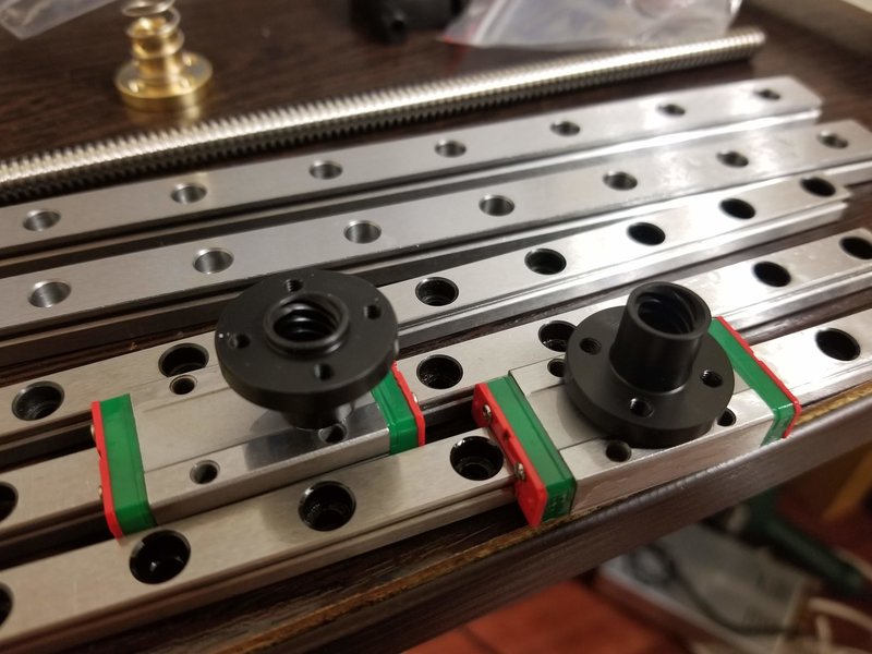

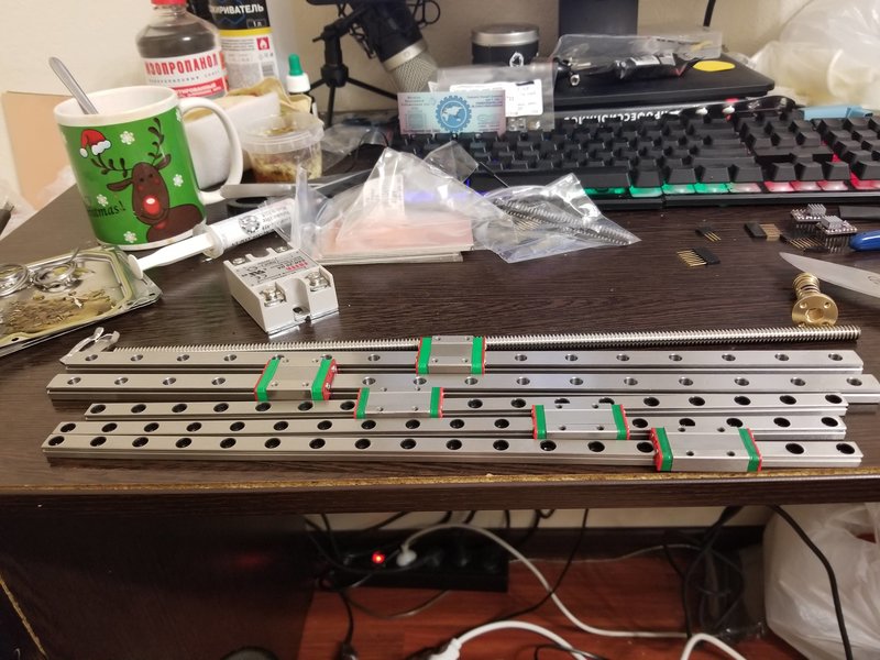

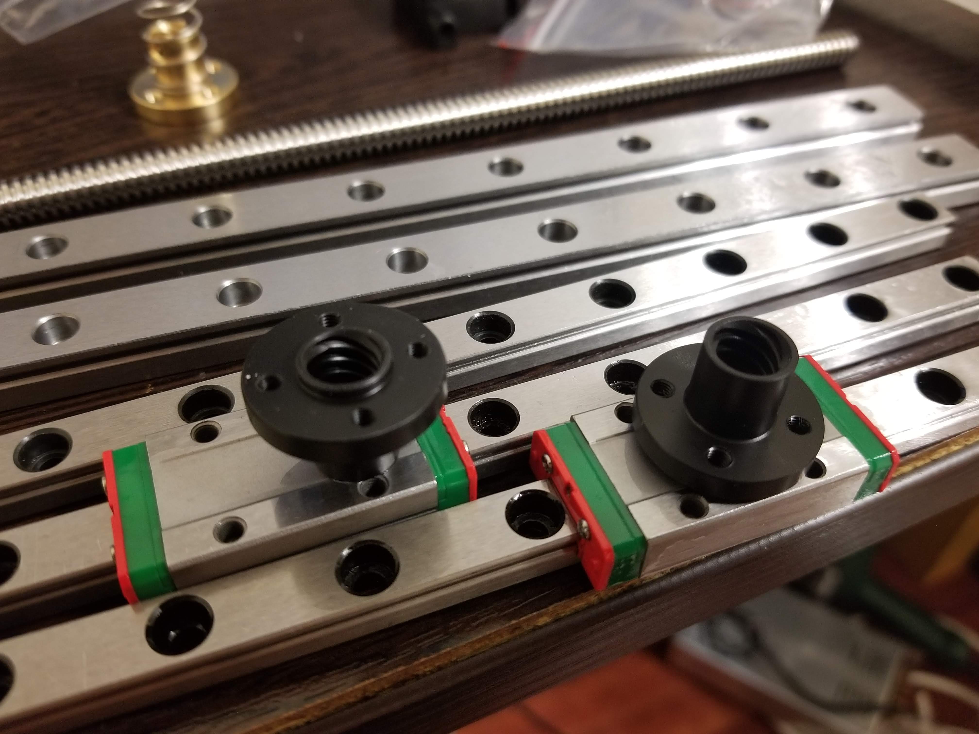

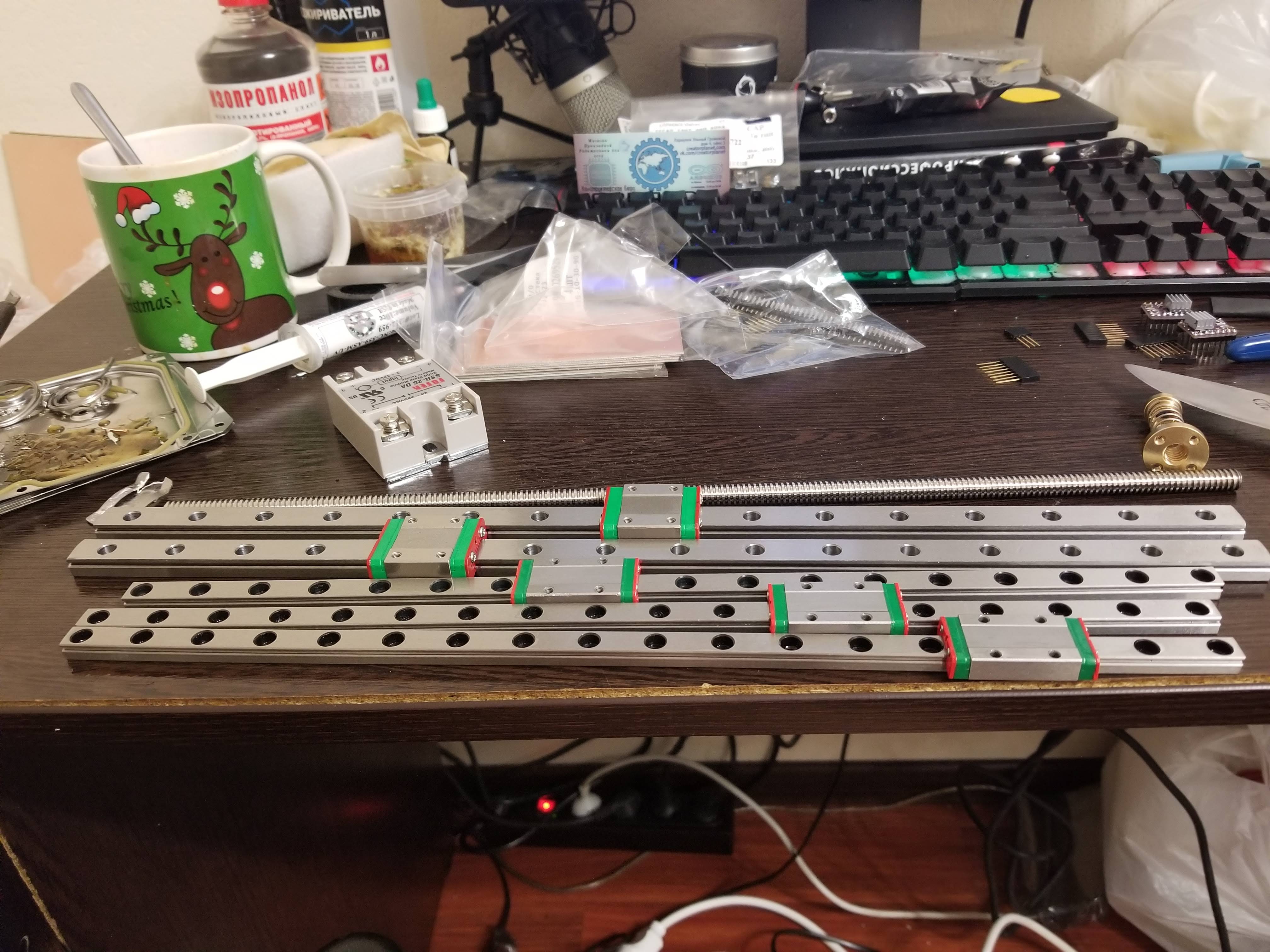

Пришли рельсы и винт от RDC Official Store, все бы хорошо только вот две каретки не положили и отправили все это в пакете.
Рельсы по первым ощущениям прямые как и винт(по отношению к столу)))), некоторые каретки побиты но живые, не закусывает.

Не факт, что они подойдут к вашим рельсам. Китайские рельсы и каретки чаще всего строго индивидуальны - от одного производителя и из одной партии. Так что требуйте от продавца, чтобы срочно отправил. Дойдёт за 7-10 дней, если он сразу отправит.

Либо брать рельсы и подбирать под них каретки. Но лучше бы дожать продавца.
