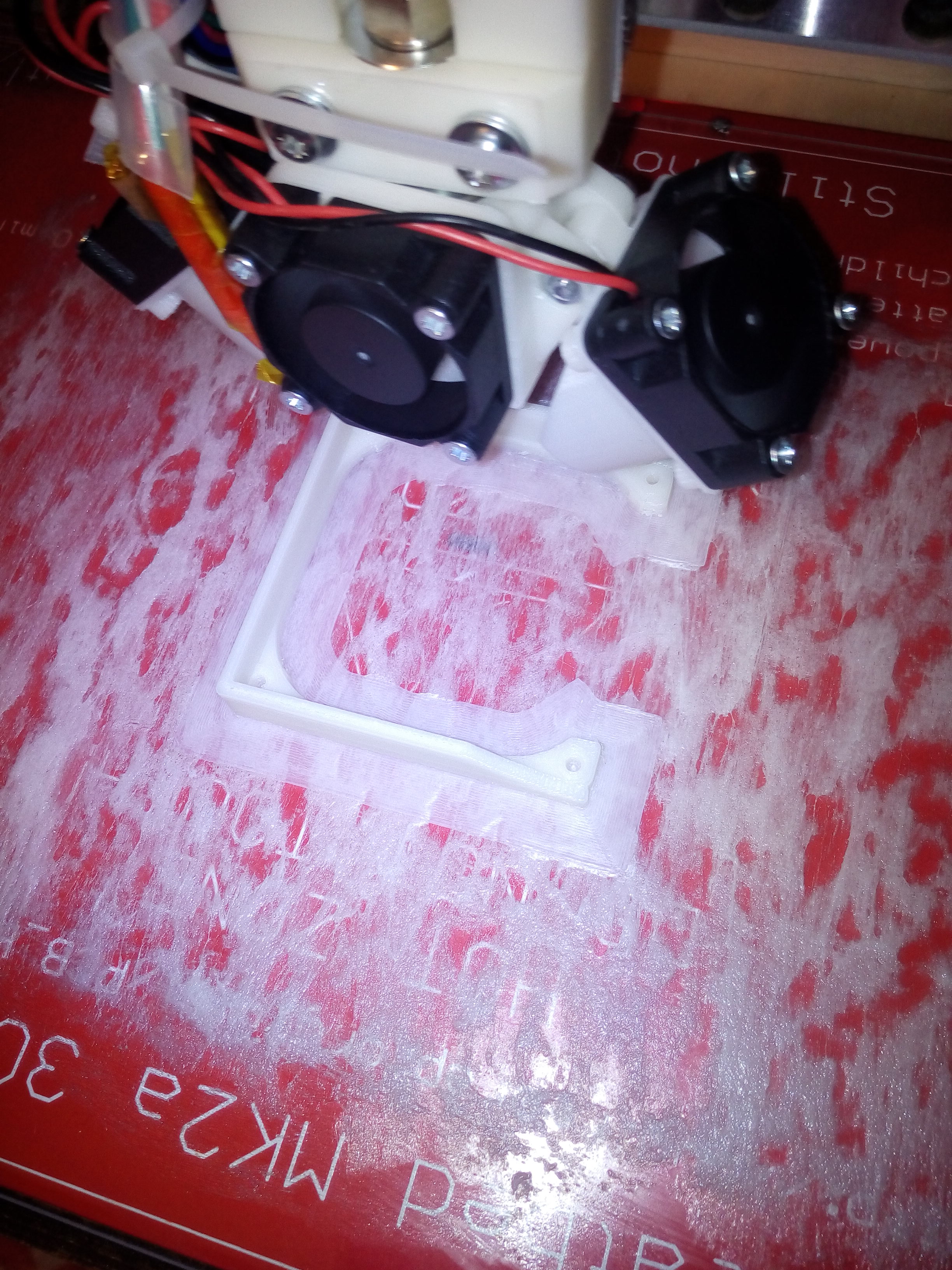

Такой вариант пойдет?

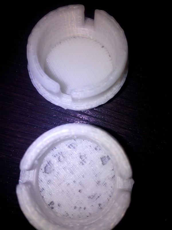

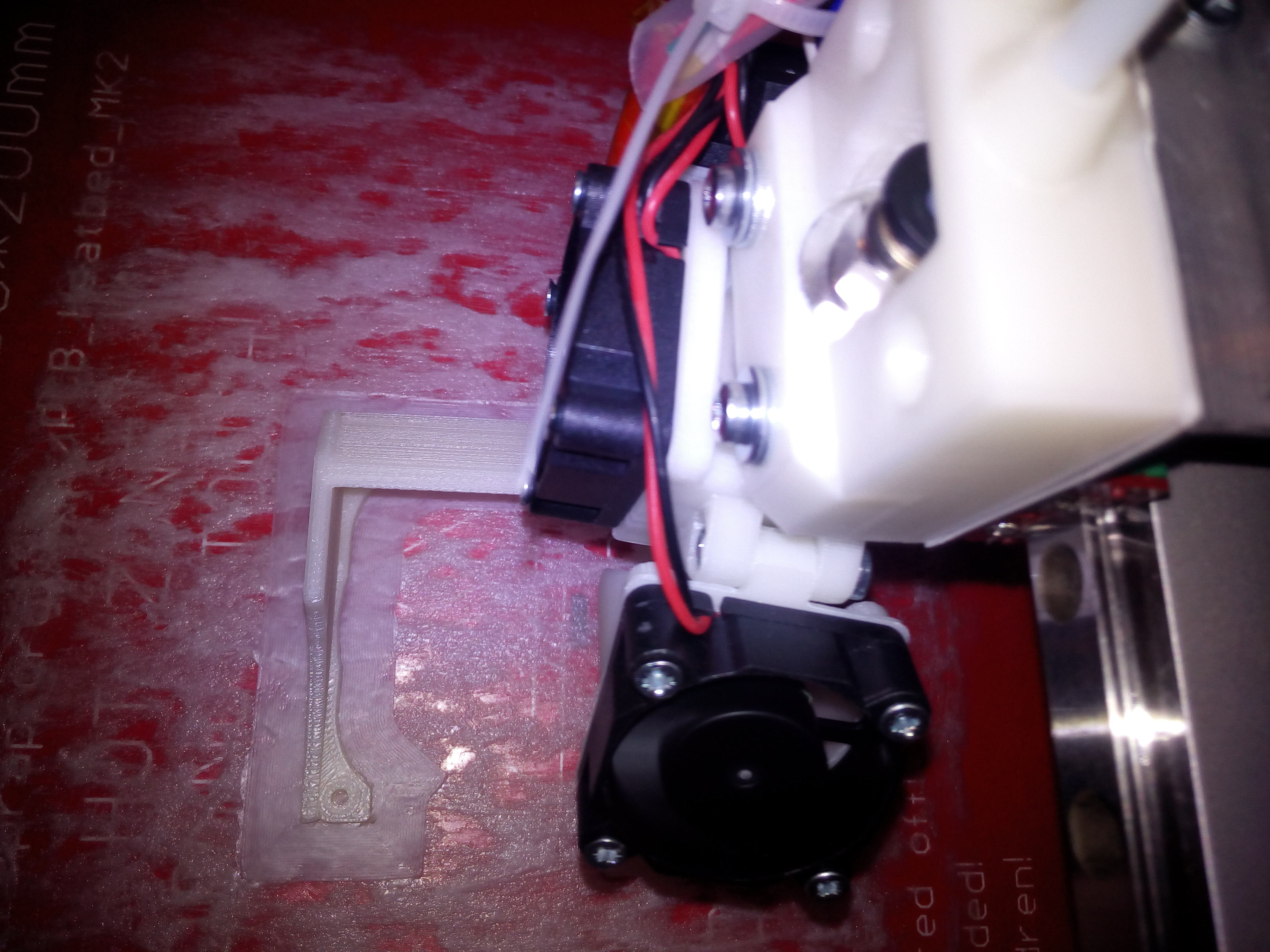

Верхняя новая

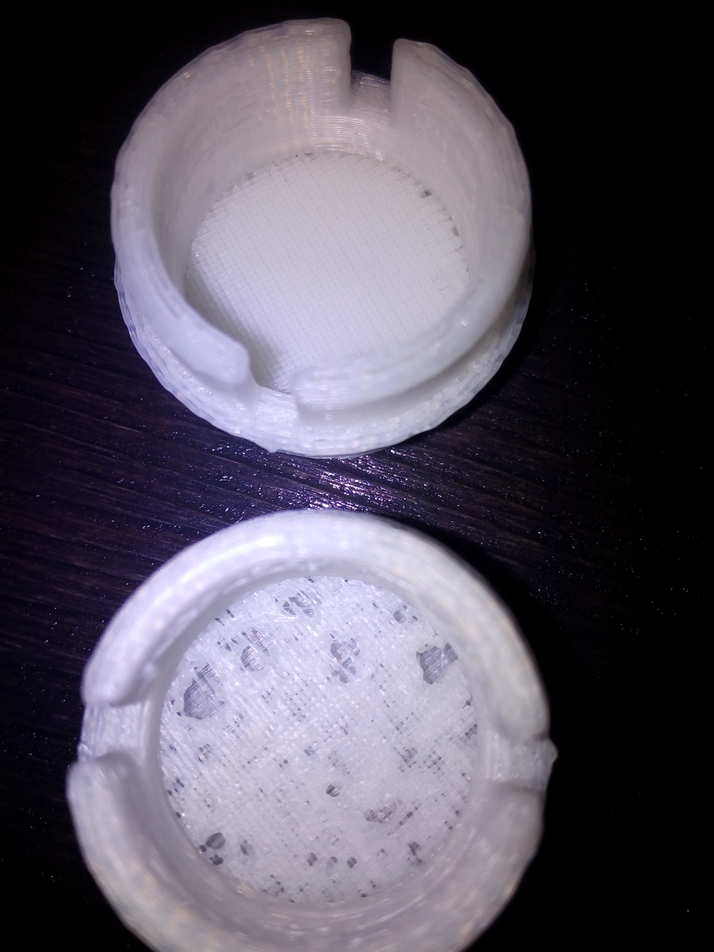

Вот где ужас ужасный. Без поддержек каких либо и защит печатал. Надо ли больше пластика?
Sprinter-232.
Непрочитанное сообщение Alex Post » 21 фев 2017, 00:07
Надо. Экструдер калибровал? Первое, что нужно сделать - откалибровать экструдер. Если экструдер откалиброван, а все равно дыры получаются - значит пруток тоньше чем надо, добавляй процентами flow. На глаз тут смело можно процентов десять еще добавлять, а то и больше.

Alex Post писал(а): Надо. Экструдер калибровал?
В еепроме (вроде так называется) дал команду +50 на Е, он мне выдал 150. Мерил на выходе екструдера, боуден был не одет. В марлине на команде "default axis steps per unit" по оси Е стояло 145 я сократил до 50. На этом калибровка закончилась.
Тест отпечатал вполне себе неплохо. В прошивке от Андрей в этом месте по Е стоит 284. Я же прошивку брал от haron'а (тоже sprinter232). И экструдер у меня пока другой, металлический желтенький .
А ещё понять не могу в обоих прошивках в строке "default nominal filament dia" стоит 3.0 - wtf???
Вобщем что есть верно я пока не знаю.
Sprinter-232.
Непрочитанное сообщение Alex Post » 21 фев 2017, 12:35
50 как то очень мало. Из опыта: если шестерня МК7 (без канавки) - на обычном 1/16 микрошаге должно быть в районе 100. На МК8 (с канавкой, более мелкая шестерня) - в районе 140. У Андрея Sprinter-a насколько я помню 1/32 микрошаг, поэтому шагов вдвое больше.

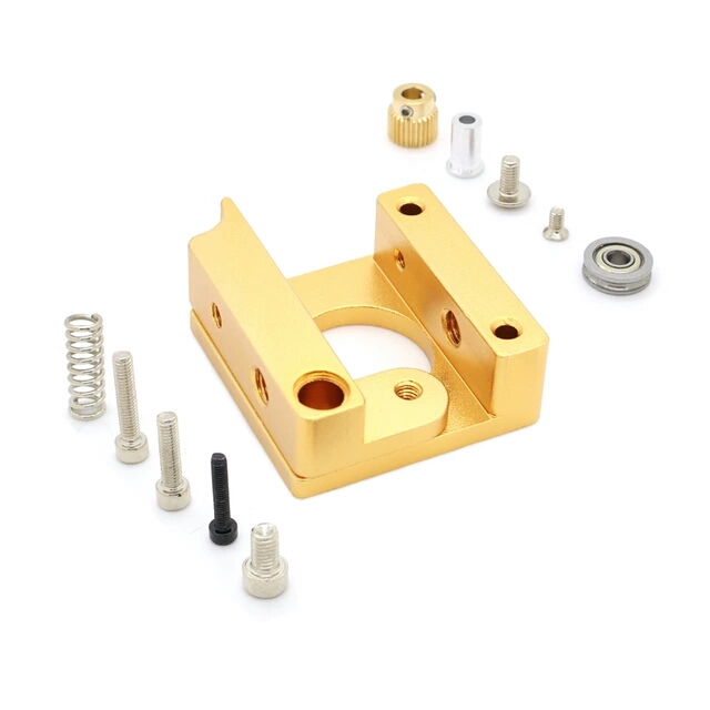

Вот этот:
Мк8 пишет алишка:
MK8 экструдер экструзии алюминия блок DIY kit посвященный одного сопла Makerbot экструзионная головка алюминиевый блок
Sprinter-232.
Непрочитанное сообщение Alex Post » 21 фев 2017, 12:58
Алишка шо хошь напишет. Шестерня без канавки, судя по фото, т.е МК7. Шагов должно быть в районе 100. Все зависит от диаметра и остроты зубов :). Если у тебя на 50 хоть как-то печатало, попробуй, например, 80 поставить. А вообще не ленись, разогрей голову и продави 10см прутка. Причем делай так: отметь метку на 15см до входа в экструдер, продави 10см и замерь, сколько осталось. Если 5см - значит все ок. Если нет - пересчитываешь шаги, прошиваешь, и опять проверяешь. Цикл этот повторяешь до тех пор, пока не добьешься точно 10см экструзии. Можно и побольше кусок давить, для более точного измерения (на последнем этапе).

Замерил расход пластика по экструдеру и - Вы были правы!
Поставил 100 на подачу, и совсем другой каленкор:
Другой правда воздуховод, поменьше.

Alex Pozner писал(а): Поставил 100 на подачу, и совсем другой каленкор:
Ну вот, гораздо лучше. Но ставить 100 - это только основа от чего плясать. Калибровать все равно надо.

Переделал на штатный экструдер, а также "боуден до сопла", теперь лучше
