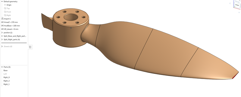

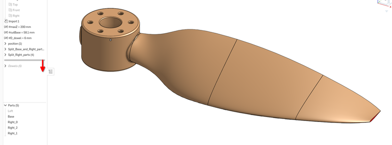

https://cad.onshape.com/documents/46eb7 ... 63f78195dc
скачать - правый клик - export. format > stl, resolution > Fine
Что бы включить дырки под шканты необходимо в дереве построения серый прямоугольник переместить вниз (нужно регистрироваться). Дырки под шканты на бум ставил.

Непрочитанное сообщение Avtonomys » 29 ноя 2021, 16:24
Забыл прикрепить уже готовые STL.
Propeller_Z185mm.zip
(4.69 МБ) 753 скачивания
без дырок под шканты.

Хороший пропеллер. Но я бы немного по-другому нарезал с максимальным отступом от ступицы в комле лопасти. Тогда можно было бы напечатать это, склеить и замотать сверху полосой стекла / карбона со смолой. А так рядом со ступицей нехороший стык получается.
Как я понимаю автора оригинальной модели это декор (лампа?).
cutBase переменная задает этот отступ (нужно быть зарегистрированным)
maxZ высота сегмента (нужно быть зарегистрированным)
Propeller_Z170mm.zip
(5.06 МБ) 684 скачивания
Propeller_Z165mm.zip
(5.13 МБ) 739 скачиваний
