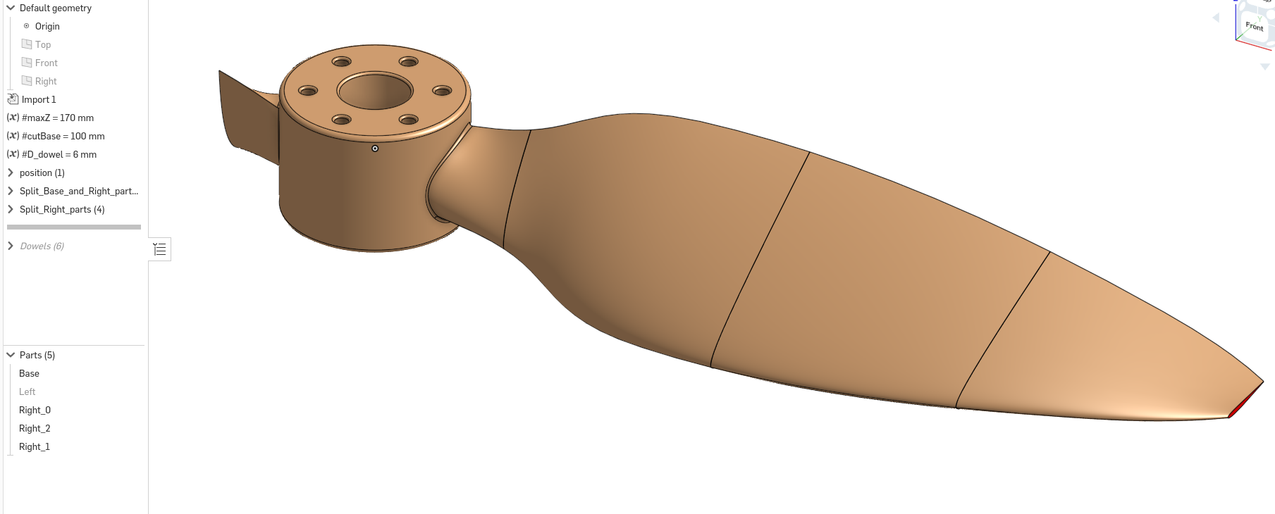

Я описание не прочитал) там нужно зайти на сайт к модели и на стороннем ресурсе скачать модель в высоком качестве.
Re: помогите нарезать stl для печати.

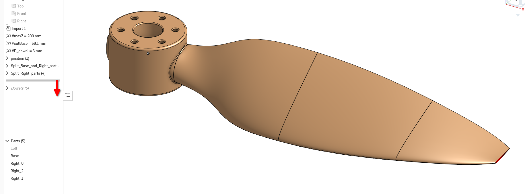

Непрочитанное сообщение Avtonomys » 29 ноя 2021, 13:53
https://cad.onshape.com/documents/46eb7 ... 63f78195dc
скачать - правый клик - export. format > stl, resolution > Fine
Что бы включить дырки под шканты необходимо в дереве построения серый прямоугольник переместить вниз (нужно регистрироваться). Дырки под шканты на бум ставил.

Хороший пропеллер. Но я бы немного по-другому нарезал с максимальным отступом от ступицы в комле лопасти. Тогда можно было бы напечатать это, склеить и замотать сверху полосой стекла / карбона со смолой. А так рядом со ступицей нехороший стык получается.
Как я понимаю автора оригинальной модели это декор (лампа?).
cutBase переменная задает этот отступ (нужно быть зарегистрированным)
maxZ высота сегмента (нужно быть зарегистрированным)
Propeller_Z170mm.zip
(5.06 МБ) 681 скачивание
Propeller_Z165mm.zip
(5.13 МБ) 737 скачиваний
