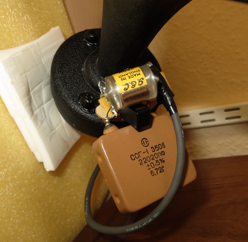

Finlemho РУПОРНЫЙ твитер TX600 -сам рупор и драйвер в сборе.
https://ru.aliexpress.com/item/32400178416.html
Китайские рупорные динамики, те которые разборные, если не нравится как играют, то рекомендубт разобрать продуть и собрать снова АККУРАТНО и соблюдая все зазоры. У меня получилось что пара играла чуть по разному - я просто разобрал, продул и собрал, аккуратно мембрану плотно прижал к рупору. И они стали играть одинаково и более мягко. Похоже были перекосы мембраны при установке. Достаточно интересные динамики - сильно реагируют на качество конденсатора на пути сигнала в фильтре кроссовера. Обычные МКР и МЕТ конденсаторы просто гробят их звук..........Лучше собирать сборный конденсатор - МКР+слюда в серебре(1000 пф)+ фольговый полистирол (1000 пф).

Пробовал пока в отдельном режиме. Детали кроссовера пришли на мою почту неделю назад, а отделение закрыто по техническим причинам - получить не могу.
Для Руллитовского широкополосника у этих рупоров сильно не дотягивает качество...... есть у меня пара изофоновских динамиков, которые взял , чтобы попробовать добавить их к таким же динамикам в колонках Телефункен - переделать двухполоску в конфигурацию 2,5 полосы. Но мне, как то, не понравилось. Хотел просто увеличить басы, а просела середина по сравнению просто с двухполосной и упало общее разрешение акустики. Вот решил поэкспериментировать с "малыми" китайскими рупорам. "Малые" потому, как есть драйверы с магнитом два раза больше по диаметру , а катушка там больше в полтора раза - тут 1 дюйм, там полтора - вроде, если не путаю -36 мм ........ но пока просто так по быстрому послушал их с через конденсатор и без конденсатора на малой громкости, потом со сборным конденсатором, потом разобрал и собрал и снова послушал - и в кладовку их на "отлёжку"...... пока текущие проекты не закончу.
