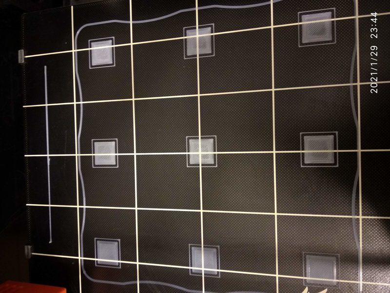

Сначала откалибровал, а потом напечатал, правда тестового филамента не хватило, пришлось допечатывать подкупленным, причем HIPS (увеличил темп-ру с 200 для pla до 215 для hips)
Сначала откалибровал вот этим:

Solidol, Дело пошло, и душа поёт! :)
Уже хорошо, но небольшой "правый уклонизм" остался. По фото с квадратами видно, что по левой стороне зазор чуть меньше, особенно на ближнем левом.

Vikent писал(а): ↑
31 янв 2021, 10:37
