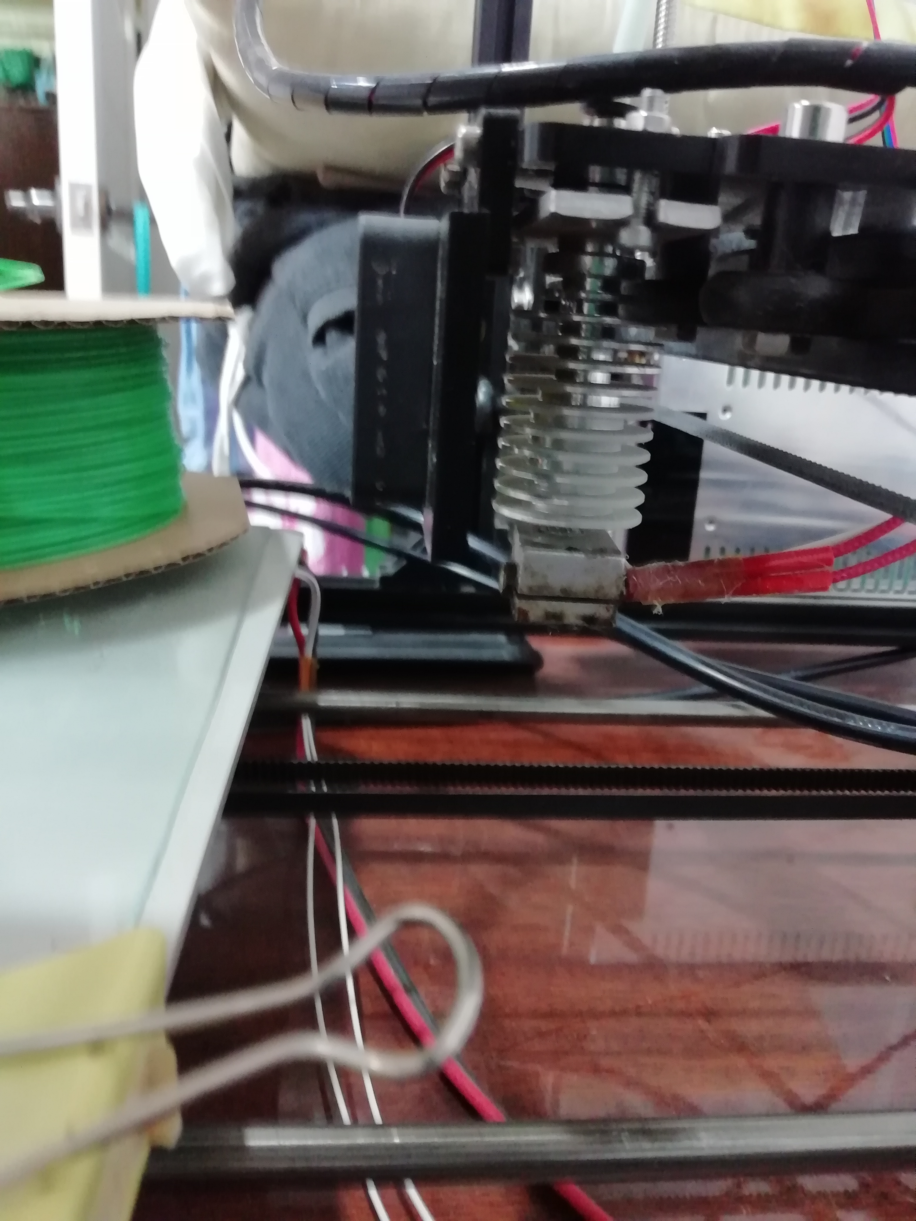

Всем здравствуйте! Имеется безымянный принтер. Все было хорошо, но в один прекрасный день двигатели перестали работать (все). При осмотре было обнаружено что болт на котором держится кулер на материнке открутился, точнее не сам болт а гайка. Моё предположение такое, во время печати гайка открутилась и падая попала на материнку. Склоняюсь к тому что из строя вышла либо сама материка либо драйвера. В общем хочу заказать новую материнку и драйвера, помогите с выбором. Фото того что стояло и стоит прилагаю.
