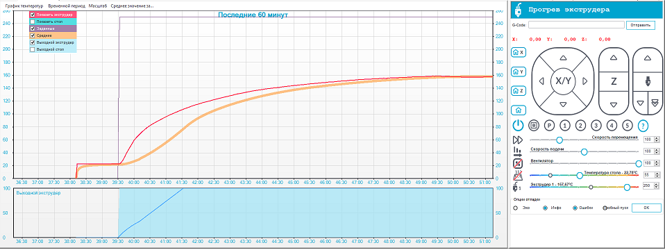

Собрав их, столкнулся с проблемой на обоих. Оба принтера не набирают температуру сопла больше 158 С градусов и совершенно не совпадает с реальной.

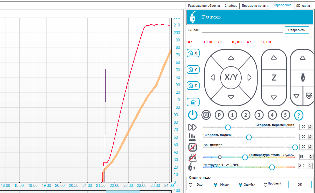

За неделю борьбы, что только не делал - все было бесполезно. Но причину нашел. Все оказалось банально просто:
Стал сразу быстро нагреваться до установленной температуры:
Но, потрачено время было не зря. Как новичок в 3D и программировании, за неделю познакомился с основами. Вытащил из китайца заводскую прошивку. Теперь могу хоть, что то исправить, поменять в прошивке и загрузить ее. Всем большое спасибо за участие.
Подозреваю, что там какой-то дурной цельнометаллический толстостенный термобарьер, если он так сливает тепло в радиатор.
Рекомендую установить Optimized 4.1 mm с боуденом до сопла. https://ru.aliexpress.com/store/product ... 3456tHsRfb
Эта на первый взгляд "мелочь" может решить кучу проблем.
