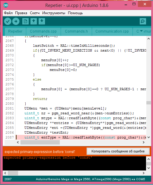

Собрав их, столкнулся с проблемой на обоих. Оба принтера не набирают температуру сопла больше 158 С градусов и совершенно не совпадает с реальной.
Полистав статьи, предположил, что что-то с настройками датчика температуры (наверно китайцы немного напортачили). Но, чтобы изменить настройки, нужна заводская прошивка. Я написал китайцу и он прислал прошивку .
Ei3_single--Прислал китаец.zip
(777.77 КБ) 325 скачиваний
Но при проверке и компилировании выдает ошибку. Не зная языка СИ, не могу разобраться в чем проблема. (Китаец не стал больше отвечать). Не нашел даже где меняются настройки термистора NTC 3950 100 К.

Для начала просто проверьте напряжение на нагревателе хотенда, есть ли там 10-12В. Если проблема в прошивке (что очень маловероятно), изучите эту статью https://3deshnik.ru/blogs/akdzg/nastroj ... d-printera и попробуйте более старую версию Arduino IDE (например 1.6.0).

4.- Данную статью изучал. Очень хорошая статья. Основываясь ней предполагал внести изменения. Но заводская прошивка "Repetier" не стыкуется с прошивкой "Marlin". И не могу найти где в заводской прошивке внести изменения по датчику температуры. На данный момент, заводская прошивка выдает ошибку на разных версиях Arduino IDE. В том числе и на версии 1.6.0 и более ранних.

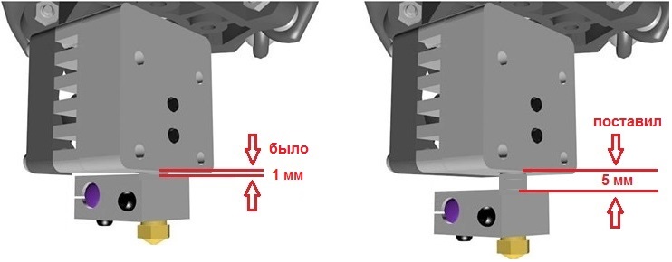

За неделю борьбы, что только не делал - все было бесполезно. Но причину нашел. Все оказалось банально просто:
Стал сразу быстро нагреваться до установленной температуры:
Но, потрачено время было не зря. Как новичок в 3D и программировании, за неделю познакомился с основами. Вытащил из китайца заводскую прошивку. Теперь могу хоть, что то исправить, поменять в прошивке и загрузить ее. Всем большое спасибо за участие.

Подозреваю, что там какой-то дурной цельнометаллический толстостенный термобарьер, если он так сливает тепло в радиатор.
Рекомендую установить Optimized 4.1 mm с боуденом до сопла. https://ru.aliexpress.com/store/product ... 3456tHsRfb
Эта на первый взгляд "мелочь" может решить кучу проблем.
