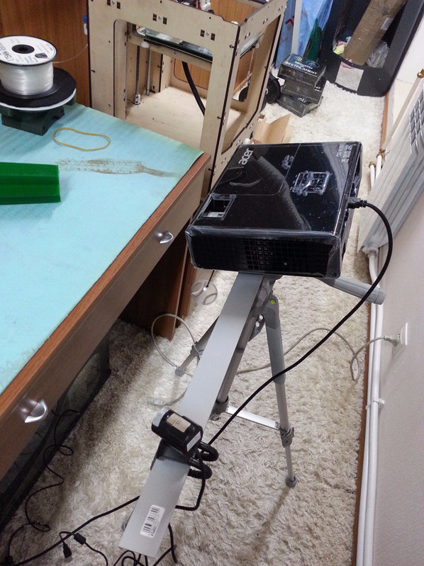

Пока вот собрал такую конструкцию из "говна и палок", проектор Acer p1500 fullhd, штатив, уголок 40х10, вэб-камера HD c ручной фокусировкой. Распечатал калибровочные листы от Давида, ну и сама прога от Давида, пока похвастаться нечем, то есть сканы то делаются, но не такого качества, как нужно - надо разбираться с калибровкой и настройками. Есть поворотный столик, который остался от сканера BQ, вот бы его прикрутить к Давиду!

И даже за такие деньги Давид не рвёт Циклопа? :o Видимо нужно ещё дорабатывать конструкцию, как в статье "Почти DIY 3d сканер для дома"

AKDZG писал(а): И даже за такие деньги Давид не рвёт Циклопа? :o Видимо нужно ещё дорабатывать конструкцию, как в статье "Почти DIY 3d сканер для дома"
Именно с этим человеком я и общаюсь, он мне помогает :) Циклоп даже рядом не валялся с тем, что даже сейчас получается, так что сравнивать их глупо. Сейчас загвоздка у меня в изготовлении нормальных шаблонов для калибровки, я их уже распечатал разных размеров, надо теперь нормальный планшет под них соорудить, чтобы можно было быстро менять и легко все настраивать. Ну и с камерой вопрос решить :) Товарищ, который меня консультирует использует сменные линзы, тоже надо где-то раздобыть объектив и присобачить его к камере.

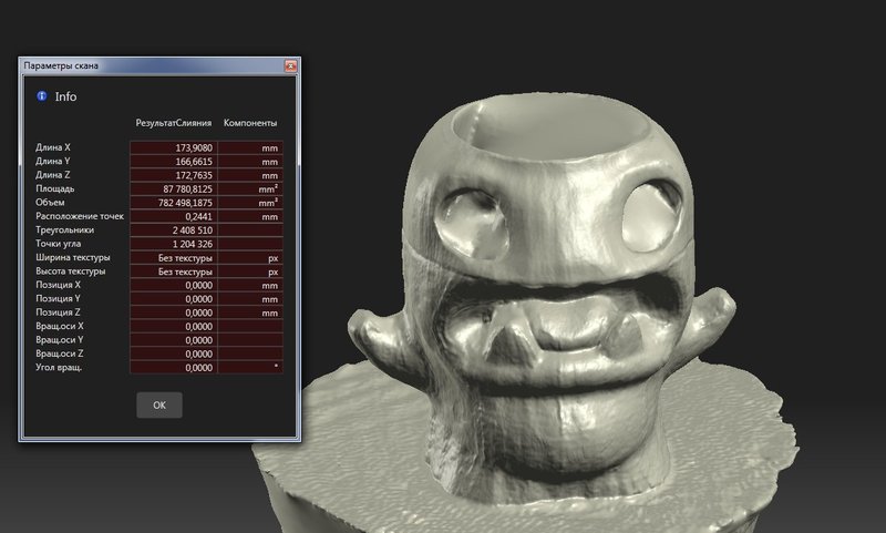

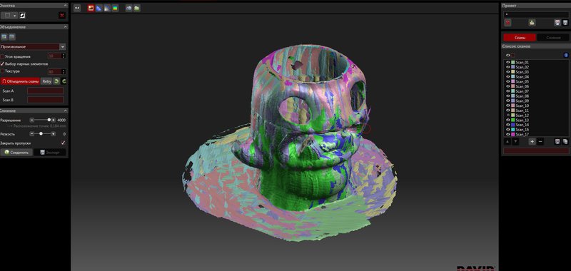

Ну вот, после бессонных ночей получился первый вменяемый результат :) конечно до нормального качества еще далеко, но это первый скан подобного рода. Все-таки прихожу к мнению, что от камеры зависит 80% успеха и качества скана, по крайней мере выровнять все кривые на моей камере оказалось очень сложно. Думаю аналог камеры Давида вот Обязательно нужен настраиваемый в ручном режиме фокус и диафрагма, тогда можно добиться лучших результатов.
данные сканы делал при разрешении камеры 800*600

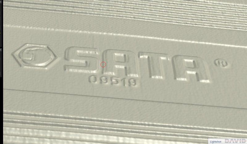

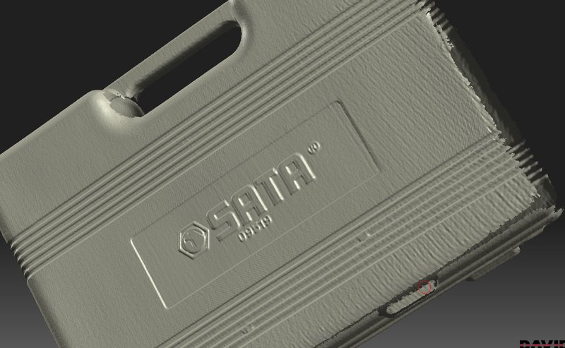

Наконец-то получилось что-то вразумительное!!!
Со всех сторон не стал делать, только лицевую часть и заднюю, но это я понимаю, это уже нормальный результат. От поверхности сканируемого объекта очень многое зависит, поэтому заказал антибликовый спрей, чтобы можно было сканировать прозрачные и глянцевые поверхности.

Хороший результат. Только почему-то слева поверхность гладкая, а справа с полосами. Я думал, что эти полосы получаются от низкого разрешения китайского проектора, а тут на одной детали такая разница.
И что за спрей, где можно заказать?
