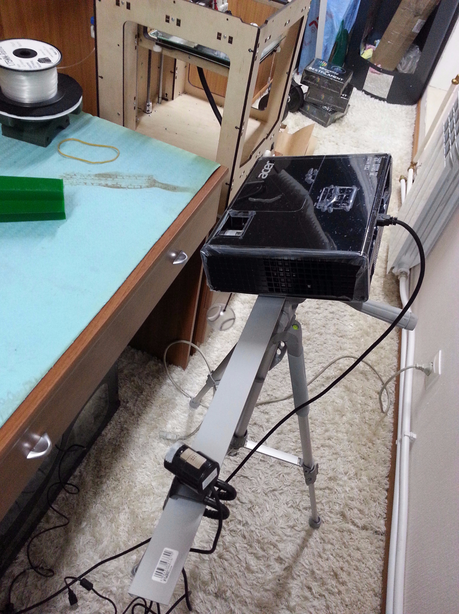

Пока вот собрал такую конструкцию из "говна и палок", проектор Acer p1500 fullhd, штатив, уголок 40х10, вэб-камера HD c ручной фокусировкой. Распечатал калибровочные листы от Давида, ну и сама прога от Давида, пока похвастаться нечем, то есть сканы то делаются, но не такого качества, как нужно - надо разбираться с калибровкой и настройками. Есть поворотный столик, который остался от сканера BQ, вот бы его прикрутить к Давиду!

И даже за такие деньги Давид не рвёт Циклопа?
Видимо нужно ещё дорабатывать конструкцию, как в статье "Почти DIY 3d сканер для дома"

Именно с этим человеком я и общаюсь, он мне помогаетAKDZG писал(а): И даже за такие деньги Давид не рвёт Циклопа?Видимо нужно ещё дорабатывать конструкцию, как в статье "Почти DIY 3d сканер для дома"

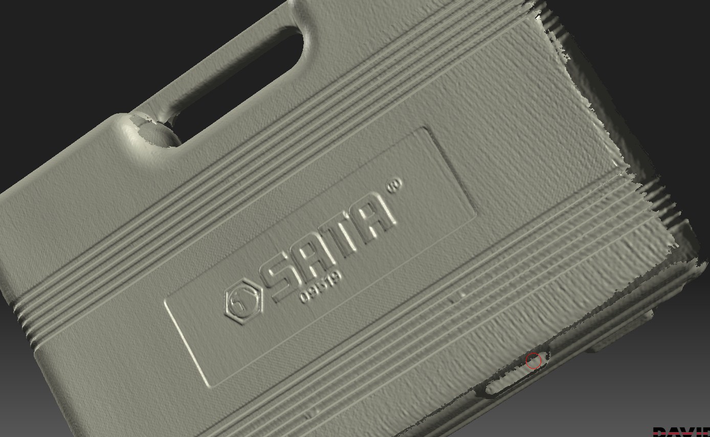

Наконец-то получилось что-то вразумительное!!!
Со всех сторон не стал делать, только лицевую часть и заднюю, но это я понимаю, это уже нормальный результат. От поверхности сканируемого объекта очень многое зависит, поэтому заказал антибликовый спрей, чтобы можно было сканировать прозрачные и глянцевые поверхности.

Хороший результат. Только почему-то слева поверхность гладкая, а справа с полосами. Я думал, что эти полосы получаются от низкого разрешения китайского проектора, а тут на одной детали такая разница.
И что за спрей, где можно заказать?
