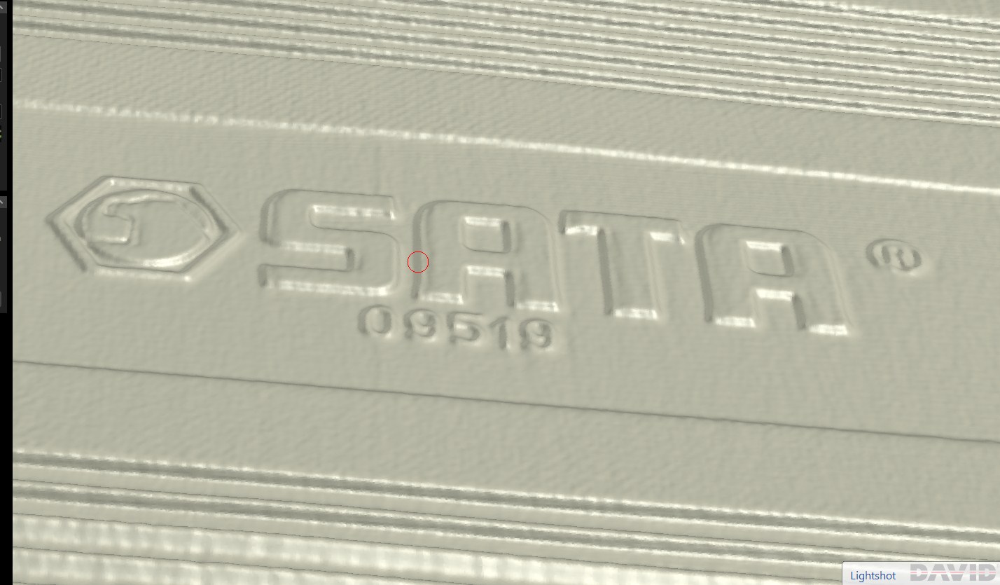

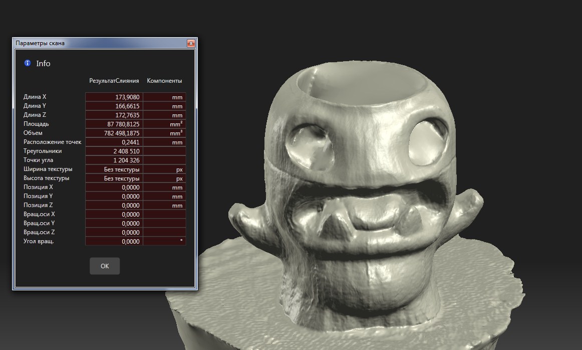

Наконец-то получилось что-то вразумительное!!!
Со всех сторон не стал делать, только лицевую часть и заднюю, но это я понимаю, это уже нормальный результат. От поверхности сканируемого объекта очень многое зависит, поэтому заказал антибликовый спрей, чтобы можно было сканировать прозрачные и глянцевые поверхности.

Хороший результат. Только почему-то слева поверхность гладкая, а справа с полосами. Я думал, что эти полосы получаются от низкого разрешения китайского проектора, а тут на одной детали такая разница.
И что за спрей, где можно заказать?
